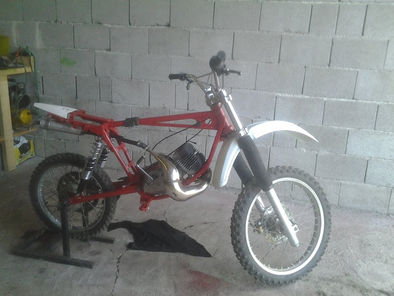

Puch Cross
So 70mm Stahlwelle auch daheim.
Neue Kegelrollenlager auch:D
Nun gehts an Zeichnen und danach ans Lenkkopfdrehn:D
Auch hier gehts vorran:D
Lenkkopf lager hat nun bereits den Weg zum Papier gebracht:D
Wird dan allso hoffentlich bald gedreht.
Im Winter soll dan der Umbau erfolgen.
Nächstes Wochende gibts erneuten Einsatz des Mopeds beim Puchcup rennen.
Auspuffmäßig bin ich noch nicht so zufrieden aber gut...laufen muss das teil:D
So 2tes Rennen mitgefahrn.
Moped machte eigentlich keine Zicken. Auspuff paste halt nicht Optimal aber sie lief;)

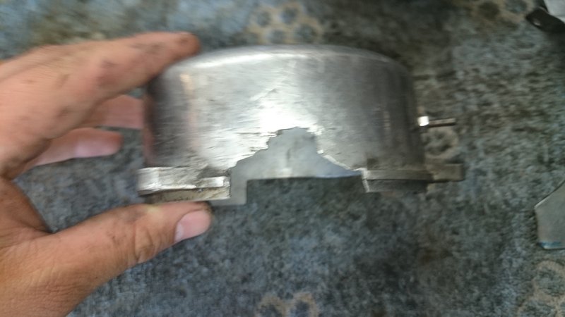

Leider kam es nach der 1h zu nen Hitzeklemmer. 5min Abkühlen lassen und weiter gings. Jedoch auch mit Leistungsverlust.
Nach knapp 3h nochmals nen Hitzeklemmer....dan wars das mit der Motorleistung:D
Aber wir sind durchgefahren.
(CAM Winkel, und Handycam lassen das ganze nicht so optimal aussehen)
Hiern Bild mit da Zylinderfußdichtung aufgelegt. (ohne Aussschnitt für den oberigen ÜS )
Luffi arbeitet auch Top. KEIN STAUB im Gaser oder im KW gehäuse..
Die Carenzi KW macht auch noch einen Top eindruckt.
KW Lager und co auch. Membrane ist dicht.
Getriebe past auch.
Kupplung wird überholt.
neuen 30 Euro Krümmer zum testen;) ist rechtsgehend. Mal guckne ...muss verschiedene auspuff anlagen testen:D ktm sx50 wird auch getestet
Zylinder, Kolben ist auf dem weg zu Kexel.de Hier bekommt der Kolben ne Beschichtung verpast.
In kleinen Schritten gehts vorwärts.
Neue Teile kommen auch die Woche.
3Te Motorhatlerrung gebaut und verschweißt. Hält gut. Vill kommen noch ne Querstrebe rein von unten nach oben das die Halterrung nicht nach unten knicken kann...mal gucken.
Zylinder und Kolben warn beim Kexel.de
Rahmen:
Noch eine Strebe für die Unterzüge:
Heck wurde verstärkt
Nun noch altes Lenkkopf raus, neues rein für DT Gabel.
Und noch ein Dreieck einschweißen für den Lenkkopf.
Adapter für Dirtbike Bremszange gebaut.
Der Adapter wird mittels 2x M12 8.8 Schrauben montiert.
Und die Bremszange ist auf zwei Führungsbolzen gesteckt. - also schwimmend gelagert.
Da die Bolzen welche dabei waren etwas minderwertig aussehen lass ich mir neue Bolzen drehen. Welche auch ein Größeres Gewinde verfügen werden. ( Ebesno M12)
Und so einen Bolzen muss ich mir noch drehen:
Dieser hat original irgend ein Komisches Gewinde mit 9mm durchmesser -????M9???
Da ich so ein gewinde eh nicht herstellen kann und das Material auch eher Weich ist :D wird dieser nachgebaut und in dem Zuge kommt unten ein M12 Gewinde rauf.
Der 2te kleinere Bolzen hat ein M8 Gewinde original oben. Vill wird dieser auch noch ersetzt. Mal gucken.
Gruß:D
Scheibenbremse Sitz wackelt und hat Luft.
Dürfte nun auch halten mit M12er Gewinden:D (ok eins ist M6....tüdeletü...)
Ist Montiert. Rad dreht frei und ja. Past
Schönes Projekt. Gefällt mir!
Gruss
Viel hat sich getan:
Ersatzmotor ist in Arbeit:
GME "Ersatz" in Arbeit:
Ist halt jetz noch alles "Grob" und ungeglättet
Neue Membrane fürn Ersatzmotor:
Eingekauft...

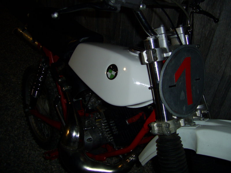

Fahrwerk:

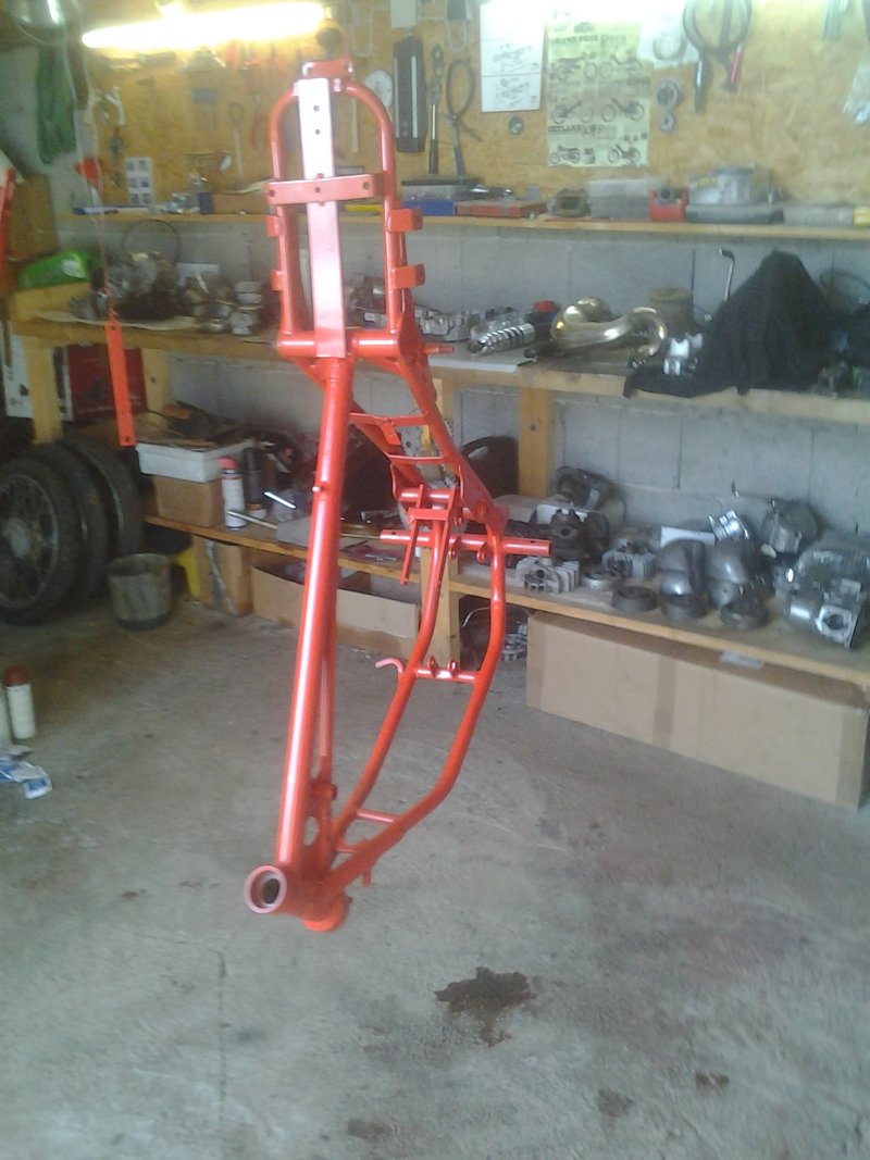

Heute den Rahmen gemacht. Ist zwa keine Perfekte lackierung, dafür wurde halt schon zuviel am Rahmen gemacht und joa.
-Rostschutzgrundiert
-5-Schicht Rot Lack
-4-Schicht 2K Klarlack
Vorderkotflügel noch gekürtz ...weils doch relativ knapp hergeht mitn Auspuff
Hält fürs erste ^^
Sogut wie Startbereit....

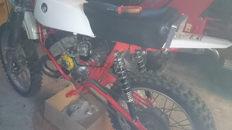

<br /><br />-- 14.08.2014, 21:55 --<br /><br />Und gerade wider im Aufbau
So heute geschraubt, hab mich dazu entschieden das Getriebe so zu lassen und erstmals testen.
