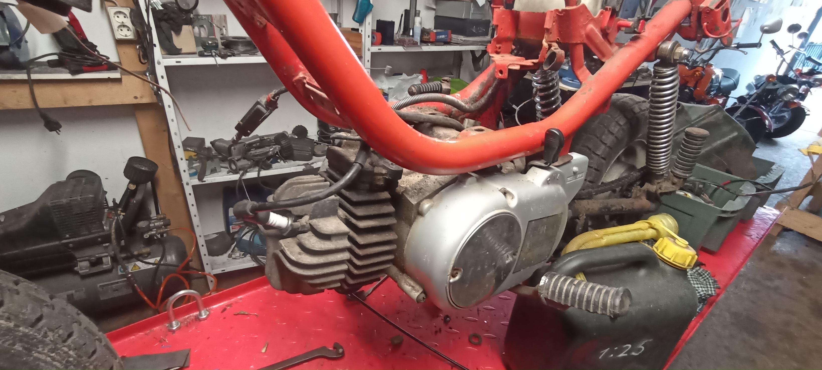

Hallo zusammen !
Hat jemand Erfahrung mit einem Polini Zylindersatz für die Yamaha Chappy. Lohnt sich die Investition oder sollte ich lieber den original Zylinder hohnen lassen und mir einen passenden Kolben besorgen .Müsste ich auch den Membranstutzen neu machen für einen Polini Zylinder , möchte auf jeden Fall bei 50 ccm bleiben .
Gruß Martin

Moin Martin
wenn Du bei 50ccm bleiben willst dan bleibt nur Hohnen , die Koblen von der RD50 +übermass passen auch (baukasten) kluck
Hallo !
Sind die Polini Sätze denn alle größer ?
Original läuft am besten und nicht so spitz von der Drehzahl her
Wenn polini dann auch größerer Vegaser und ein Auspuff der 72ccm Version. Wobei dann die Probleme anfangen, besorgen des Auspuff der hat 32mm Durchmesser der ori 26mm..
Der Polini der Chappy hat 63ccm was kleines gibt es nicht , ich hab mal in Schweden eine geporteten Polini gesehen ,der war geil.
Da passt aber auch alles von der DT Zylindermässig drauf 2wi oder halt original DT 50.Da sind deine Kühlrippen aber nicht optimal....
Vielen Dank für die Antwort , das habe ich mir schon gedacht ,möchte auch das Möppelchen so original wie möglich erhalten , wenn ich schneller fahren möchte nehme ich ein anderes Moped , habe ja eine schöne Auswahl .Dann kommt der Zylinder runter wird überarbeitet und ein neuer Kolben mit Ringen drauf Kühlrippen habe ich noch nicht genauer betrachtet ,muss erst Pfundweise Schmutz entfernen
