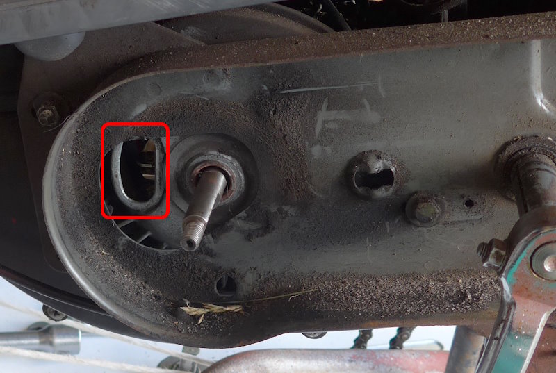

In meinem Fuhrpark ist seit 2014 eine Pia-SI als "Expeditions" Fahrzeug (Avatar)
als sie neue Reifen brauchte, mußte das halbe Fahrzeug zerlegt werde,
da habe ich einen zaghaften Blick auf den Zündkontakt geworfen,
weil die vordere Vario eh ab mußte. Er versteckt sich hinter einem Gummistöpsel
im Motorgehäuse und die Öffnung bietet gerade Platz für eine Fühllehre.
Da der Motor tadellos lief hatte ich keierlei Ehrgeitz für eine OP am offenen Herzen. :rolleyes:

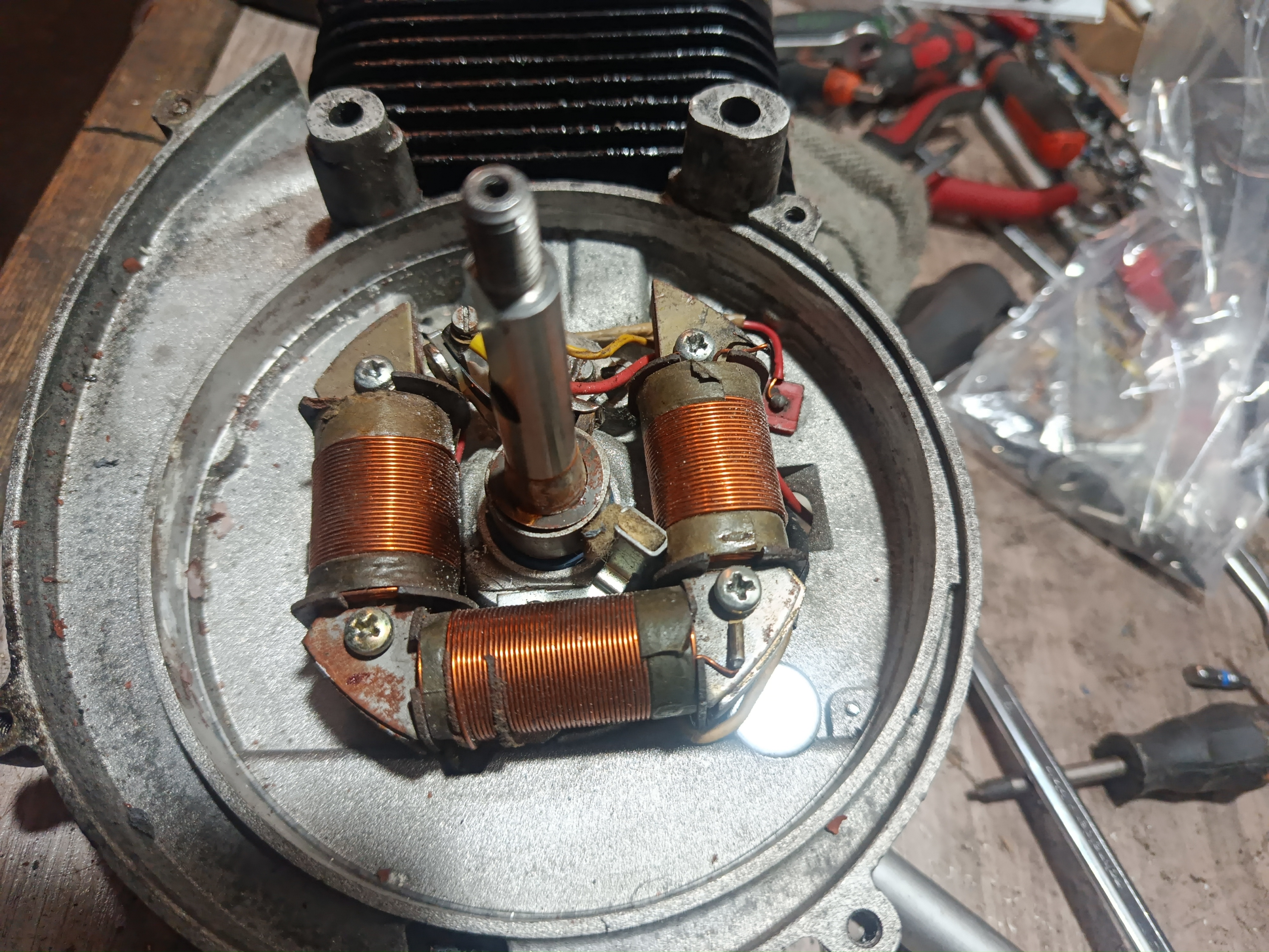

Hallo ich habe jetzt den Motor raus genommen und habe ein Bild für euch gemacht in der Hoffnung das ihr mir weiter helfen könnt

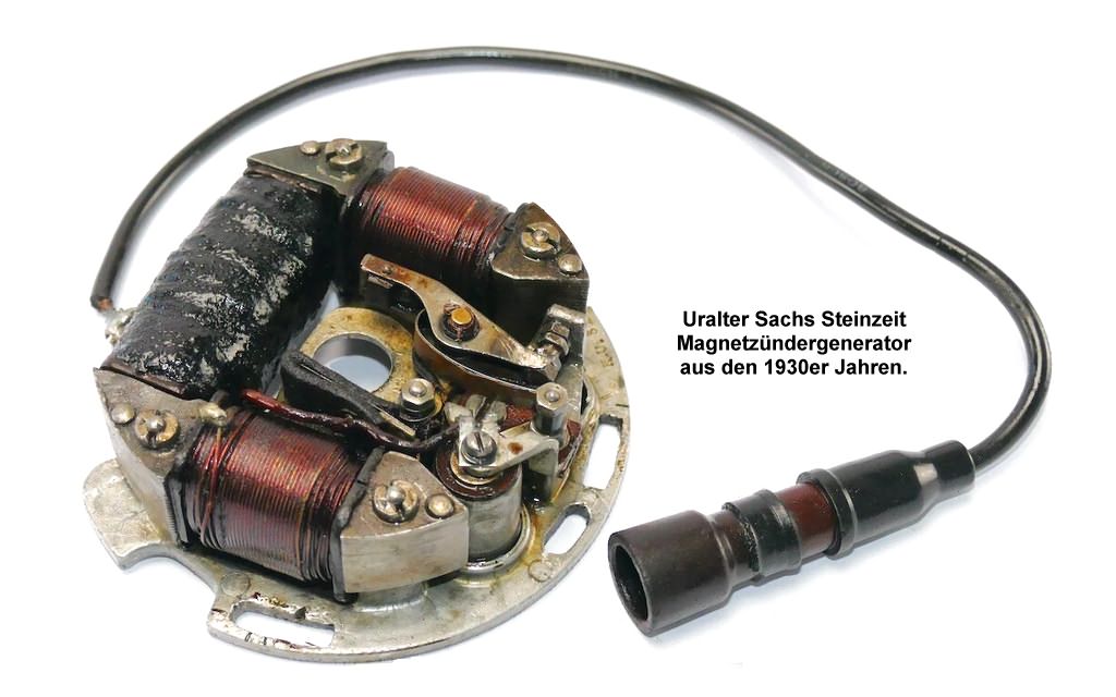

Diese Spulenanordnung hat noch sehr große ähnlichkeiten mit den Bosch Steizeit Zündanlagen aus den 1930er Jahren.
Allerdings sehe ich auf Deinen (wirklich aussagekräftigen) Bildern keinen klassischen Funkenlöschkondensator! Möglicherweise hat damals irgend ein Italiener sein Hirn eingeschaltet und den Kondensator außerhalb der Zündanlage (beispielsweise neben der außenliegenden Zündspule platziert? Die beiden isolierten Presskabelschuhe sind erfahrungsgemäß nicht der große Hit, weil solche Trümmer häufig an erheblichen Übergangswiderständen leiden. Deshalb in jedem Fall mit einem MilliOhmmeter alle möglichen Übergangswiderstände messen, die geschlossenen Unterbrecherkontakte (in ordentlich gereinigten und metallisch blanken Zustand) sollten keinesfalls über 50 MilliOhm Übergangswiderstand aufweisen.
Dieses abschreckende Beispiel wäre schlecht, obwohl es für viele unerfahrene Betrachter einen optisch perfekten Zustand darstellt.
PS: In den vergangenen zwei Jahren haben schon mehrere mir bekannte Mopedschrauber so ein praktisches und vor allem auch bezahlbares MilliOhmmeter angeschaft. Die waren später sehr angenehm überrascht wie viele Fehler sie mittlerweile finden konnten, welche ohne diesem hilfreichen Messgerät kaum möglich wären.

Der Wicklungsanfang von Generatorspulen ist den meisten Fällen immer direkt mit Masse verbunden und wurde häufig in einen soliden Ringkabelschuh eingelötet. Das abklemmen vom Wicklungsanfang dieser Spule ergibt gar keinen Sinn, Wahrscheinlich hat das schon jemand planlos herumgebastelt? Vermutlich ist eine Spule als Ladespule für die Blinker ausgeführt, dann würde auch die eingschraubte Gleichrichterdiode neben dem Blinkgeber etwas Sinn machen. Trotzdem sollte dann irgendwo ein zusätzlich Akku installiert sein, damit die Blinkleuchten auch bei Standgas funktionieren. Die zweite Generatorwicklung wäre für das Fahrlicht und die dritte etwas hochohmigere sollte dann als Zünderregerspule dienen. Den Funkenlöschondensator konnte ich auf deinen Bildern noch nicht erkennen.
