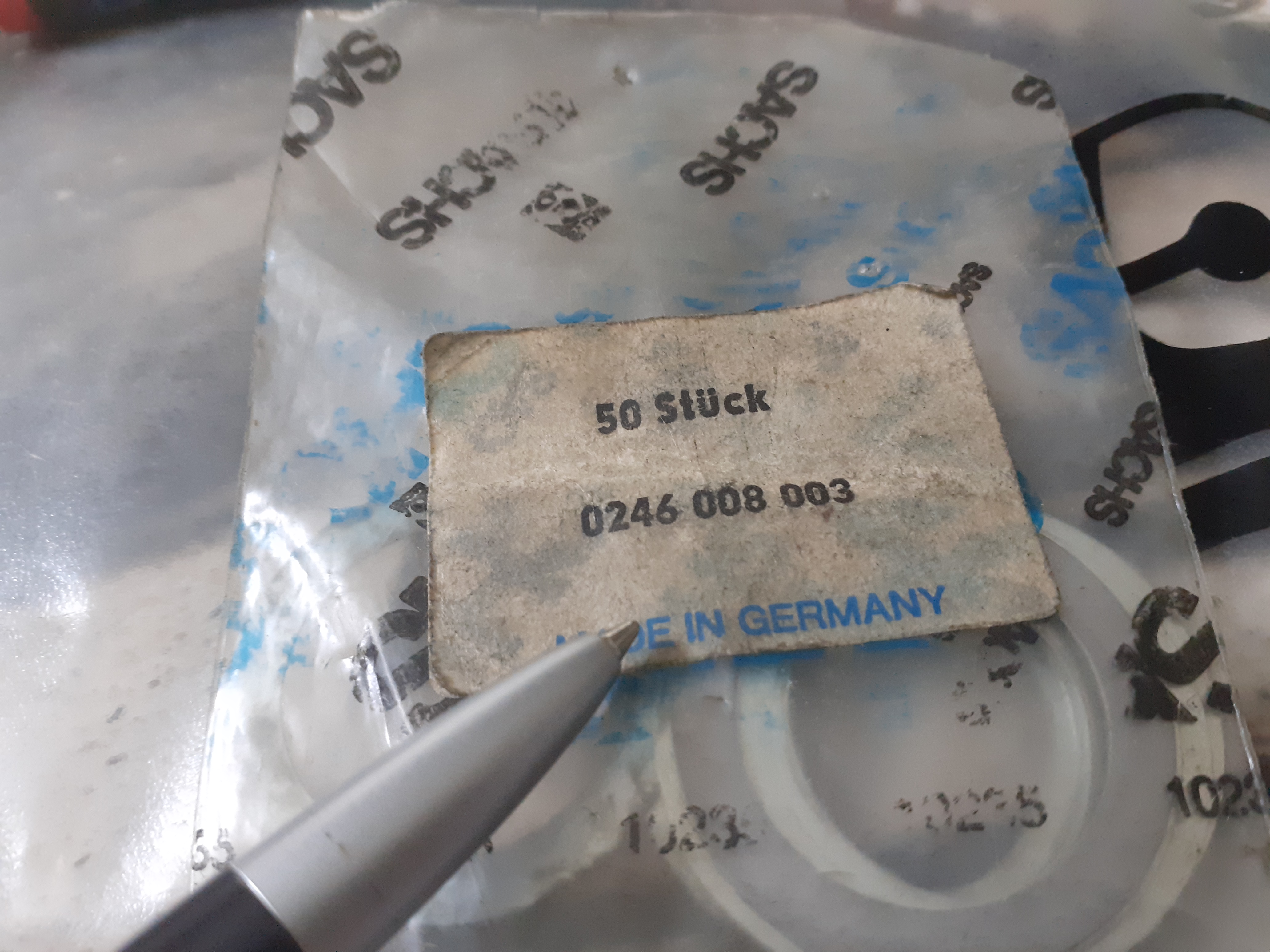

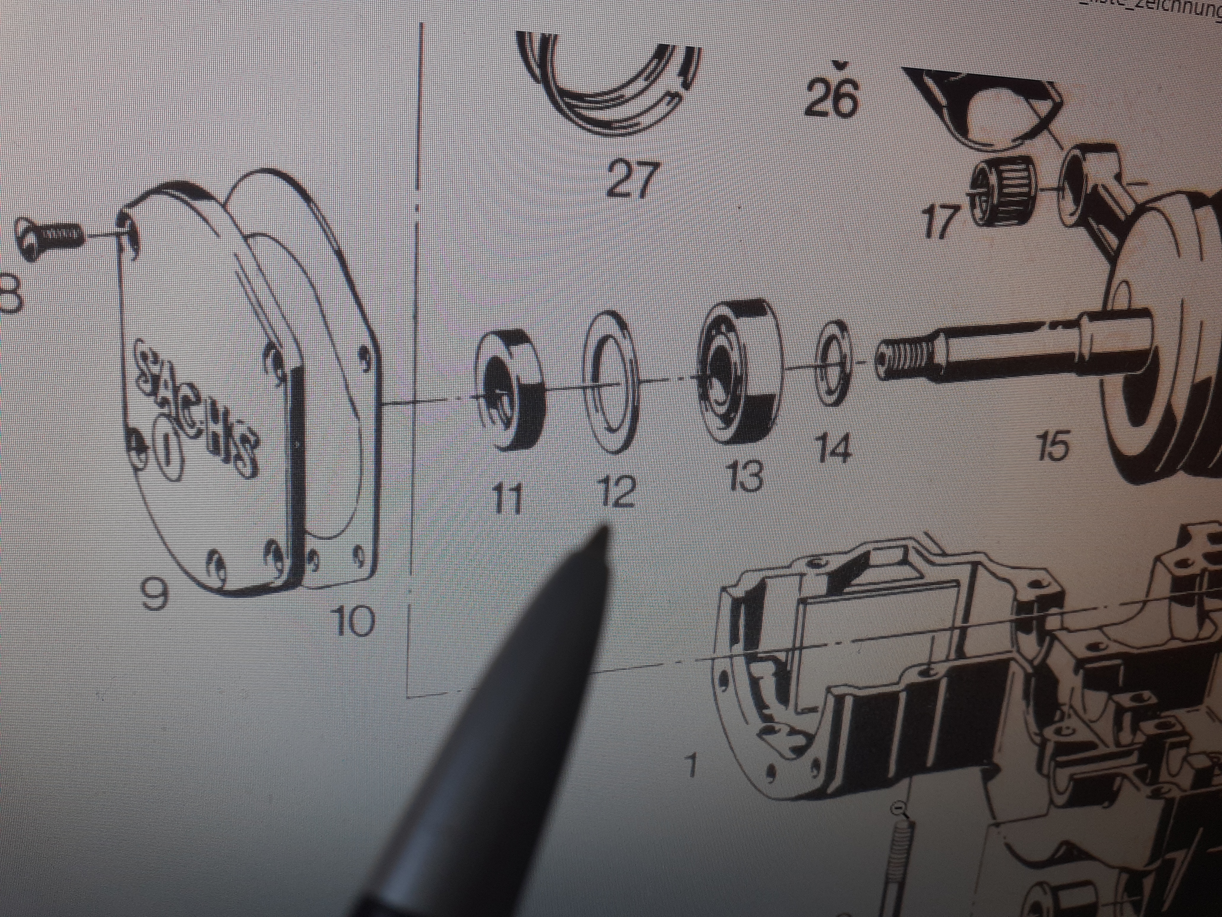

(höflichkeitsfloskel):
Ich gebe eine Scheibe ab.
Preis inklusive Versand 2,50 €.
MfG Klaus
Bei Sachs gibt es keine Centartikel mehr.
Auch in DM waren original Ersatzteile nicht günstig.
