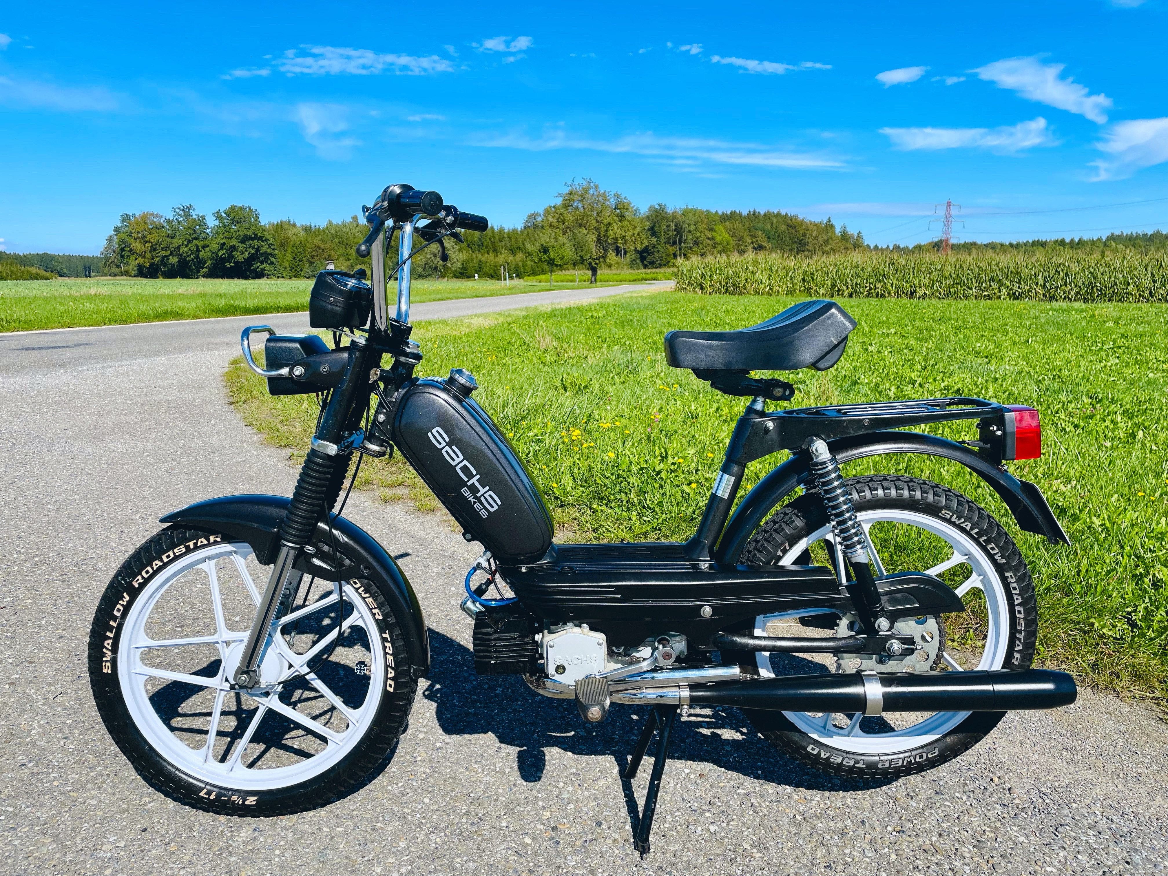

Ich habe das Glück eine Sachs Optima 50 erwerben zu können.
Wenn ich das Moped ausfahre komme ich maximal auf 43-45kmh.
Also hab ich mal die große Reinigung durchgeführt. Vergaser komplett auseinander und sauber. Neue Nebendüse Schwimmer kontrolliert, filter neu und alles lecker sauber. Benzinleitung neu mit filter dazwischen.
Luftfilter kontrolliert. Zündkerze kontrolliert. Kette und Ritzel neu. Alles zueinander eingestellt.
Jetzt war ich so frech und hab ein 12er Ritzel anstatt eines 11er eingebaut bei einem 44er Kettenrad.
Ich schmeiß die Kiste wieder an und alles läuft super an und reibungslos.
Meiner Meinung nach sogar etwas weniger Vibration, aber das mag auch Einbildung sein.
ABER:
Die maximale Geschwindigkeit hat sich kein Stück verändert. Ich bin immernoch bei 43-45kmh.
Hab ich was übersehen? Gibt's da noch irgendwelche Kniffe das Teil auf 50-55kmh zu bekommen ohne das Kettenrad kleiner zu machen?
