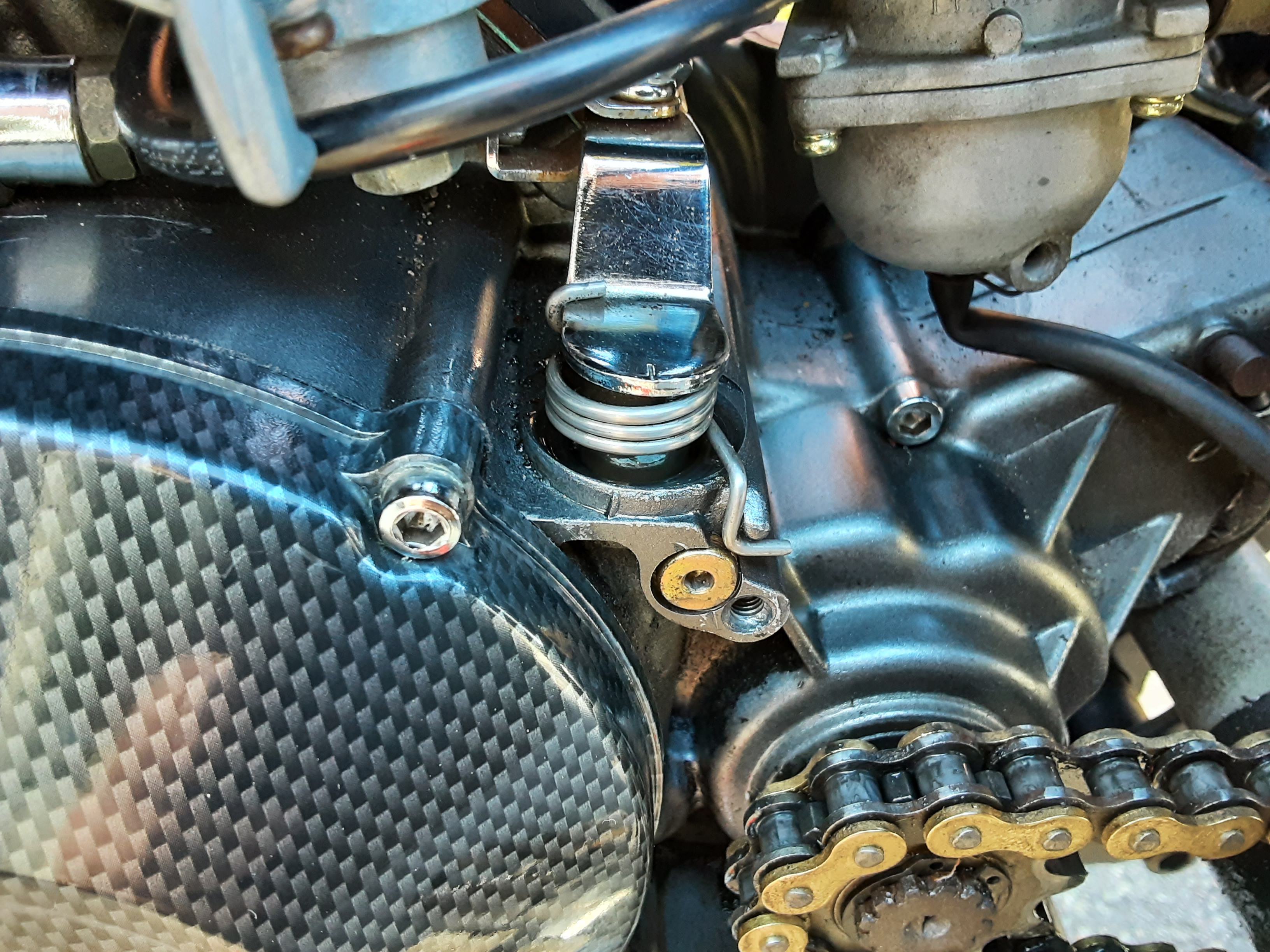

Hi Leute,
auf dem Bild, da wo die Feder vom Kupplungszug zu sehen ist, tropft Öl raus. Weiß jemand Rat?
KSR SM 50 X aus 2017, km 37000km

Wenn der Dichtring undicht ist muß man ihn Erneuern . Wenn du Glück hast bekommst du ihn ganz Einfach raus Bautenzug aushängen den Hebel etwas drehen und mit Glück krigst du den hebel rausgezogen . Den Wedi kannst du mit einem Schraubenzieher raushebeln , und den neuen mit einer Knarrennuß wieder Eintreiben . Oder halt den Deckel abschrauben und dann Erneuern .
