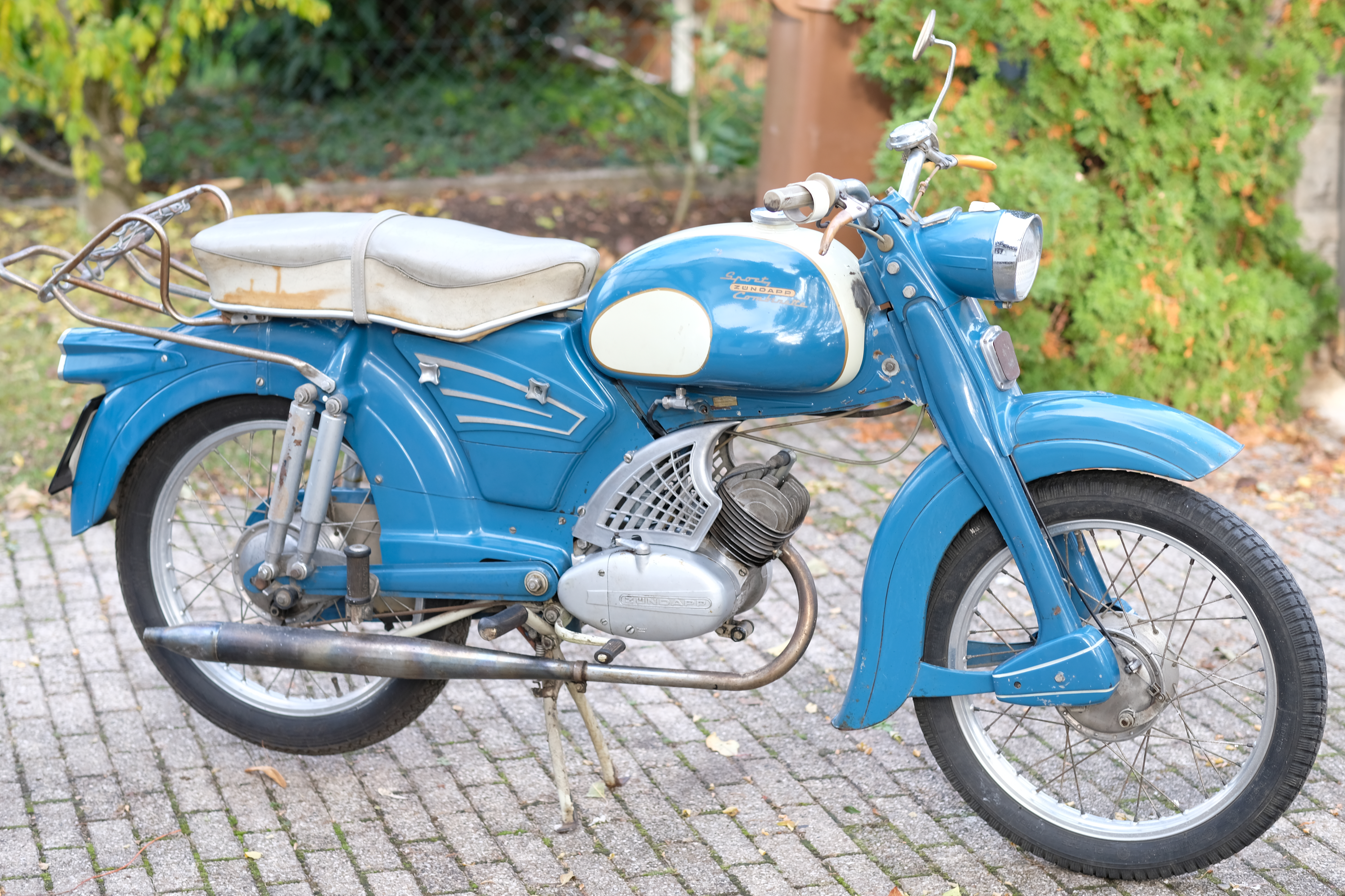

stell mal ein paar fotos von deiner zapp ein.
hallo marc!
herzlich willkommen.
Habe ich gemacht - schaut mal.... :)
also wegen dem Vergaser - was macht man da jetzt am Besten? - Nochmal so einen originalen Bing-Vergaser kaufen und auf Glück hoffen oder Mikuni - für mich auch ok - kann mir da jemand einen Link oder ähnliches zum Kauf zukommen lassen? - Will keinen Schrott - lieber ein paar Euro mehr ausgeben (eigene Erfahrungen aus der Vergangenheit). Aber warum laufen die mit den Bing-Vergasern nicht oder warum sind die so schlecht. Da hätten doch die ganzen Fahrzeuge alle Probleme gehabt?
