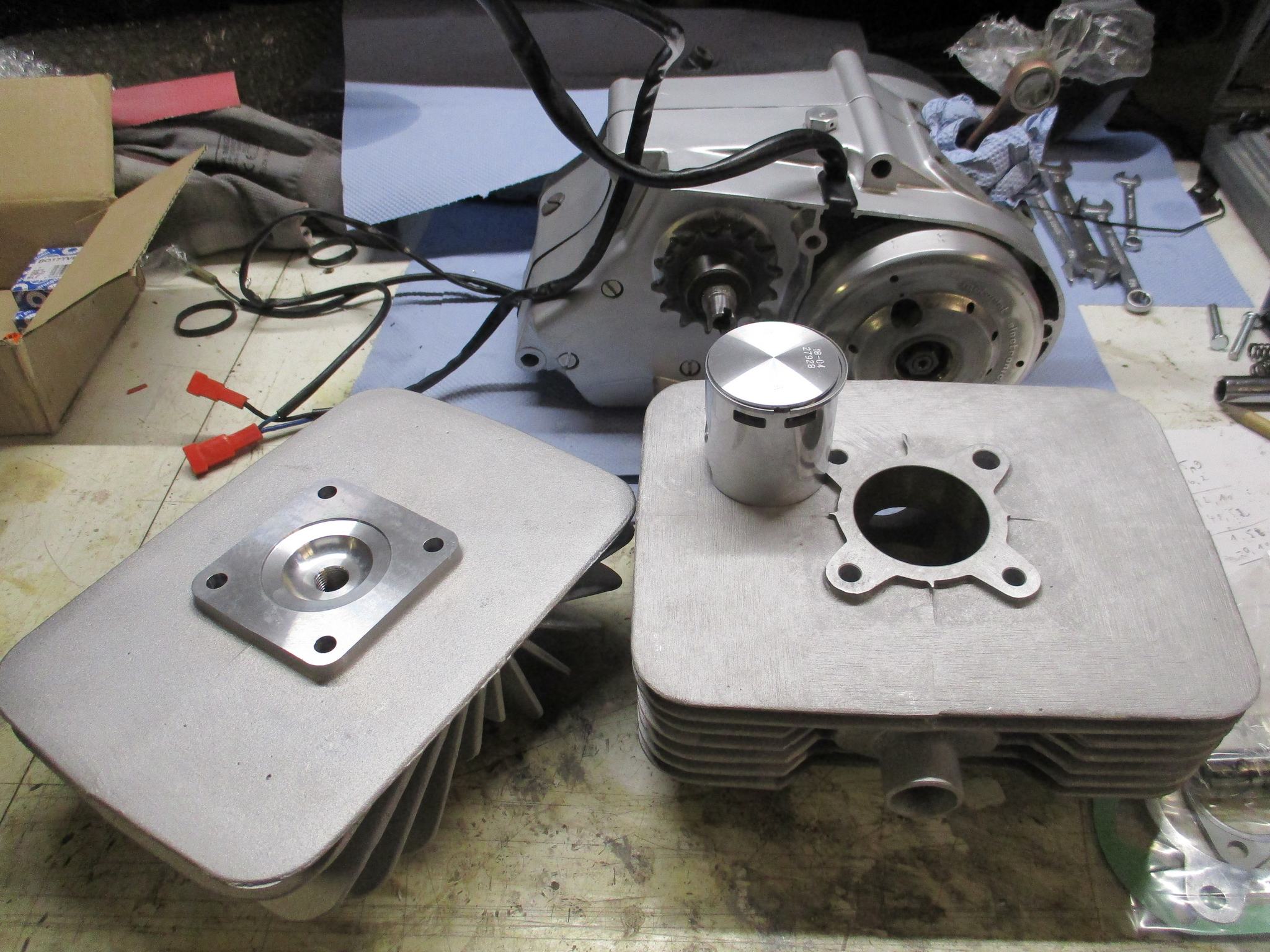

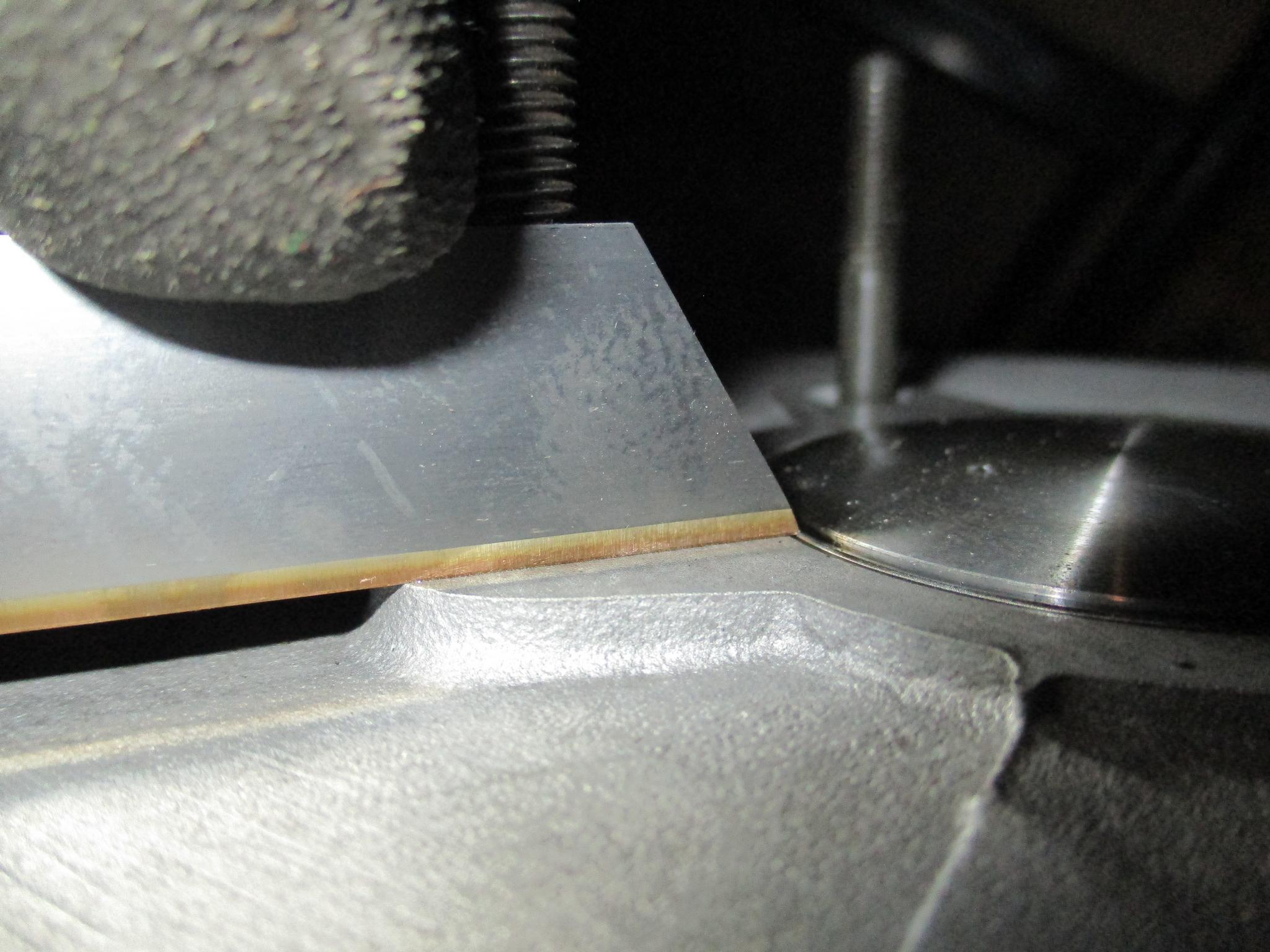

1. Ich hab ja schon alles verbaut, ohne vorher die Dichtung zu messen,
2. QK = 0,8.
3. Der Kolben endet etwa 2 -3 mm vor Zylinderoberkante, da der Zylinderkopf etwas hineinragt.
4. Loch im Lufikasten werde ich wieder schließen.
5. Am Auspuff bin ich noch drann, bekomme evtl einen 022er zum Testen ausgeliehen, auch soll morgen der Simson Reso kommen...Auf alles Fälle hab ich alle Auspuffe die ich habe getestet, auch der 128er. Mit keinem Leistung !
Danke für eure Antworten
