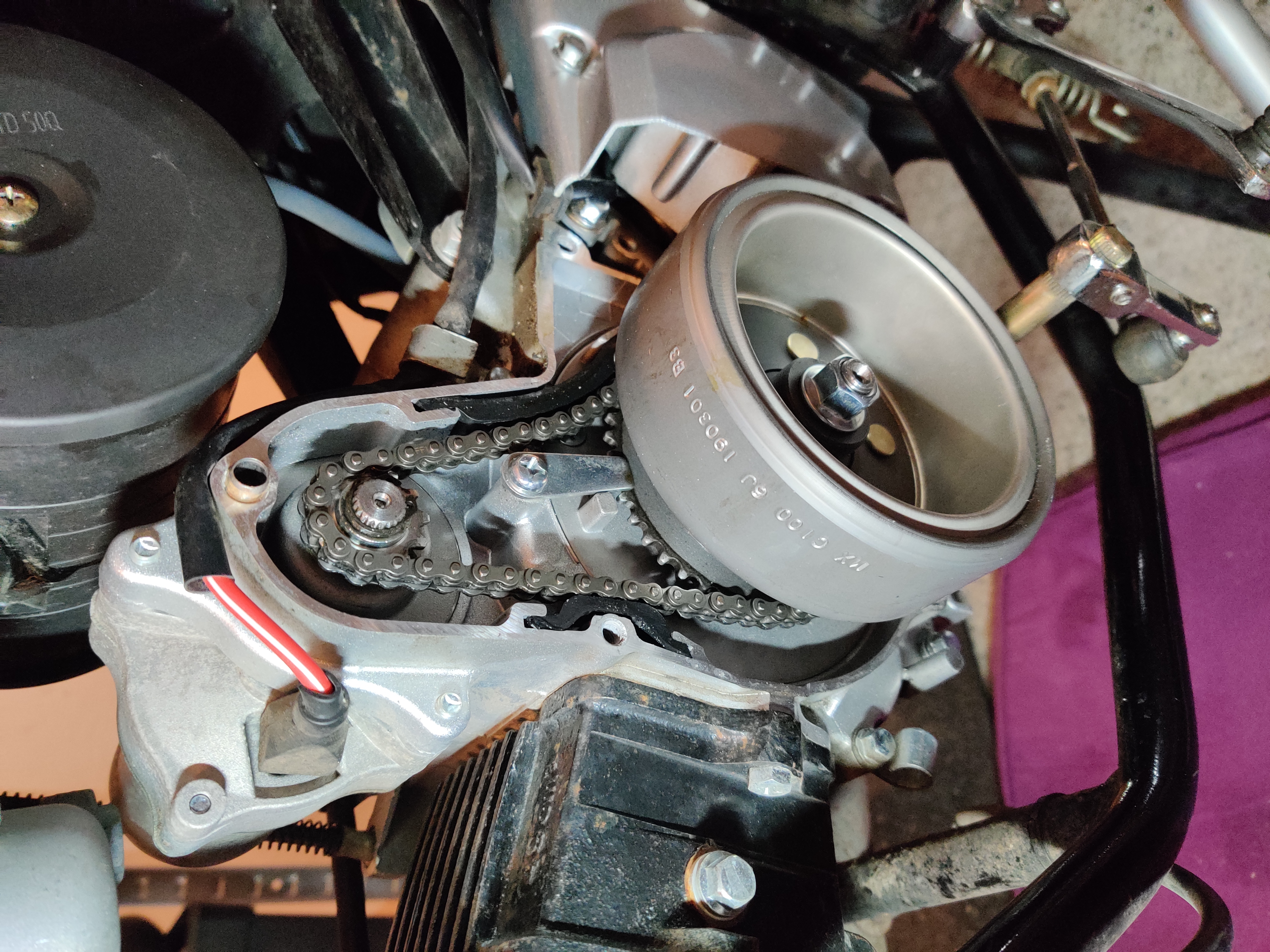

Hallo, unter dem Motor Block sinn 4x Löcherr mit Gewinde! Siehe Bilder. Bei dem einen habe ich ein wennig Öl. Wozu sind diese und was kann das sein? ein defekt?

An meiner Ogar ist da die Traverse mit den Fussrasten befestigt.

Ich habe jetzt ungefähr die Stelle gefunden wo das Öl ist. Im Deckel vom der Lichtmaschine ammlet sich Öl (siehe Bild) Jetzt hoffe ich, dass jemand weiss woher das kommt?!

Würde jetzt mal auf den Wellendichtring der Kurbelwelle tippen.
Ja, ich glaube auch. Also polrad ab und dahinter ist die Wellendichtung? muss ich was beim Ausbau beachten? Abzieher usw habe ich bestellt.
Ich kenne den Motor jetzt nicht.
Aber vermutlich ist der da zu finden.
Ausbau geht gut mittels zweier Schrauben und geschlitztem Abzieher.
Beim Einbau am besten mittels einer Nuss oder ähnlichem gleichmäßig eindrücken.
