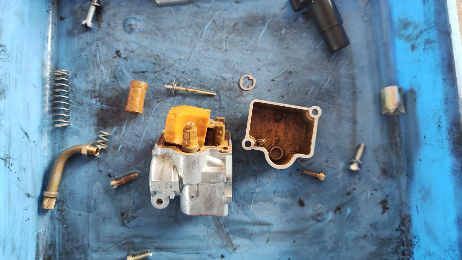

Hier ein originaler Vergaser des gleichen Hercules Modell, den ich das erste Mal geöffnet habe. Nach der Überholung läuft das Mofa mit dieser Einstellung einwandfrei.Das Plastikröhrchen ist dennoch ein Reduzierstück, da der Ansaugweg verlängert wird.
Bei dem Motor, zumal mit Serienleistung, sehe ich das jetzt nicht als Drossel an.
Außerdem kommt dahinter doch noch ein gutes Stück Schlauch, das müsste dann ja auch alles weg.
Aber da steckt immer eine gehörige Portion eigene Philosophie drin.
>Mit Reduzierstück meint Ihr das schwarze Plastikteil mit dem Absatz ? Es war dran , auch mit dem Sport Lufi. Beim Rückbau auf Ori , hab ich es natürlich auch dran gelassen.
> mein Vergaser sah auch wie der von Christoph aus > ist ultraschallgereinigt und neu abgedichtet.

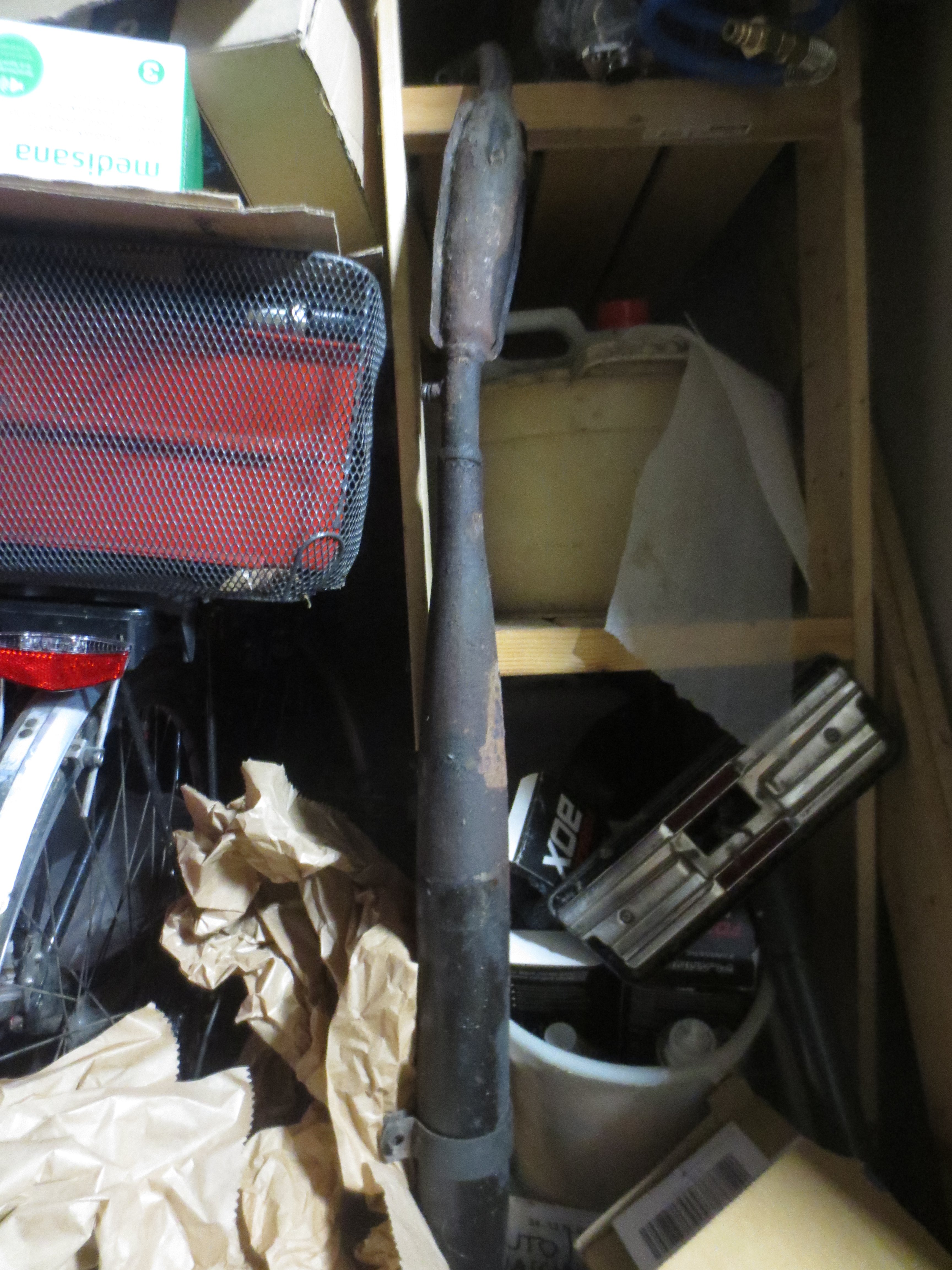

> Anbei noch ein Bild vom alten , gebrochnenen Auspuff . Ist jetzt ein neuer P 3 dran

Drossel 2-Takter sind anders konfiguriert als offene. Durch diese Plastikröhrchen wird entscheidet die Luftgeschwindigkeit reguliert. Deshalb funktionieren diese Spaßbremsen auch nur mit dem originalen Luftfiltergehäuse. Ändert man hier etwas, dann muss man die gesamte Konfiguration auch ändern. Man braucht eine hohe Luftgeschwindigkeit für eine ausreichende Füllung in den niedrigen Drehzahlbereichen. Auch ist der Auspuff bei den Mofas nur ein Schalldämpfer, da der Krümmer den vorderen Konus weit überragt und kurz vor dem Prallblech endet. Leistungserhöhende Resonanzen sollen auch nicht entstehen.
