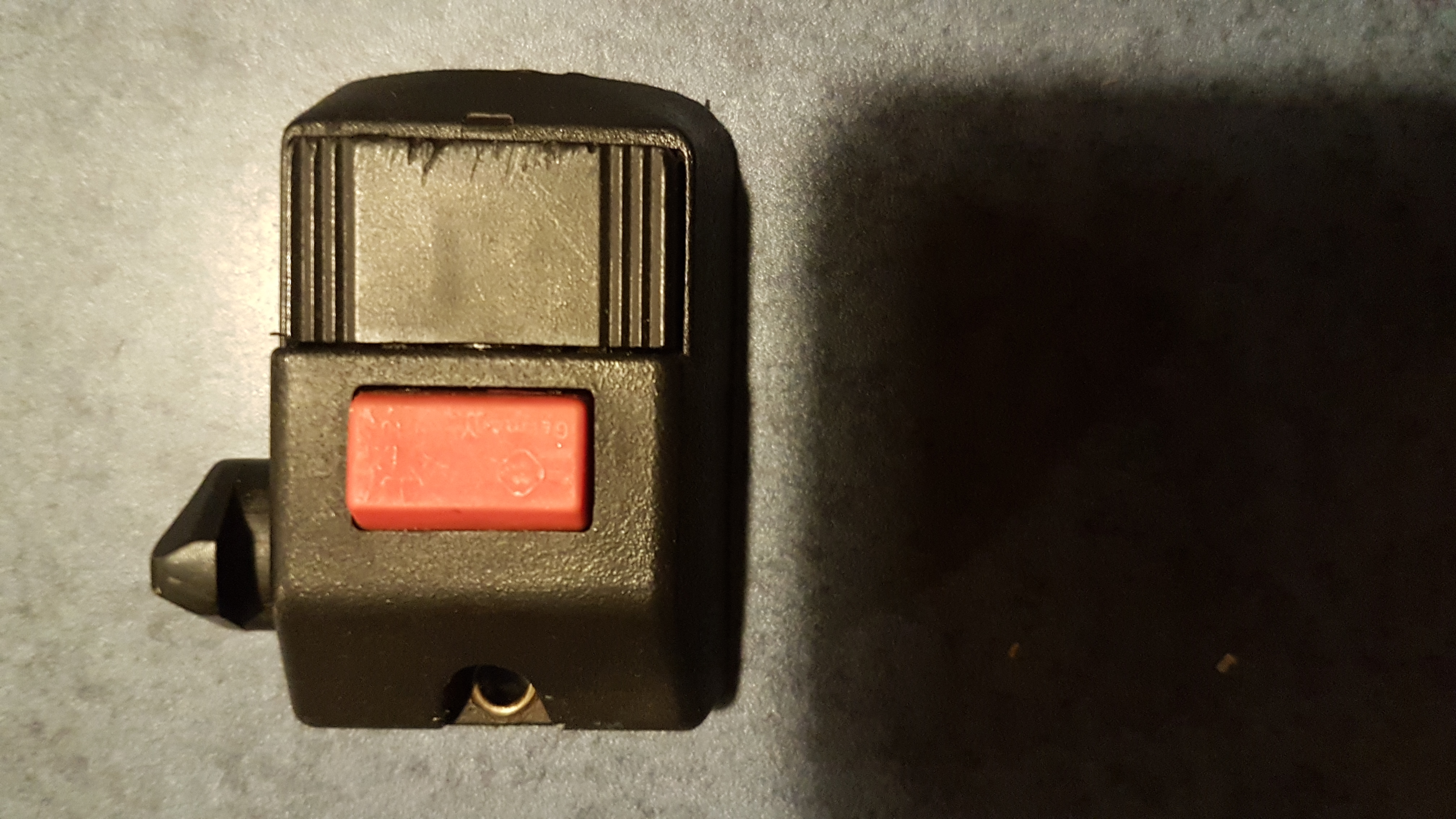

Das Verlegen des neuen Kabelbaums in meine K50 RL ist bisher super gelaufen. Beim Lichtschalter komme ich allerdings nicht dahinter.
Im Bild sieht man auf dem Lichtschalter eine Art Drehknopf, kann mir bitte jemand die Funktion erklären?!
Jedenfalls gibt es diesen Schalter auch ohne den Drehknopf. Der Schaltplan von meinem neuen Kabelbaum bezieht sich auch auf den Lichtschalter OHNE Drehknopf.
Leider ist die Pinbelegung und Nummerrierung unterschiedlich bei den beiden Schaltern.
Über Tipps und Triks würde ich mich sehr freuen!

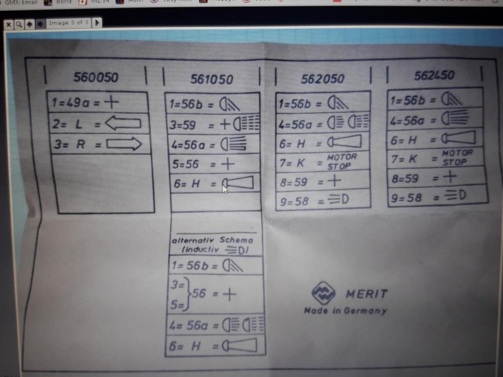

Hallo vieleicht hilft das
Der Schalter mit Drehknopf ist für Kreidler RS , Damit schalten die das Licht ein und aus
Moin
Ich habe so einen Schalter leider bin ich auch nicht dahinter gekommen wie der Funktioniert.
Bei meinem Schalter ist folgendes Problem, wenn ich den kleinen Drehschalter betätige, schließt der mir das Fahrlicht kurz. ich gehe mal von einer Fehlfunktion aus. Also kurzerhand den kleinen Schwarzen Drehknopf ausgebaut.
Und mit Silicon abgedichtet.
Hier mal ein Bild von verschiedenen Merit Schaltern.

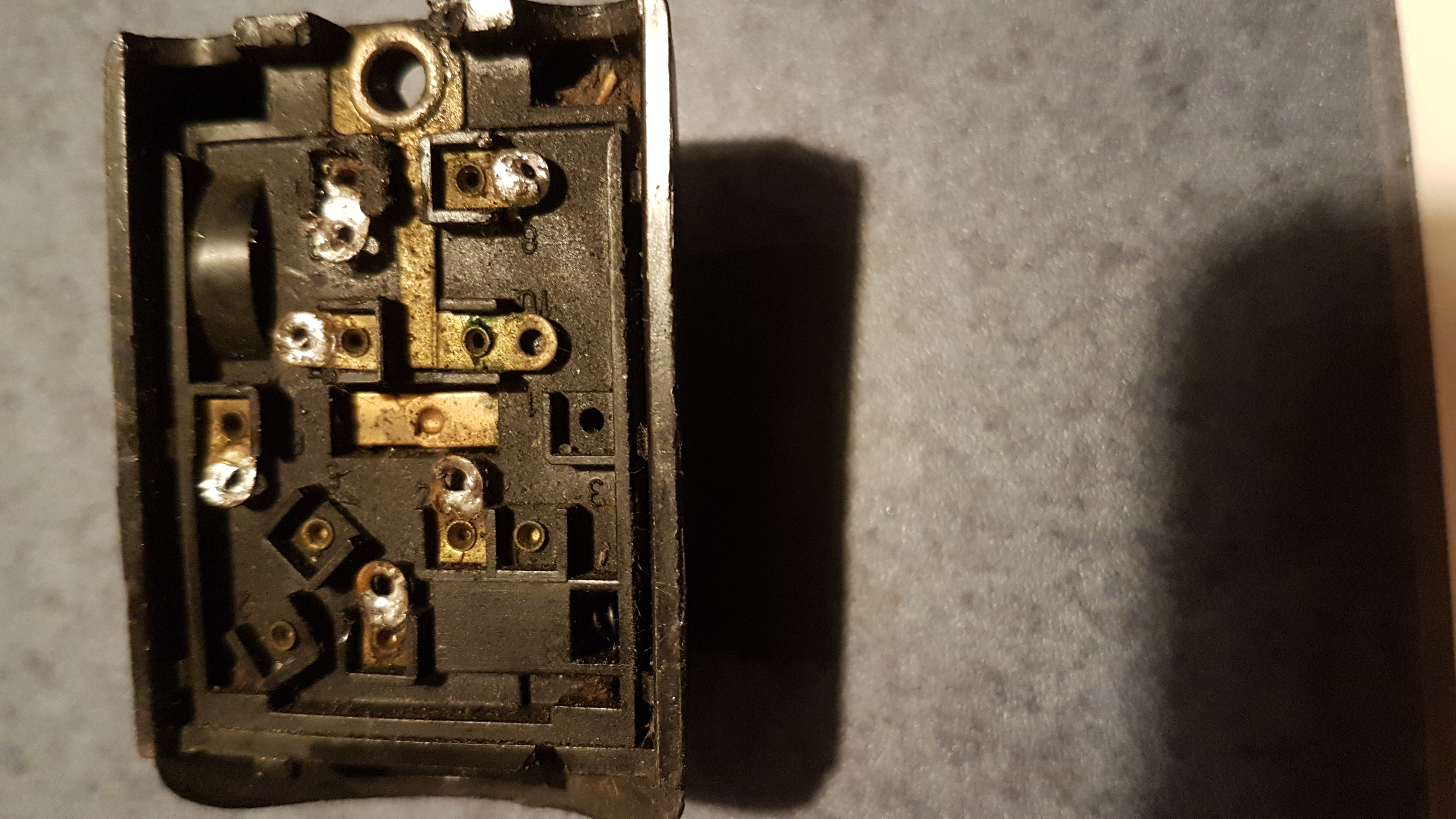

<br /><br />-- 07.03.2018 09:03 --<br /><br />Ich könnte noch ein Bild vom angeschlossenen Schalter machen, da sieht man dann genau wo welches Kabel hingeht.
Gruß Bernd

Hi, den selben Schalter hab ich auf meiner Monza auch, das ist der Absteller!
Lg
Hi, den selben Schalter habe ich auf meiner Monza auch, das ist der Absteller!
Lg
Hallo!
Der rote Knopf ist Hupe, der Kippschalter nach oben ist Fernlicht und nach unten Licht Hupe.
