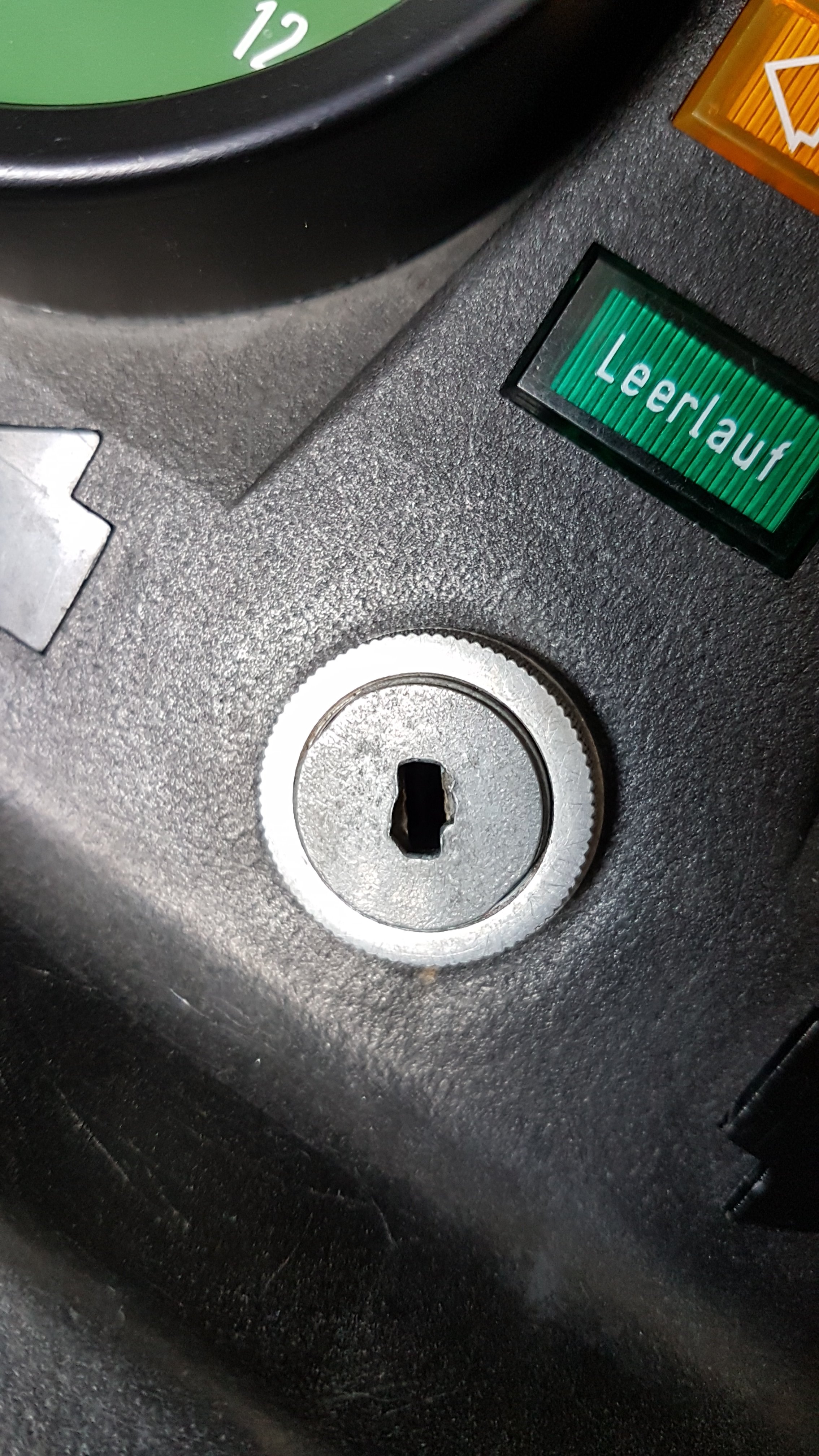

bei meiner Hercules Ultra 80 AC ist ein originales Merit Zündschloss verbaut.
Dazu habe ich einen originalen Merit Universalschlüssel (Standardauslieferung) für das Zündschloss.
Es funktioniert zwar alles, nur leider hält der Schlüssel nicht im Zündschloss. Die Wahrscheinlichkeit ist sehr hoch, dass er während der Fahrt herausfällt.
War hier eine Klappe verbaut, der den Schlüssel im Schloss fixiert. Bei mir fällt der Schlüssel regelrecht rein ohne Widerstand.
Wenn ja, kann man hier etwas reparieren? Soweit ich sehen kann kommt man nicht in das Schloss hinein.
Vielleicht hatte schon jemand diesen Fall.
Sofern es geht möchte ich das originale Schloss beibehalten.
Danke vorab

Also der Schlüssel geht in allen 3 Stellungen ohne Widerstand raus.
Die Funktion ist aber in allen 3 Stellungen gegeben.
Kann man da etwas reparieren?
bitte schau dir doch mal dein foto selbst mal in vergrösserung an.
was willst du da reparieren?
das schlüsselloch ist doch komplett ausgelutscht!!!
die einzigste möglichkeit,
du baust aus zwei schlössern eins zusammen.
deine gute elektrik einheit unten
und eine gute mechanik von einem anderen merit schloss für oben.
das teil war schon damals ein einwegprodukt!
aber es geht.
dazu müssen die zum oberteil gehörigen nieten aufgebohrt und alles zerlegt werden.
nach allem gepuzzle dann mit passend langen m2 schrauben und muttern
wieder zusammengeschraubt werden.
hab ich damals über 3 stunden dran gearbeitet.
nie mehr wieder, rechnet sich nicht!

oder man kauft einfach ein Neues Schloss für 9,90 in der Bucht
Hab ich noch nie gesehen,oder gehabt,das man das so ausnudeln könnte.
Bei ner 10er neu würd ich auch nicht überlegen. nur halt schauen,obs original
mit Steckern oder geklemmt von den Anschlüssen her ist.
