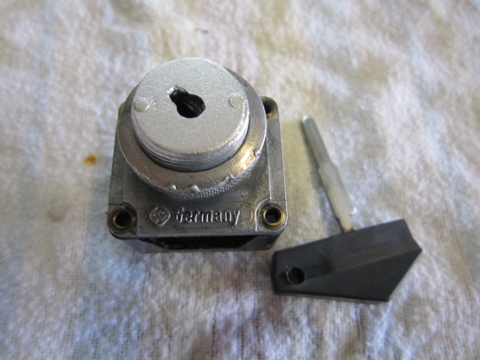

heute mal einen originalen merit schalter gerettet.
die schaltfunktion war und ist einwandfrei.
leider war die rückhaltung des schlüssels
in stellung fahrt und licht ein ausgeluscht.
bei der fahrt ist der schlüssel nach kurzer zeit rausvibriert.
hab einen neuen deckel gebohrt, gefeilt und geschliffen.
aufgeklebt.
das hält immer,
aber zur absoluten sicherheit noch mit zwei m2 schräubchen gesichert!
rechnen tun sich die 2 stunden definitiv nicht,
aber wieder ist ein einbaufertiges originalteil auf lager!

hallo lars!
bei meinem foto ist die schlüssel auszieh und zündung aus stellung
auf 10 vor 12.
auf 12 ist dann fahren
und auf 10 nach 12 fahren mit licht.
in den letzten beiden stellungen
ist nun der schlüssel wieder fest fixiert.
das alu darunter ist durch jahrzehnte lange
fehlbenutzung, also ohne den schlüssel fest genug reinzudrücken,
zerbrösselt und abgenutzt.

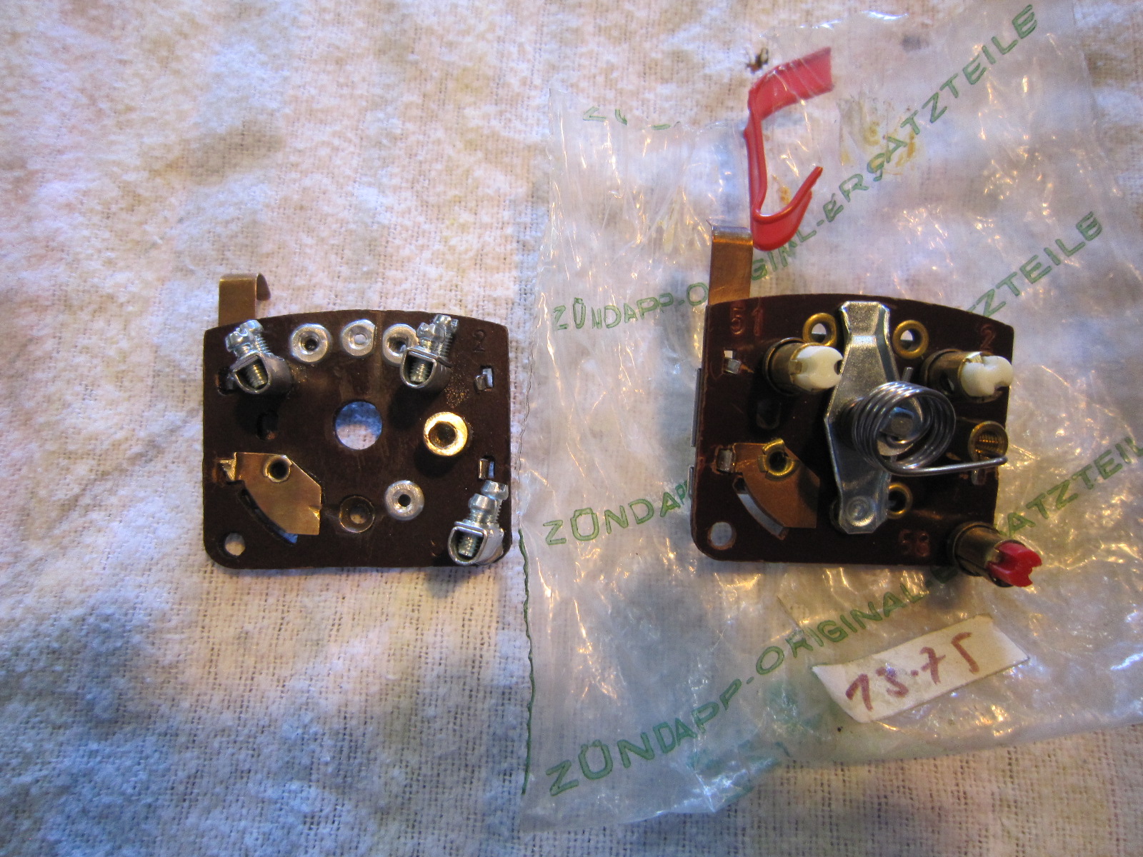

heute mal an ner leiche, frankenstein mäßig, operiert.
war tot, andere wüden dann sogar mausetot sagen......
aber der bergsteiger/combinette schalter lebt
nach exakt 1std. und 17min. wieder!
gereinigt, kontaktnieten erneuert
und die defekten oder zerbrösselten druckknöpfe
entfernt und durch schraubanschlüsse erneuert.
die mechanik ist dann nur noch minutensache.
wenn kein grobmotoriker die kabel festschraubt,
hält der schalter wieder 50 jahre.
rechts, zum vergleich, mal ein nagelneuer aus der zündapp tüte.

Wie sind die Drückknopfe auf der Platine festgemacht?
die druckknöpfe sind unten fest genietet.
oben klemmen die plaste knöpfe in 2 winzigen laschen.
schon beim versuch, die erste lasche umzubiegen,
gehen die 2 weissen oder der rote knopf kaputt.
spätestens bei der zweiten klemmlasche.........
