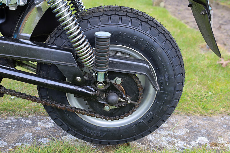

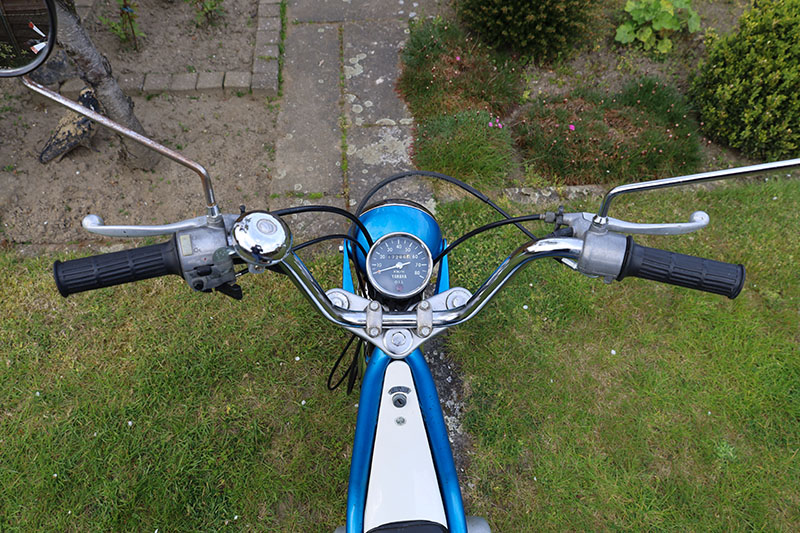

Hier mal meine Yamaha Chappy von 1976.
Die Reifen sind neu, Benzin- und Ölschläuche sind neu, ein neuer Benzinhahn wurde verbaut.
Der Auspuff(Original Yamaha) wurde vor Jahren vom Vorbesitzer, seit dem nicht mehr gefahren.
Alle Chromteile habe ich mit Autosol Chrom Metal poliert.
Heute kam noch die Batterie neu, so ist die Yamaha so gut wie Startklar für die Saison. :D
Hier sind ein paar Bilder.
