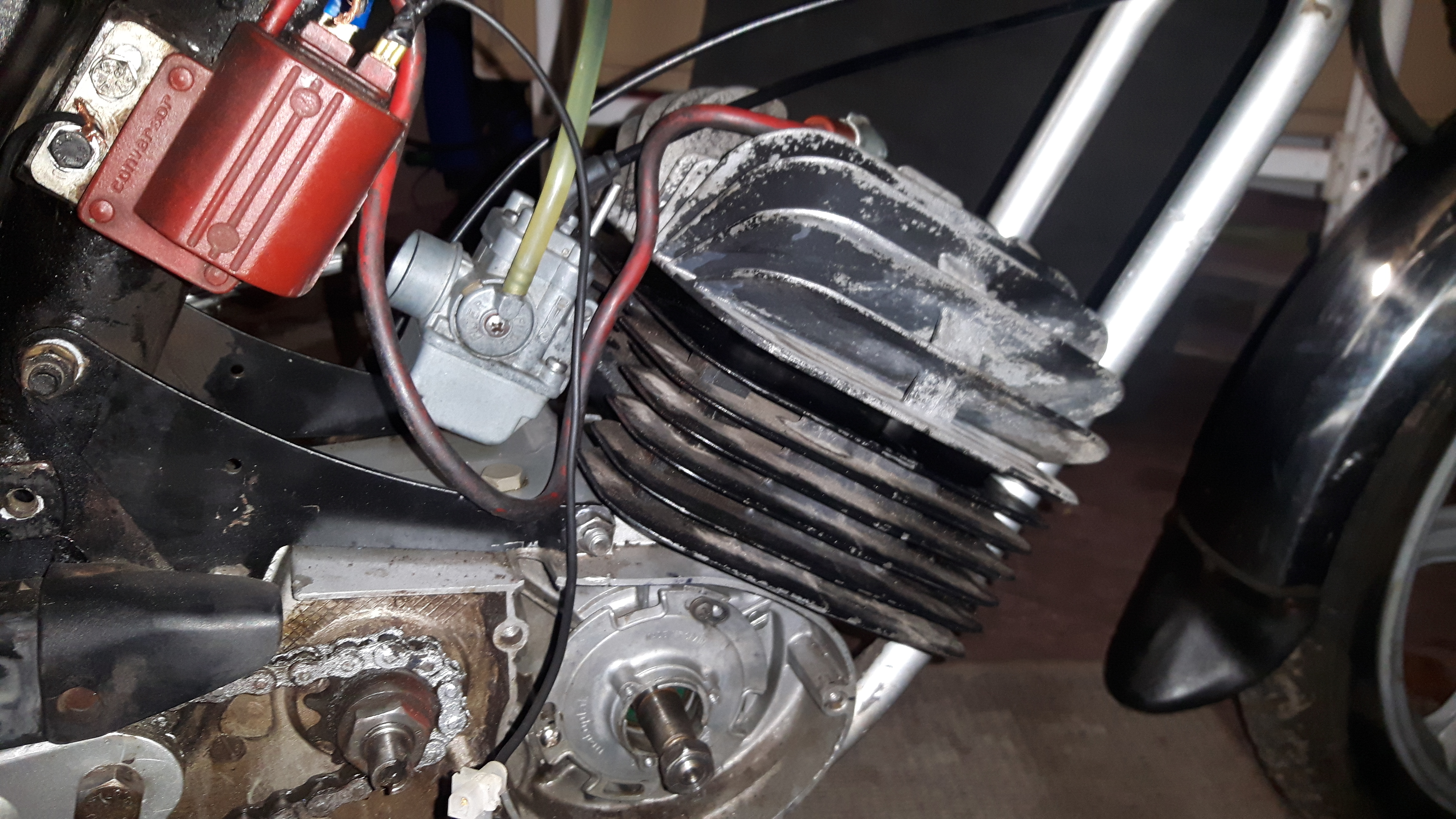

Mach mal ein Bild vom kompletten Motor. Die Zündung ist eine 12 Volt 130 Watt von der Ultra 80 LC. Ich denke fast, dass in Deiner KX 5 ein 80er wassergekühlter Motor verbaut ist. Dieser würde dann auf jeden Fall nicht mehr zum Moped passen, da 80 Kubik und über 8 PS Leistung.
Hallo Holger danke für deine Antwort ,Bild vom Motor habe ich angehängt
Lg Wolfgang

Nee, das ist schon der originale 50/5 AKF. Wie kommt man auf die Idee, da eine 12 Volt Zündung mit einem so schweren Polrad zu verbauen? Original ist dort eine Ducati-Unterbrecherzündung drin. Man kann aber auch die Motoplats vom 50 S (6 Volt/35/21/5 Watt) mit dem leichten Alu-Polrad verbauen.
Hast du die richtige Kerze verbaut? Bosch W5BC. Vorsicht bei Verwendung von NGK Kerzen. Die funken außerhalb und unter Druck dann nicht mehr, wenn sie verbaut sind.
Welchen Kolben hast du verbaut? Ganz wichtige Frage, beim AKF mit Zusatzüberströmern funktionieren manche Kolben nicht.
