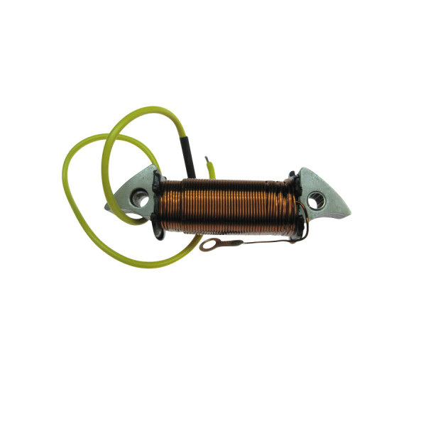

Lichtspule Bosch 1 214 210 064
Auf welches Modell passt die? Bzw. Welche muss an die. MP2?
Pit
Das sind die normalen Spulen, schau mal:
mopedparts.de
Lichtspule original Bosch 1214210064 für Sachs 50S, 505/2, 50/3, 50/4, Prima 5
Lichtspule Bosch 1214210064 für Sachs 50S, 505/2, Prima 5, 50/3, 50/4, original Bosch, Restposten. 2 Anschlüsse (Licht+Bremse), für Bosch Zündung 0212122006
Mittlerer Lochabstand 54 mm
Hallo Ralf,
besten Dank. Passen dann nicht auf MP2.
Das wollte ich wissen. Muss ich nach anderen schauen.
Pit
