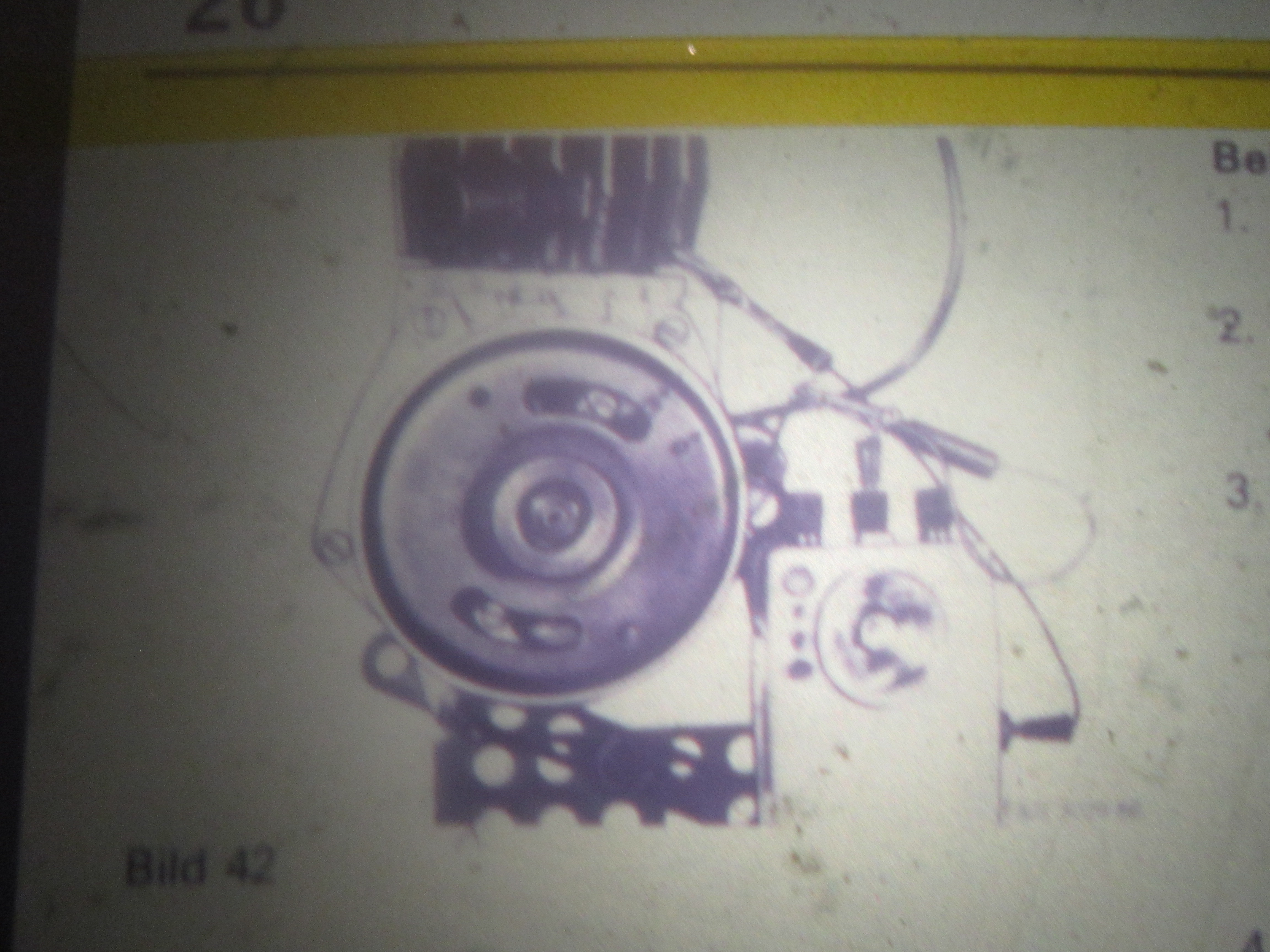

Siehe Bilder Exportmodelle . Leistungsunterschiede ja, Aufbau des Motors gleich ,Polrad ist auch bei Export Modellen links drehend. Gleiche Reparaturanleitung auch für die Exportmodelle.
<br /><br />-- 06.08.2018 10:21 --<br /><br />Letztes Bild ,da sieht man circa bei 10 nach 12 Uhr das M O
