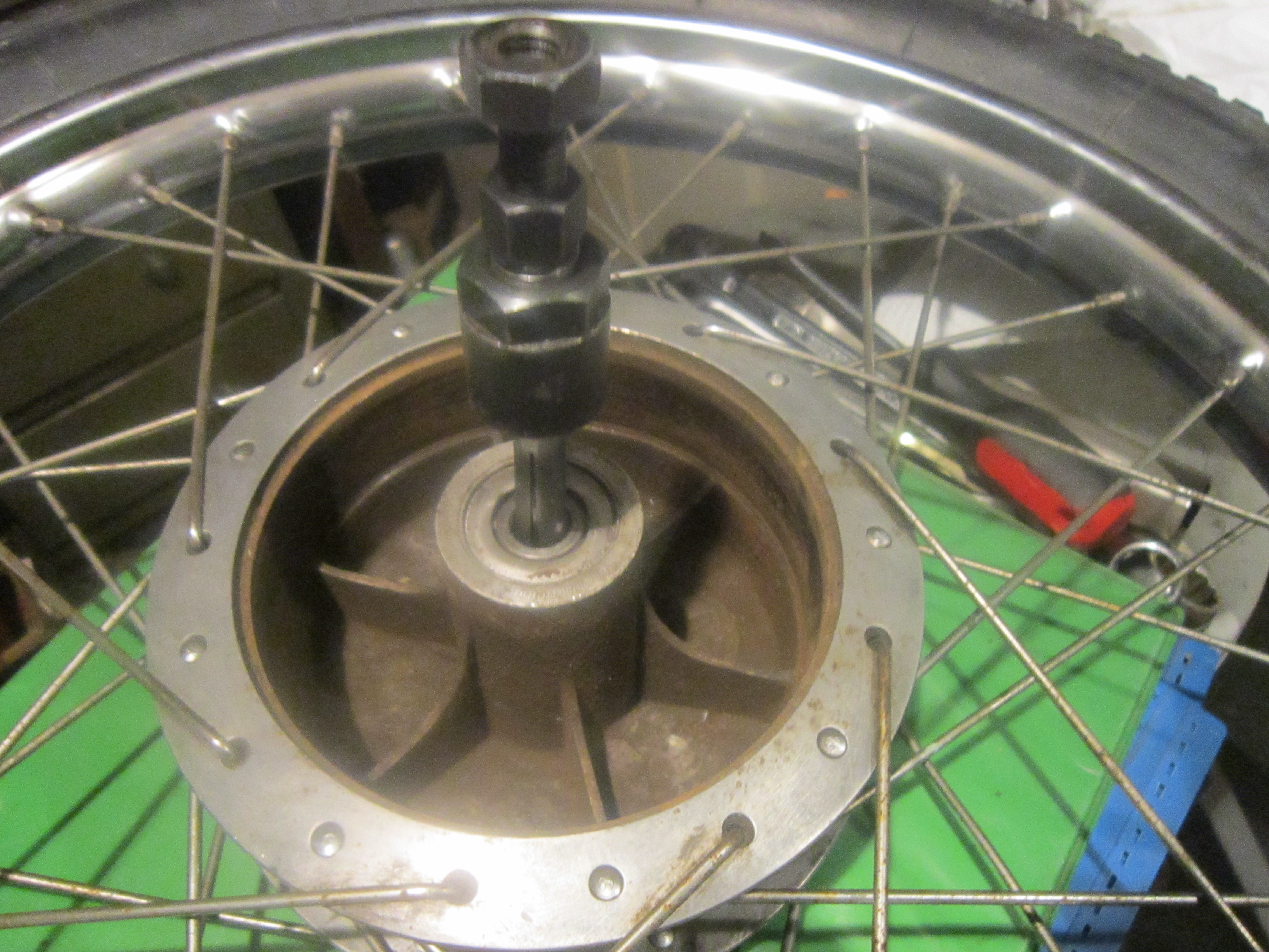

Ich mein 2 Stück 6201 Rillenkugellager. Maß Innen 12x Außen 32x Breit 10 mm.Warm machen und auspressen. Passenden Dorn nehmen.
Beim Einbau Lagersitz auch erwärmen.

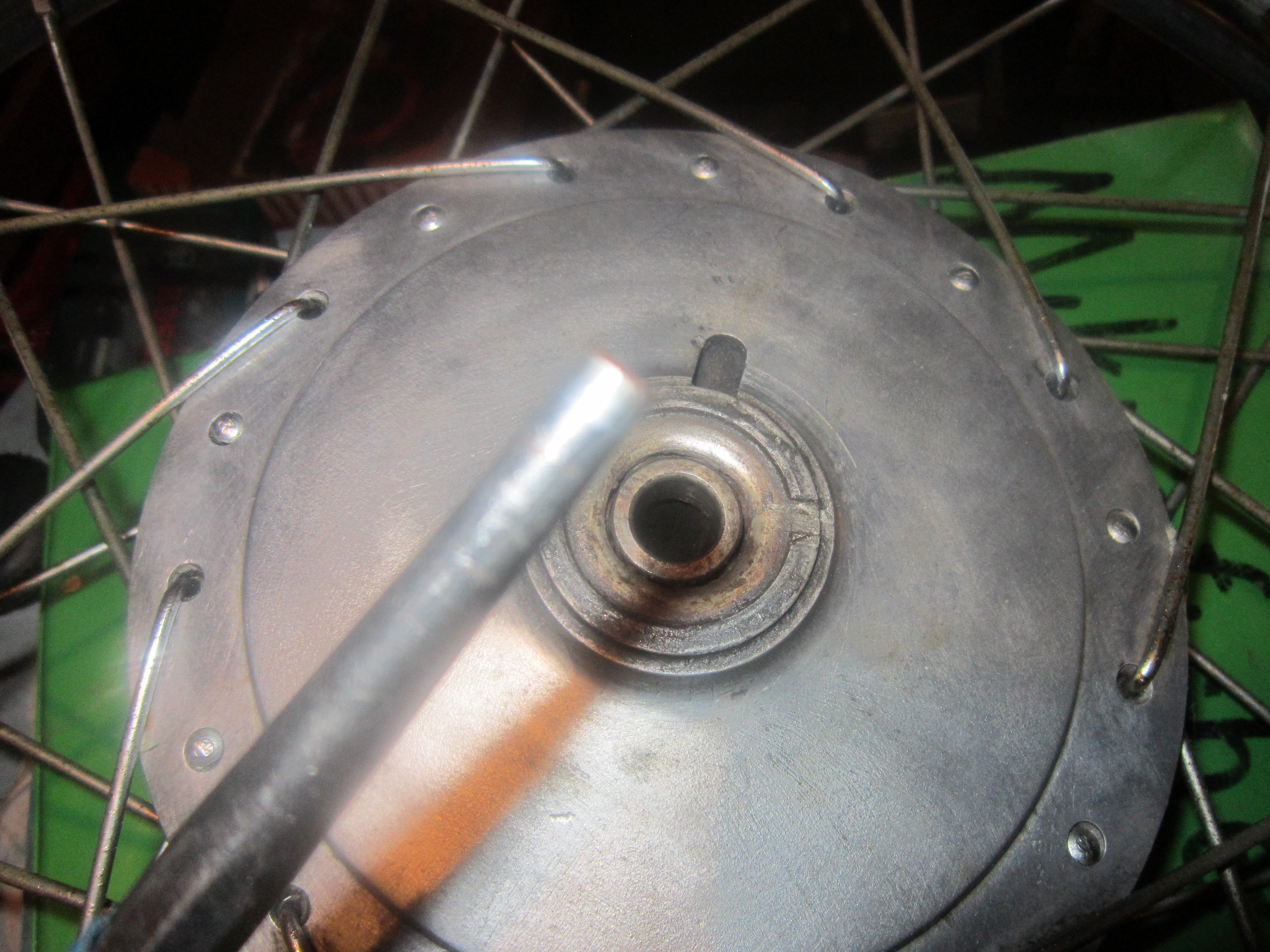

Einziehen oder Einpressen beim Einbau . Nur auf den Außenring drücken,das Achsrohr ist innen noch drin.
Alles schön fetten. Wenn offene Lager, dann Staubdeckel, ansonsten geschlossene Lager nehmen 6201RS.

Das Achsrohr liegt zwischen den 2 Kugellagern und ist etwas beweglich, so das Du mit dem Dorn am Innenring des Laders ansetzen kannst.
Warm machen den Dorn ansetzen leicht schlagen Dorn immer wieder umsetzen und das Lager nicht zu verkanten. Oben, unten, rechts, links .
Das Einziehen b.z.w.Einpressen, oder mit Druckstück einschlagen (nur am Außenring) ist kein Problem.Das Achsrohr nicht mit den Kugellagern einklemmen.

Spezielle Lager Auszieher wären professionell ,es geht aber auch so.
Mit Heißluftpistole erwärmen , nicht unbedingt mit offener Flamme . Wie beim Motor ca:120 Grad reicht da schon.

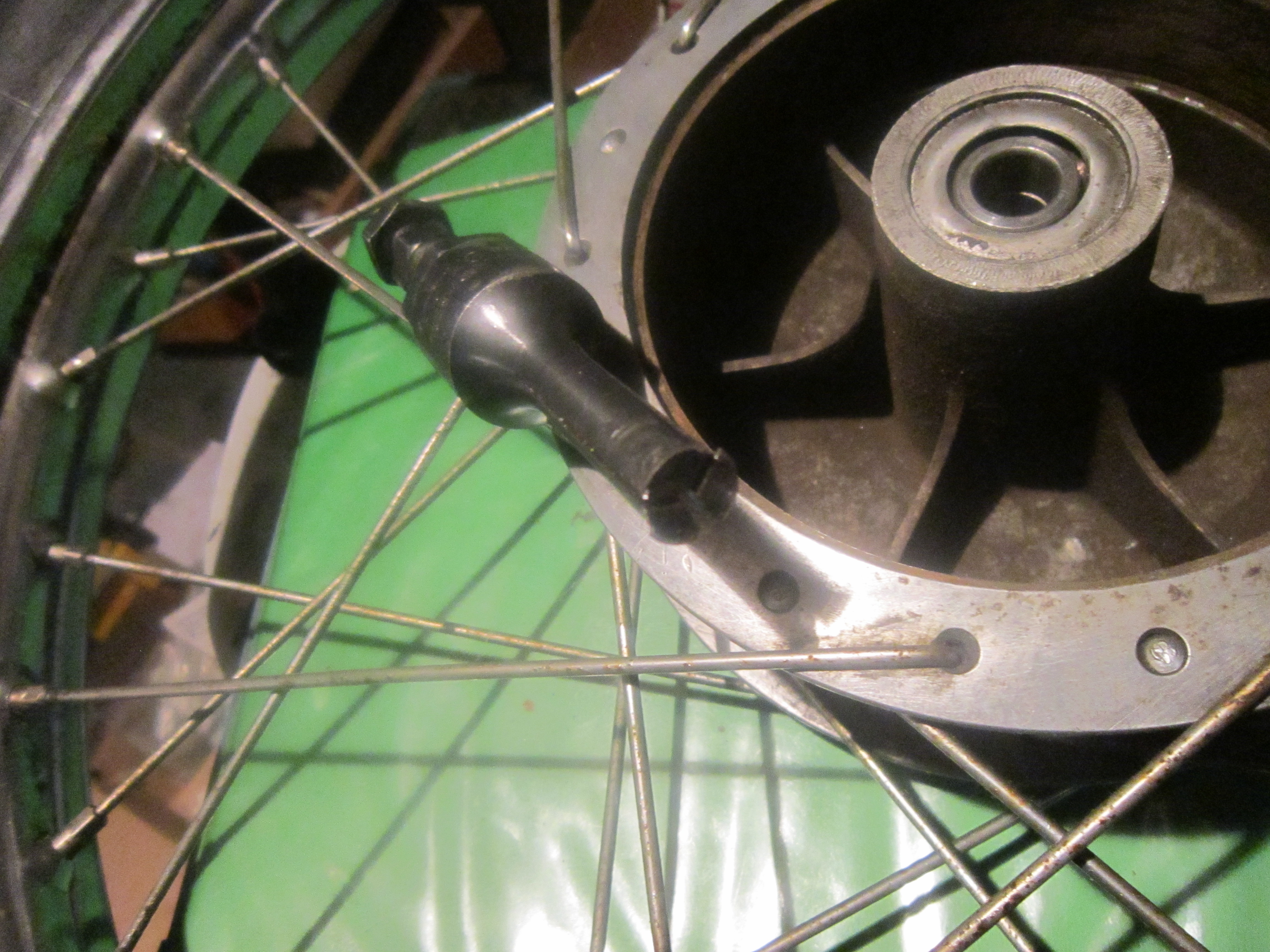

Kannst auch einen größeren Durchschlag nehmen . Mehr Auflage auf den Innenring,das ist besser.
-- 17.02.2018 22:55 --
Es geht auch teurer Gleithammer und passenden Innen Auszieher . Dann braucht man keine Stütze um den Abzieher an der Nabe abzustützen.
