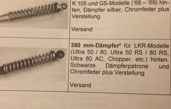

Liebe Hercules Freunde,
ich danke euch für die Info,das ist viel "Input" und hört sich durchaus auch interessant an,was ich suche sind aber diese beiden "Stereofederbeine" möglichst nahe am Original in Sachen Aussehen und den Abmessungen.
Gibt es da evtl. eine Empfehlung wo ich da im Netz fündig werde?
Also ihr lieben,ich habe mich dann letztendlich für Stoßdämpfer 340 mm von Mopedparts entschieden,da an 350 mm Stoßdämpfer nicht zu kommen ist.
