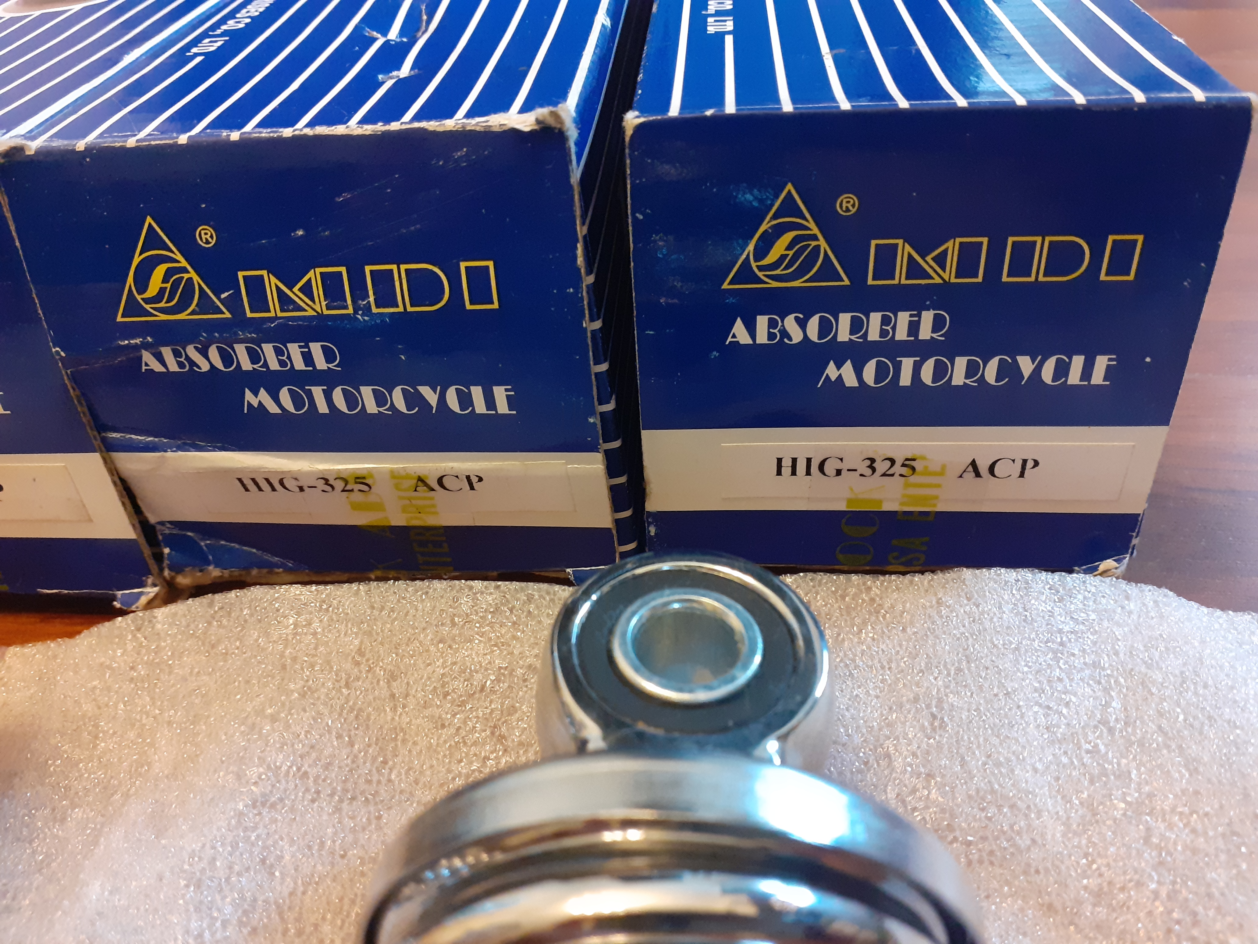

Für die MK und K50 habe ich noch einige von der Hercules IG,HIG -325 ACP ,509E . Absorber Motorcyle. Forsa. ISO 9001.
-- 21.09.2021 17:13 --
Die sind gut auch für 100kg.
