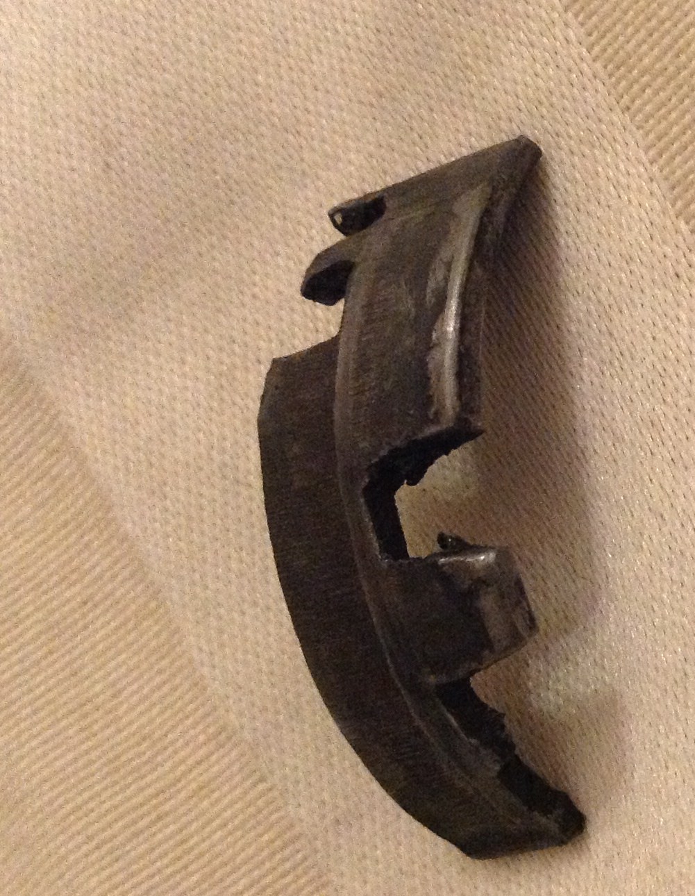

Jetz habe ich bemerkt das die Kupplung wegen eines kaputten Schaltsegments nicht geht , aber ich finde irgendwie nicht das selbe ?
Kann mir einer behilflich sein !
Ach so wäre auch nett wenn mir jemand sagen könnte bei welcher Nut welcher gang ist und wann der Leerlauf drin ist.
