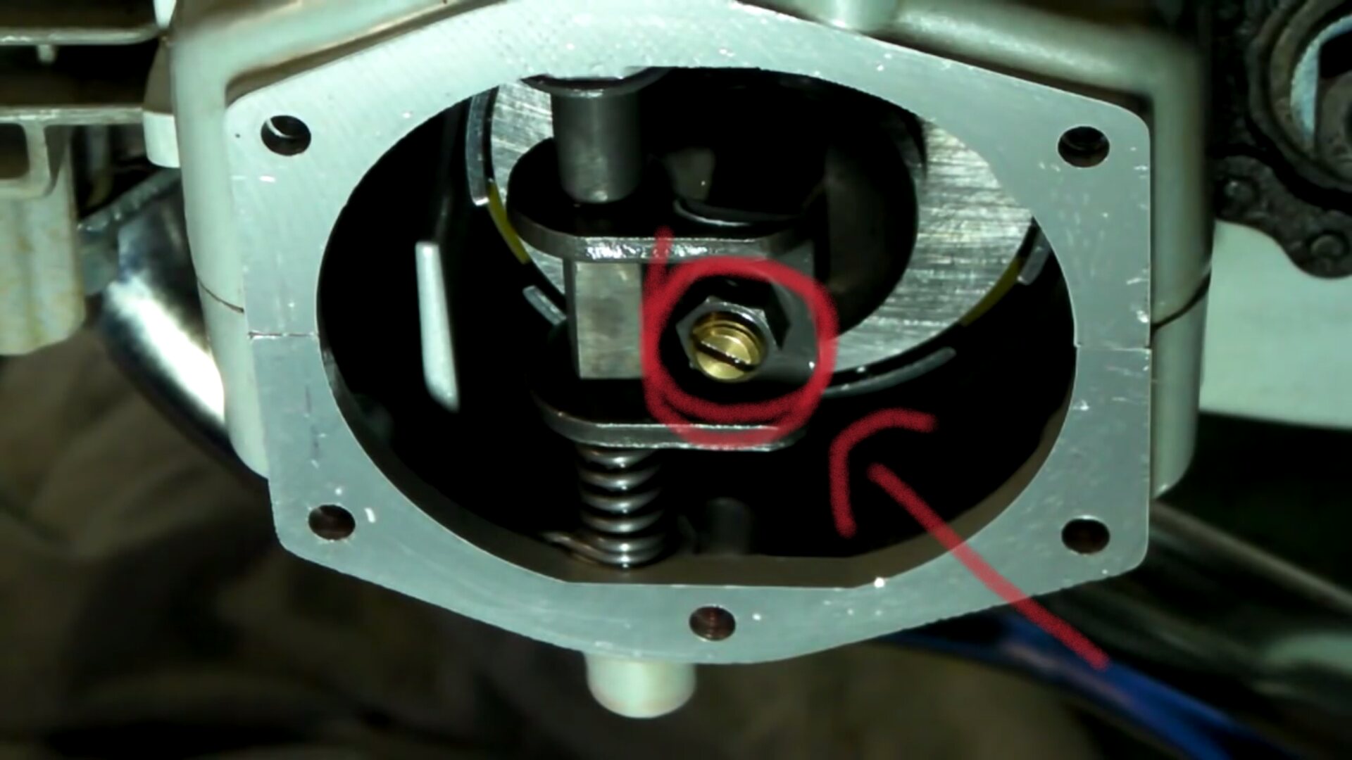

Servus leute ... Habe eine prima 5 s von meinem opa bekommen ... Als die kupplung nicht mehr richtig funktioniert hat habe ich sie aufgeschraubt und festgestellt, dass das Mofa lange ohne getriebeöl gefahren wurde ...
Durch die Reibung wurde die makierte Schraube (bild anhang) abgeschliffen und auch die halterung der schraube ...
Weiß jemand wie diese teile heißen und woher man sie bekommt ??

* bild nicht von meiner kupplung :D

Weißt du auch zufällig wo man wo man dieses teil herbekommt, wo man die schraube einschraubt ?
Da mein mofa lange zeit ohne motoröl gelaufen ist hat sich die kupplungsglocke in diese halterung gefressen :/.

Hallo Sebastian , das wird immer wieder auf eb.. angeboten,kostet nicht die Welt.
Das nennt sich einfach Kupplungshebel und das Gewinde in Messing nennt sich Stift, dazu kommt noch die Kontermutter.
Schau mal bei "Technik - Ostfriese "nach da ist es sehr gut beschrieben.
