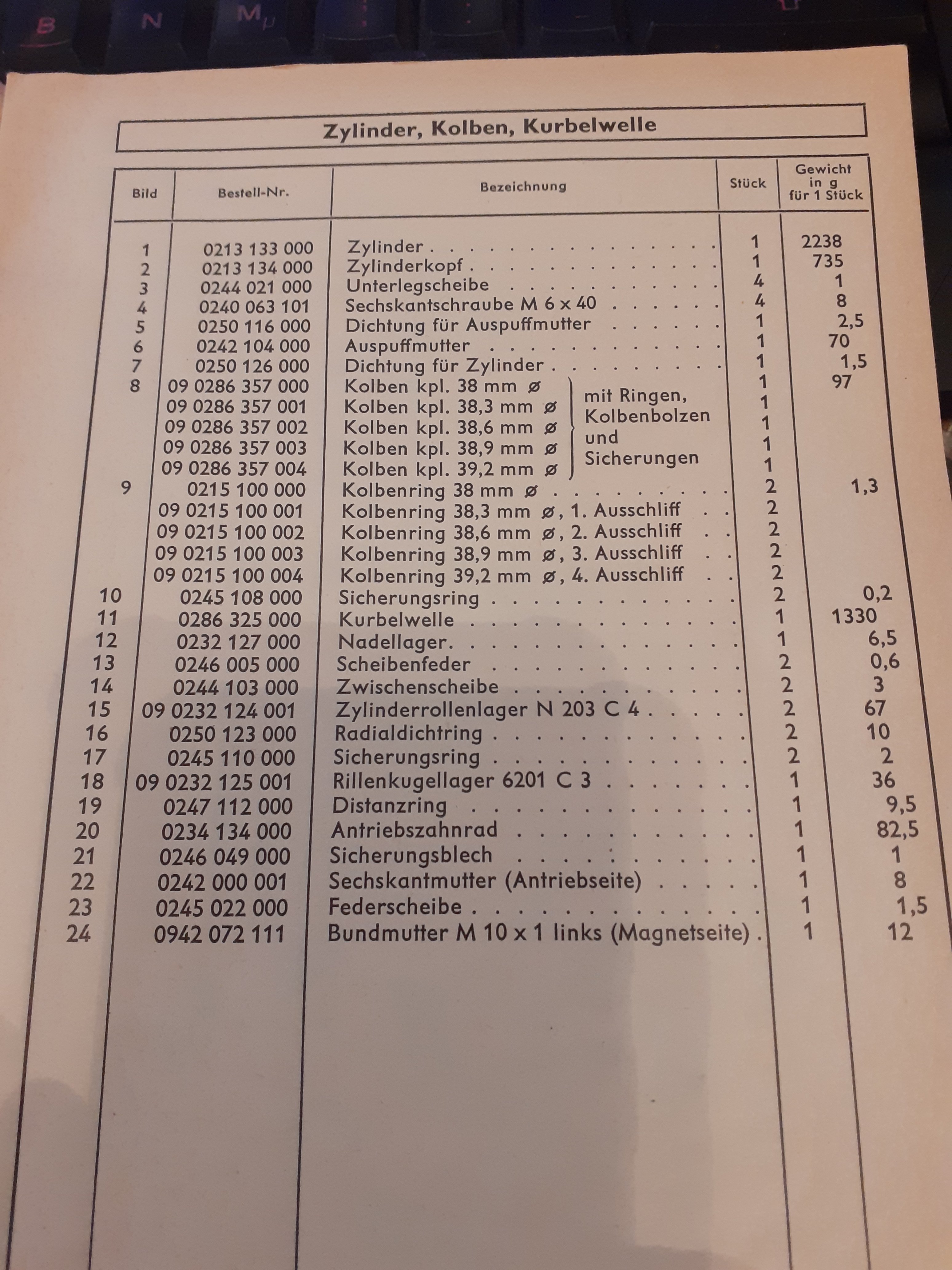

Diese habe ich dort mal gefunden . Normaler Weise laut Sachs N203/C4,passend für den alten Sachs 50S mit Zylinderollenlagerung an der Kurbelwelle.
Laut meinen Infos, geht auch das N203/C3. Diese wurden mir damals,vom ehemaligen Sachs Vertragshändler auch für diesen Motor verkauft.
N 203. Einreihiges Zylinderrollenlager, Ausführung N. Einreihige Zylinderrollenlager sind zur Aufnahme hoher Radiallasten bei hohen Drehzahlen vorgesehen. Lager der Bauform N haben zwei feste Borde am Innenring und keine Borde am Außenring. Sie nehmen axiale Verschiebungen in beiden Richtungen auf.
In dieser Teileliste N203 C3 angegeben. Der damalige Preis im Jahr 2003 lag netto bei 30,63€. Diese Kugellager sind schon immer teurer als BO17. Nur mal eine Info.

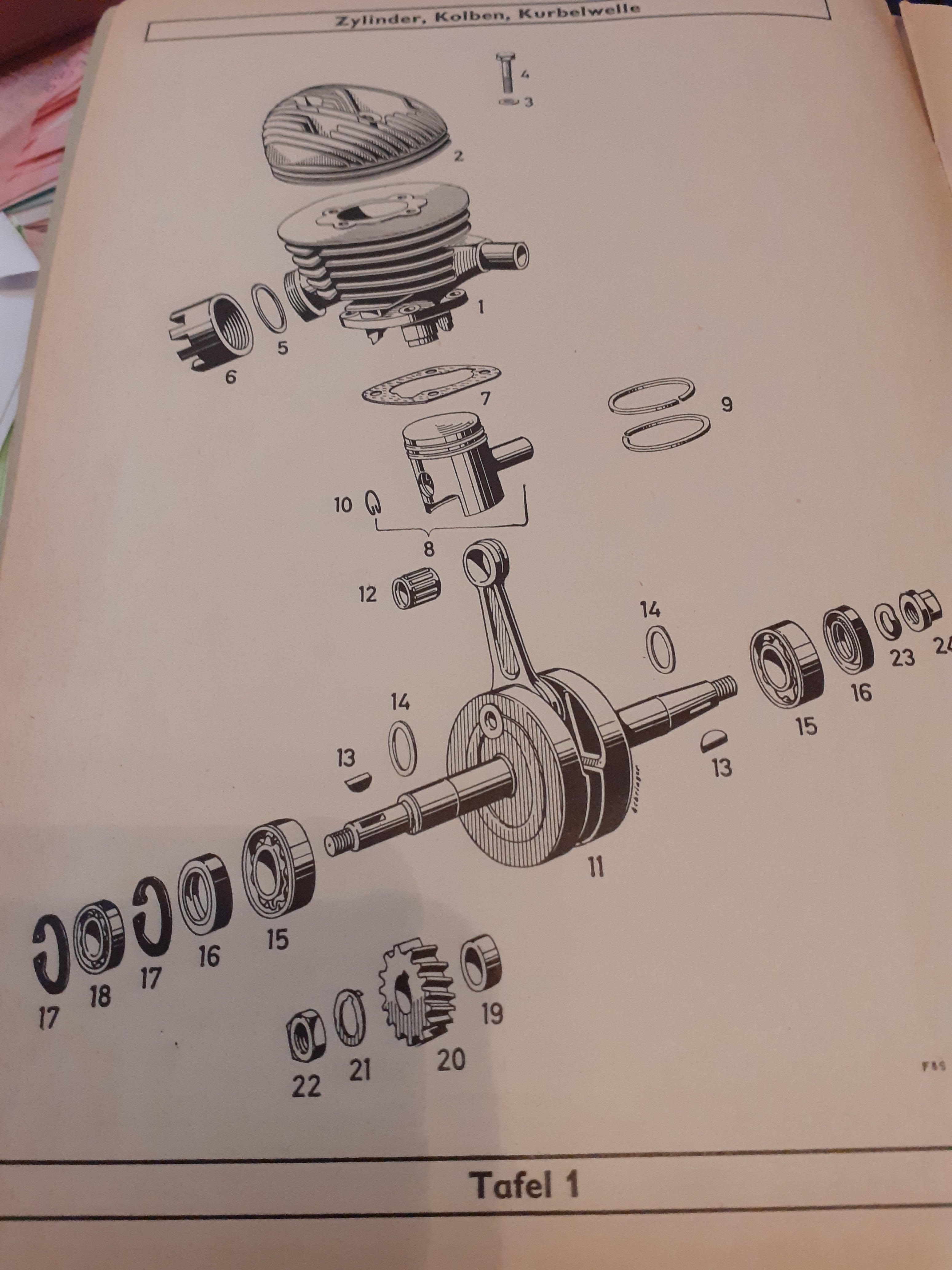

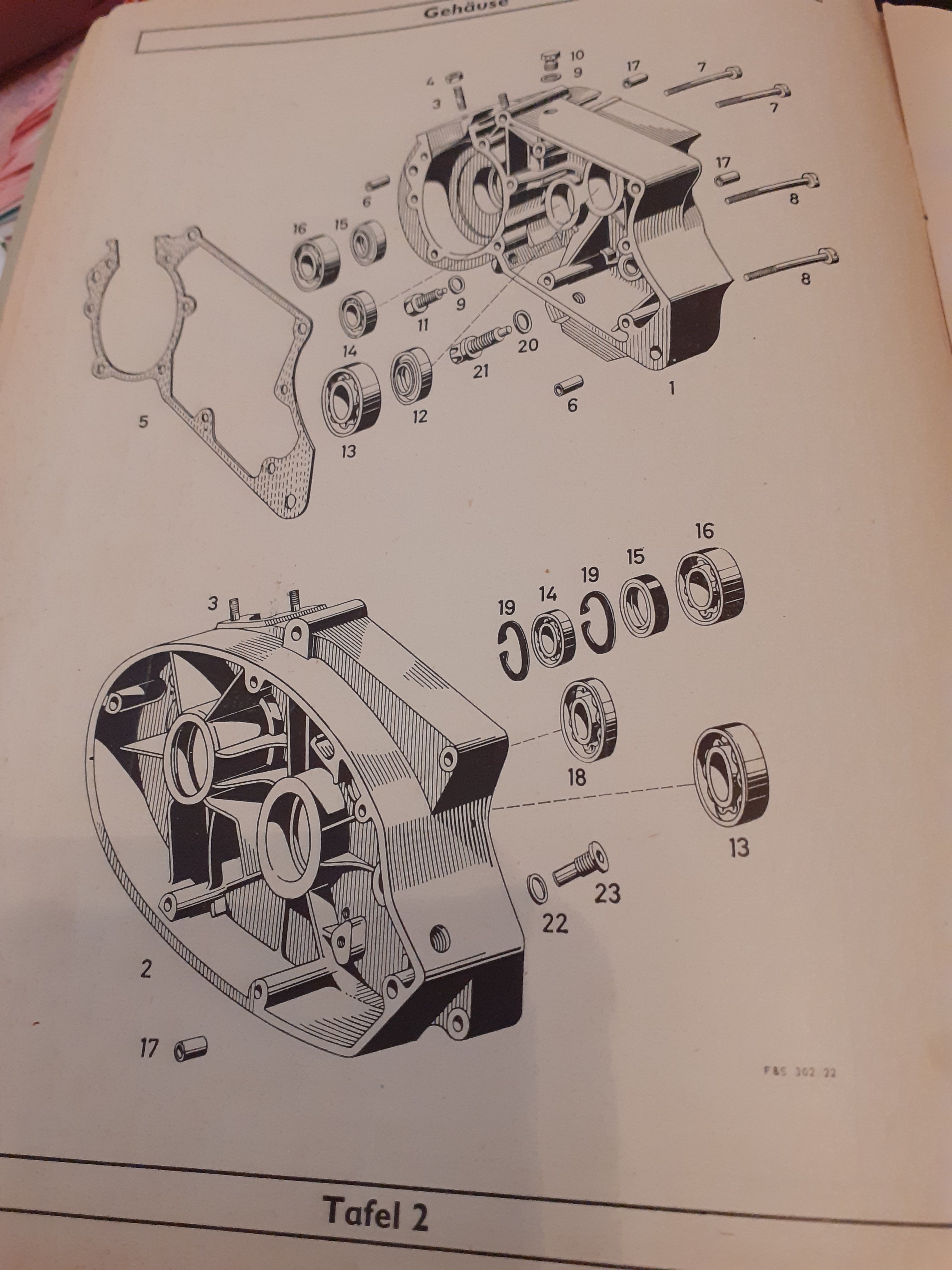

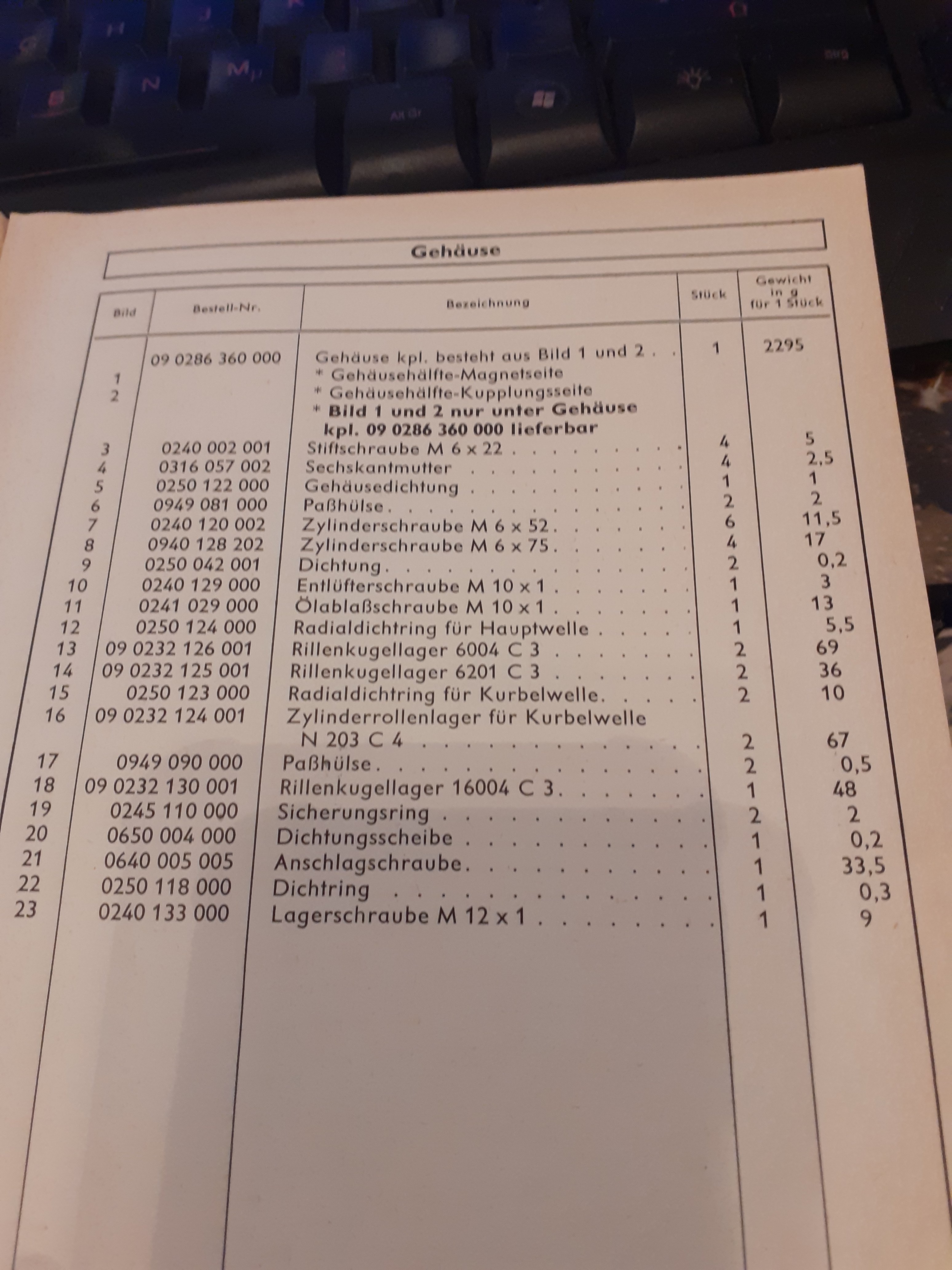

Wenn ich das richtig lese wurden die N203 erst durch 6203 und dann durch BO17 ersetzt.
Kennt jemand den Grund dafür? Würde mich interessieren.
Hat das etwas mit der Reibung/Schmierung oder den Axialkräften zu tun?
Spielt die Verfügbarkeit/Preis der Lager eine Rolle?
Letzteres kann aber eigentlich nicht sein, da die Rillenkugellager ja die günstigsten und am besten verfügbaren sind.
Top
Was ich gehört habe: Höherer Preis der Zylinderrollenlager,heit aus wirtschaftlichen Gründen war wohl das eine. Die Lagerung hält wohl sehr lange.
Einbau mit Sicherungsringen nicht so kompliziert.
Dann kam Primärseite das 6203C4 und Zündseite BO17.Als letztes beide Seiten BO17.
BO17 im Jahr 2003 kosteten 18,46€ netto. In den 1970 Jahren um 7 DM.
Wo sitzen denn die Sicherungsringe?
Laut Rep-Anleitung doch am dritten KW-Lager.
Siehe
Ich habe noch so einen Motor ,keine Zeit gehabt zu ihn reparieren. Auseinander ist er schon ,Teile sahen noch gut aus.

Und einer der Ringe entfällt dann bei Umstellung auf die Rillenkugellager bzw. BO, richtig?
Beide Seegeringe entfallen.
