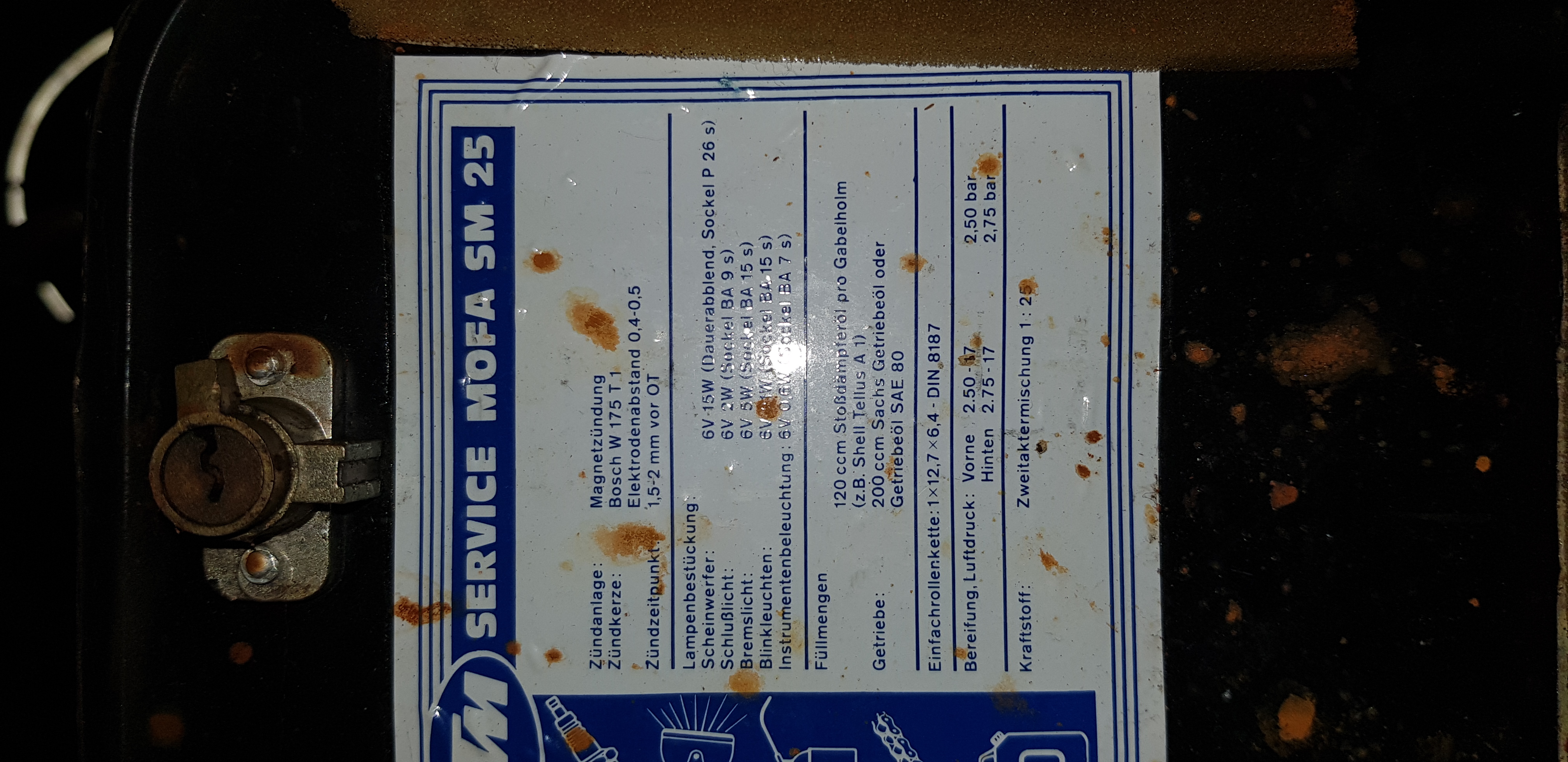

Hallo nochmal,
hab auf dem Mofa die Maße 1x12,7x6,4 DIN 8187 gefunden [siehe Bild]. Was genau soll ich dann eingeben nur 415 hat das dann die richtigen Maße? [Habe übrigens das ältere Modell]. Danke! :D

für mich haben diese Mopedketten immer noch die alte Bezeichnung 1/2 x 3/16 x 112 Glieder. Genau diese Kettengröße/Kettenlänge benötigt z.B. auch die NSU Quickly...
Suche im www. nach Kettengröße 1/2 x 3/16 und du wirst fündig.
Gruß Bernd<br /><br />-- 07.02.2019 10:43 --<br /><br />Moin,
Gruß Bernd

Guten Tag Bernd,
danke für deine Hilfe bin fündig geworden!
