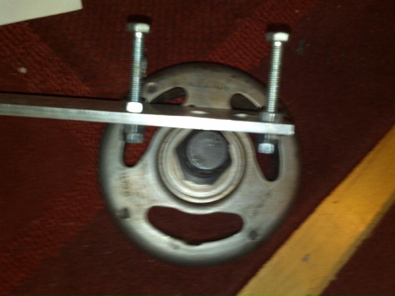

Wie blockiert ihr eigentlich euren Motor, wenn ihr das Polrad runter nehmen wollt? Kolbenstopper?

Ich mache das folgendermaßen: Ein Aluminiumstück mit 2 Schrauben, die in das polrad eingreifen ohne es zu beschädigen, geschweige denn die Magneten zu berühren. Man will sich ja keine Unwucht holen.
Die M6schrauben mit extra Mutter dienen dazu die Auflagefläche zu vergrößern, so dass man nicht abrutschen kann.
