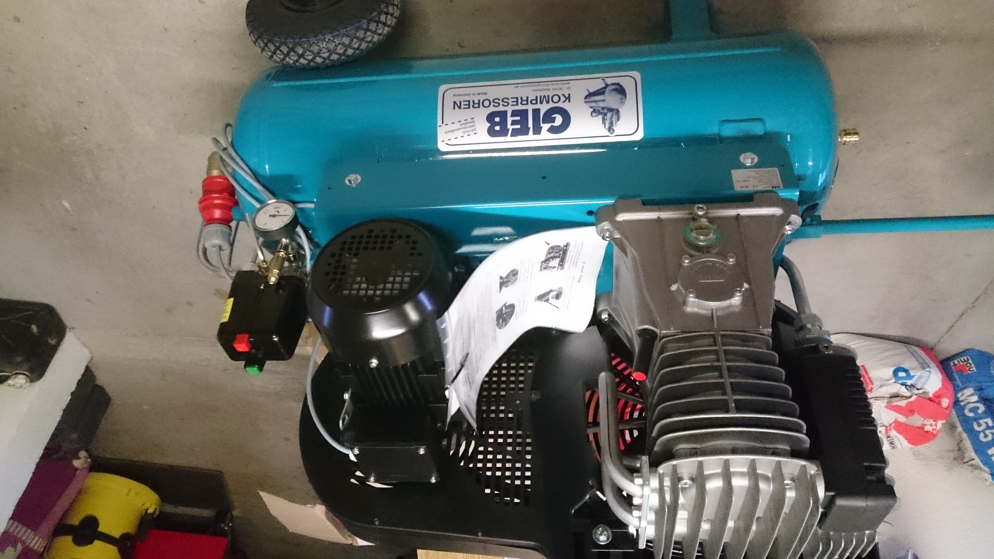

Hallo Jonas, das gleiche Modell hatte ich auch , 2 Jahre ging er wunderbar , bis ich dann einige Kleinteile getrahlt habe ,dann war er im Ars..
Hab mir dann einen gescheiten gekauft , macht jetzt richtig Spass zu strahlen.
Das ist das 750er Modell mit 510 Liter Abgabeleistung.
Bild steht leider auf dem Kopf (Sorry) aber man kann´s erkennen.

Hallo Helme,
das ist aber nicht gut zu hören, gerade plane ich die Strahlkabine zu bauen...
Wieso ging dein Scheppach kaputt? Er ist doch eigentlich gegen Überhitzung geschützt...
Wenn man ihm beim Strahlen immer wieder ne Pause gönnt, müsste das doch gehen.
Dass das nicht das Wahre ist zum Strahlen ist mir auch klar, aber mehr gibt das Budget leider nicht her...
Gruß,
Jona
PS: Dein Gieb sieht super aus, war aber sicher auch recht teuer, oder?
Hallo Jona, ich hab mit dem Kompressor vielleicht 5 x je ca. 45 Minuten gestrahlt dann hatte ich einen
Kurbelwellenschaden, was mich auch genervt hat das man immer wieder warten muß bis richtig Druck da ist.
Zum Reifen und schnell was ausblasen geht der schon ,zu mehr taugt der leider nicht so meine Erfahrungen.
Mit dem neuen ist es eine Freude damit zu Arbeiten, Luft ohne Ende zu Verfügung. :D
Glaub mir ich hab auch lange überlegt ob ich mir so ein Teil zuleg.
Jetzt geh ich an die Kabine und strahl das Teil in einem ruck fertig ohne lange Wartezeiten.
Die Luft-Abgabeleistung eines Kompressor´s zum Sandstrahlen sollte min. 400 Liter haben .
Wünsch Dir das Du den richtigen Kompressor für dich findest.
