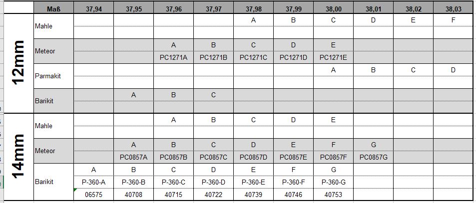

Ich habe mal alles zusammengetragen was ich so an Kolben und Toleranzen für den 506 gefunden habe.
Vielleicht hilft es ja dem ein oder anderen.
Sollten sich Fehler eingeschlichen haben bitte ich um Korrektur. Danke.

Wenn das mal so passt :(
Der P360 ist ein Zweiringkolben , oberer L-Ring. Passend für Herclules RL mit Sachs Motor 50S Alu Breitwandzylinder.
So einfach ist das mit den Kolben nicht. Einring /Zweiring/ Pin-Position und Kolbendiameter ,wie Kolbenhöhe/ Überhöhe/ Gesamtlänge sollte doch passend sein.
Hast Du die passenden Angaben von all deinen genanten Kolben?????? Einbauen plug and play nach Vermessung b.z.w nach Instandsetzung,ohne viel Schnörkel . So sollte das sein.
Die Meteor hab ich jetzt nicht nachgeschaut.Gruß Klaus
Wie ich geschrieben habe, ist es mein Stand nach bestem Wissen und Gewissen.
Wenn jemand das korrigieren/erweitern möchte, bin ich da für jeden Hinweis offen.
Steht da ja auch schon so.

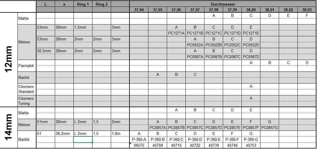

-- 16.06.2021 13:42 --
Hier mal ein Update<br /><br />-- 16.06.2021 14:05 --<br /><br />Der Barikit P360 läuft in meinen Motoren übrigens klaglos.

Der Barikit P-360 hat den Pin, oberer Kolbenring genau Richtung Einlassmitte . Beim 50S liegt der Einlasskanal tiefer wie beim 506/4 Zylinder und bei voll geöffneten Überstromkanälen auf u.T kommt der oberere L-Ring/Öffnung nicht in den Einlasskanal. Beim 506/4 läuft er bei u.T,bei voll geöffneten Überstromkanäle in den Einlass. Zweitens ,neue L-Ring Kolben die bis oben hin laufen ,in einen gebrauchten Zylinder wo ein Kolben ohne L-Ring lief der nicht bis oben läuft ,kann richtig Ärger machen. Normaler Weise sollte man diese neuen Kolben nur in einen neu beschichteten und vermessenen Zylinder ,oder in NOS Zylinder einbauen. Wenn der Zylinder neuwertig ist, würde ich das auch noch machen . Das alles sollte man aber dazu schreiben. Es gibt viele Leute ,die unter Umständen keine ,oder wenig Plan haben und kaufen sich jetzt einen Kolben und verbauen ihn in einem gebrauchten Zylinder.
Es sollte alles plug and play und ohne zusätzliche Veränderungen und Gefahr eines Schadens einzubauen sein. Wenn man schreibt ,falls was zu korrigieren ist, soll man das machen. Dann ist man sich nicht zu 100%sicher . Dann besser keine Liste posten. Kann ja sein das niemand was korrigiert.Wenn dann nur genaues und mit entsprechenden Hinweisen zwecks Nutzung in neu/ gebrauchten Zylindern.
Gruß Klaus<br /><br />-- 16.06.2021 16:40 --<br /><br />Obere Kolbenringe 50S (L-Ring 2 mm) ,506/4AKF und 501/4CKF (R-Ring 1,5 mm) sind bei Mahle mit SW gekennzeichnet. SW=Sonderwerkstoff.
