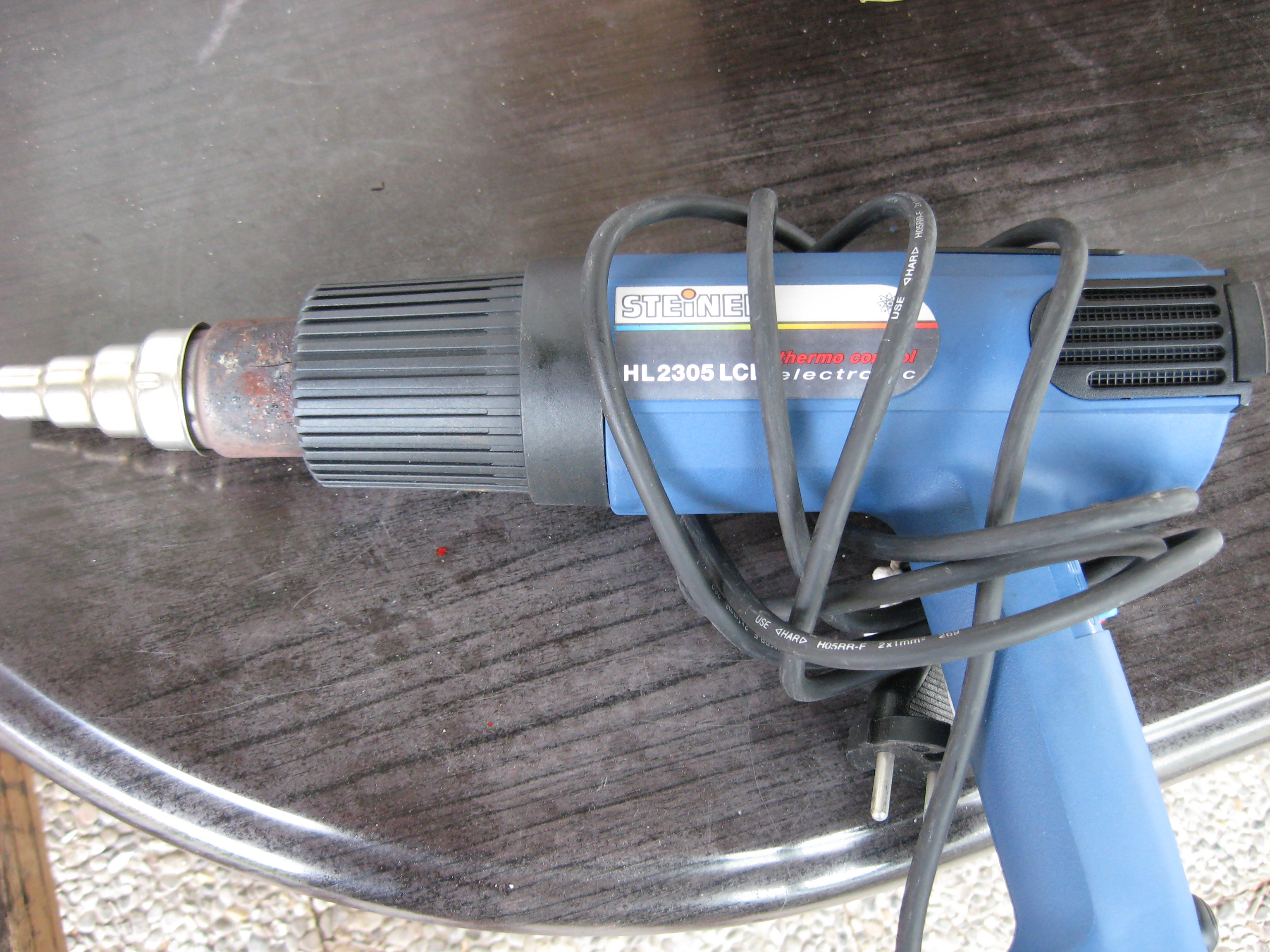

Hab das mal mit der Heißluft probiert, echt Klasse geht das mit der.
mit Digitaler Anzeige.
Mit der Heißluft ob es nun Lackentfernen oder Lagersache ist macht echt Spass, und man kann sie selber schnell runterkühlen, eine tolle Sache.

Den Lack der alten Sachs Motoren kriegste nicht runter damit...

Meinte nicht den Motorlack,den mache ich mit den Glasperlen ab, ich meinte den normalen Lack vonm Tank ,Seitendeckel und so.
