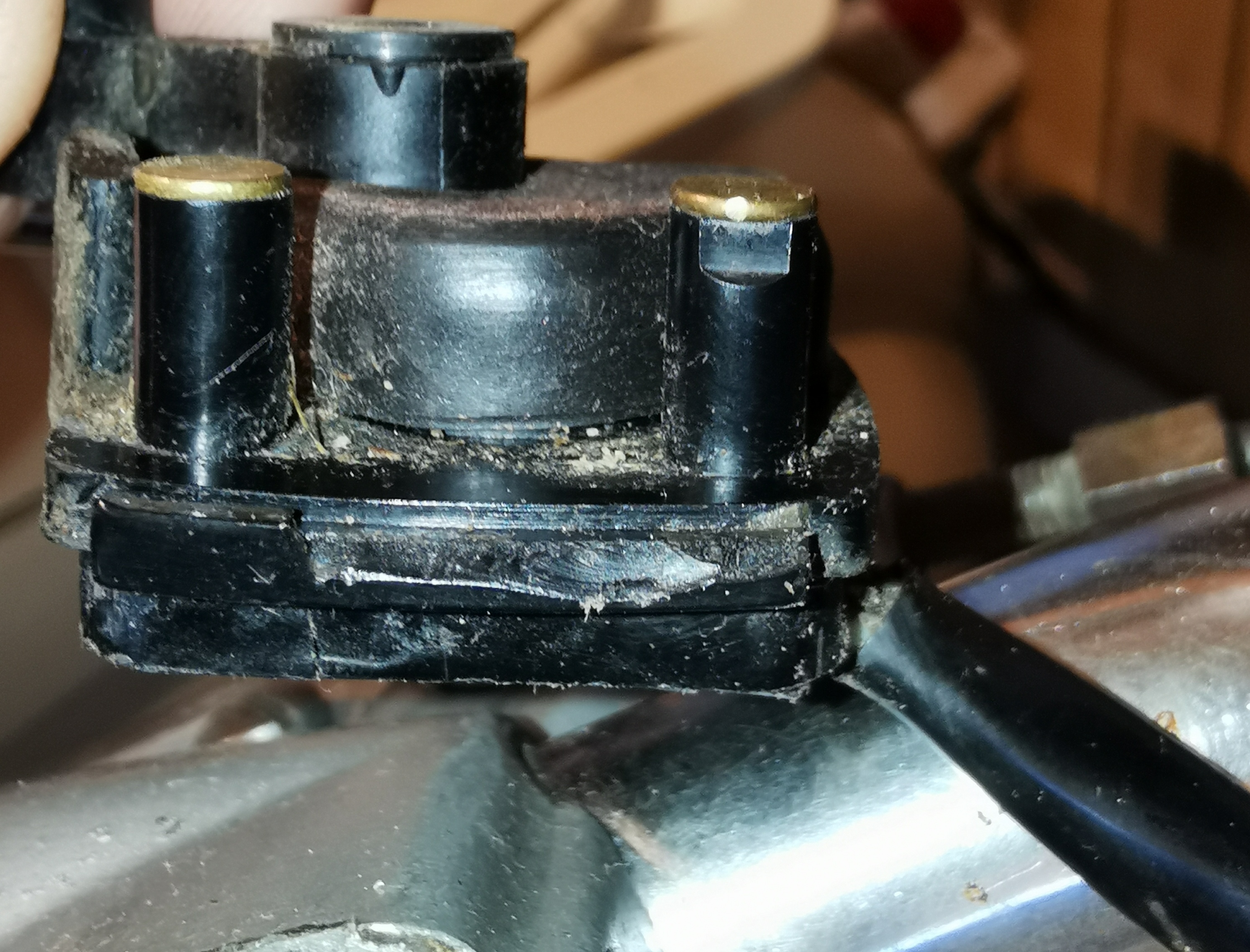

Guten Morgen,
wie oben beschrieben funktioniert bei mir der Killschalter nicht. Alles andere wie Licht etc. funktioniert aber einwandfrei und ist auch richtig angeschlossen. Woran kann es liegen und wie kann ich ihn reparieren ohne gleich einen komplett neuen Schalter zu kaufen (er sieht ja von der Rückseite wie vergossen aus)? Was macht denn eigentlich das kleine Plättchen im inneren des Chromdeckels wenn ich unten auf den Killschalter Knopf drücke? Der Deckel ist doch an nichts angeschlossen.

Der Knopf müsste beim Drücken einen Massekontakt herstellen. Dabei ist es egal ob er für Hupe oder Motor-Aus benutzt wird.
Hi,
danke für die Rückmeldung. Das habe ich auch gedacht, aber müsste das Plättchen dann nicht beim Drücken des Knopfes Kontakt zu dem rechten Bolzen bekommen?
Sieht aber so aus, als wäre dort Kunststoff drüber oder?

Schau mal genau hin, der Haken soll den Kontakt herstellen.
Hast du einmal eine Durchgangsprüfung gemacht?
Ich vermute das Problem vielmehr in einer mangelhaften Masservebindung.
Auf dem letzten Bild siehst du ja auch ganz deutlich die Kontaktspuren.

Der Hebel stellt eine Verbindung zwischen den beiden Messingbolzen her.
Von daher musst du die beiden Kabel prüfen, die dort angeschlossen sind.
Das Gehäuse spielt da keine Rolle würde ich sagen.

Ich schaue mir das morgen mal an, bin vorher leider nicht dazu gekommen. Allerdings glaube ich nicht, dass der Hebel eine Verbindung zwischen den beiden Messingbolzen herstellt. Der Hebel im Gehäuse ist ja links über einen Niet mit dem Metallgehäuse verbunden und wird nur rechts über den Druckknopf an den rechten Bolzen bewegt. Oder habe ich etwas übersehen? Woher soll die Verbindung zum 2ten Bolzen kommen?
Auf dem letzten Bild von dir sind doch an beiden Bolzen Kontaktspuren zu erkennen. Wofür sollte der zweite Bolzdn denn sonst sein?
Miss doch einfach mal alle Kabel gegen Masse und zueinander ob beim Betätigen des Schalteres ein Durchgang entsteht.
So, das Problem ist gelöst und es funktioniert jetzt alles (wobei ich es immer noch nicht so ganz verstehe). Ich hatte bei der Restauration eine zusätzliche Masseverbindung von der innenliegenden Mutter der Vorderlampe bis runter an einen der Motorhalter am Rahmen gelegt. Nachdem ich diese Verbindung wieder entfernt habe funktinoert alles wie es soll.

Nein, da sind definitiv keine Gummies. Ich dachte, ich verbessere damit durchgängig die Masseverbindung zwischen der Lenkereinheit und dem festen Rahmen an dem ja letztendlich der Motor hängt. Jetzt ist diese Verbindung wieder weg und alles funktioniert wie es soll. Warum kann ich mir aber nicht erklären.
