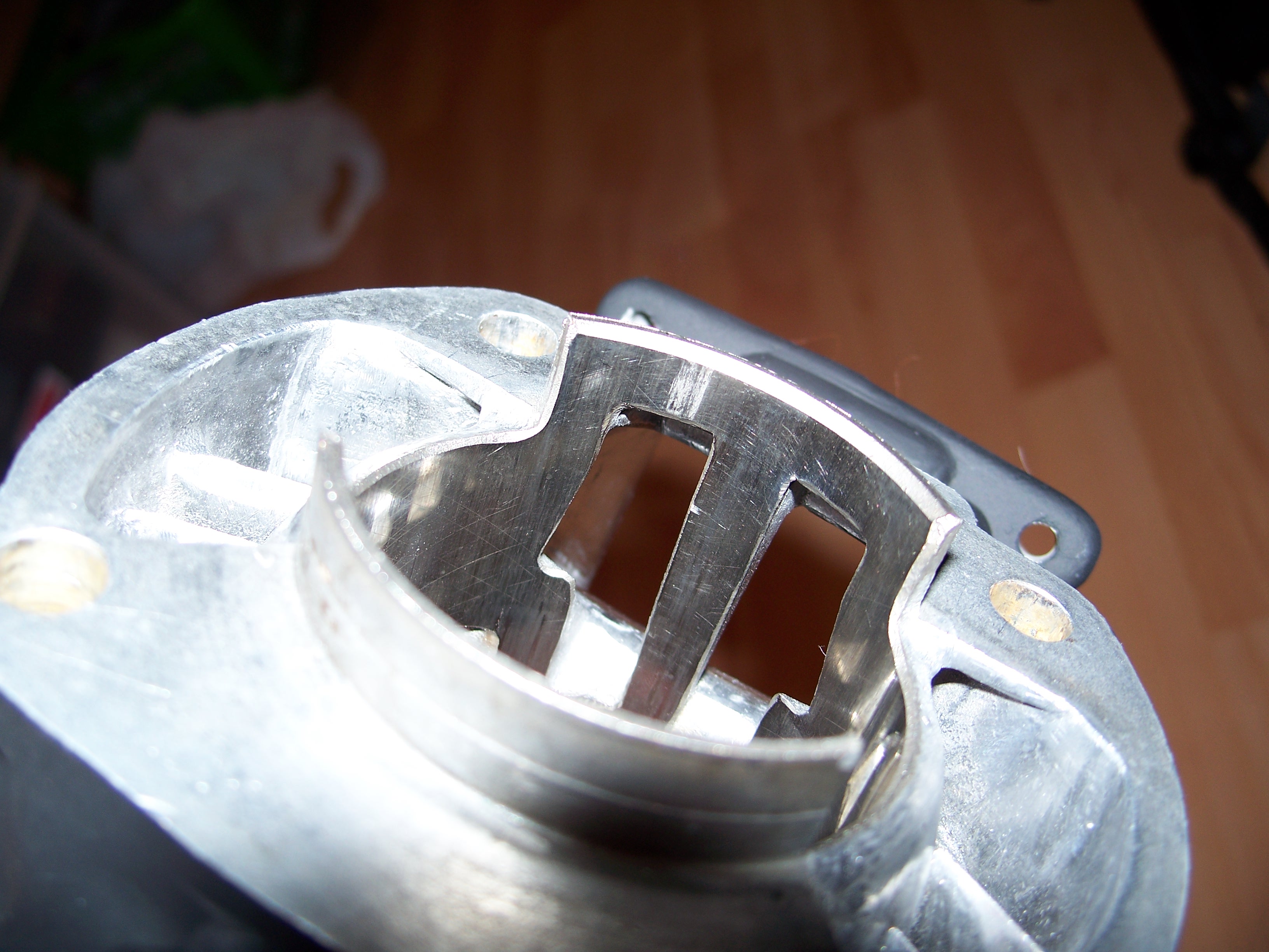

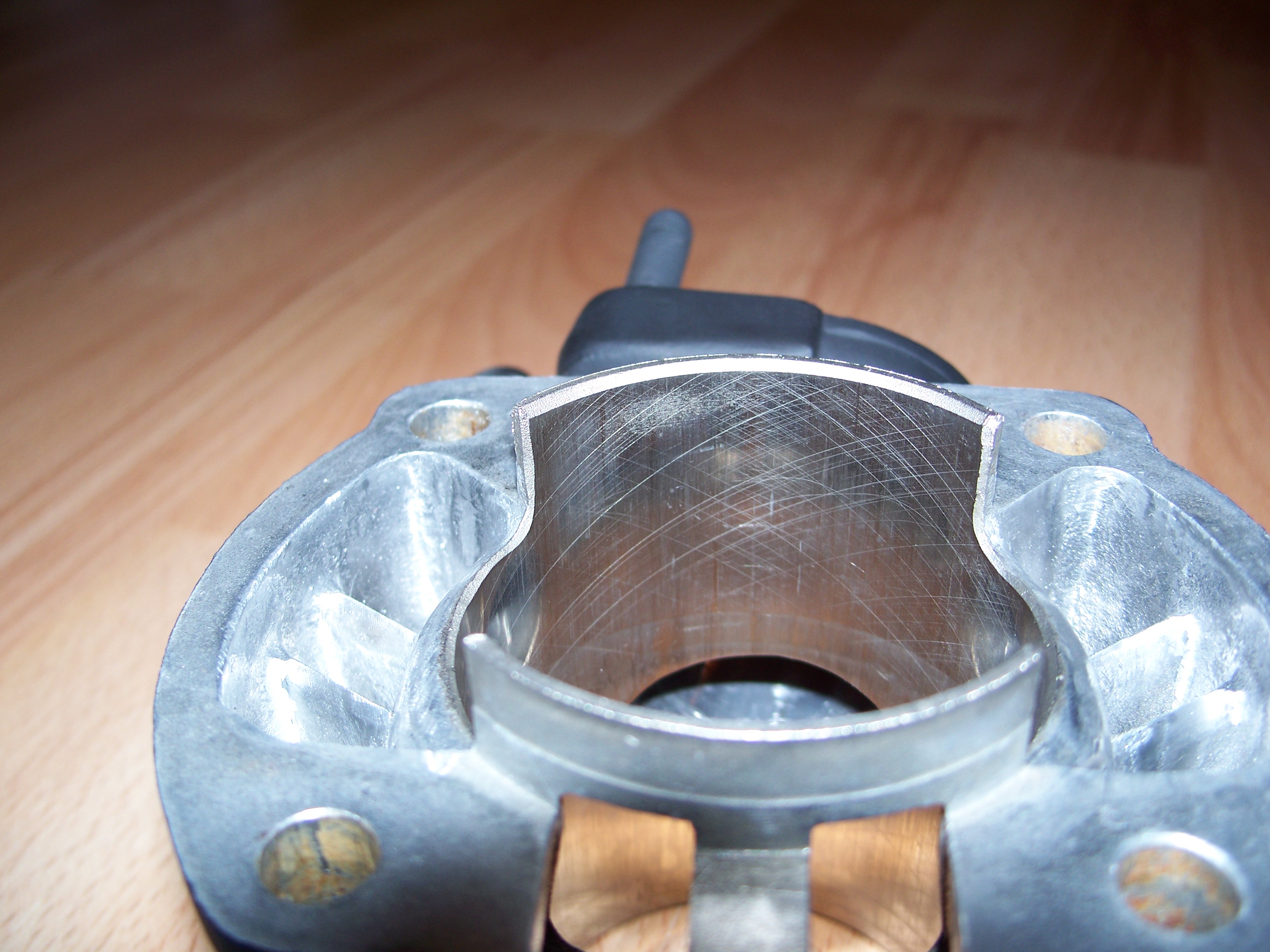

Hallo.
Ich habe einen alu cylinder 110ccm von einer honda rumliegen aber er hat an 2 stellen so flecken / risse als ob das nikasil runter wär?
Was sagt ihr dazu kann man den noch benutzen oder nicht? weil an der stelle laufen ja nich die kolbenringe alber der kolben.
Bilder unten.
Ja also ich würd ihn halt mal ausprobieren.mit viel öl und beim einbauen gt schmieren ;)
normal müsste der noch laufen.und versuchen musst du es eig. was soll denn schon passieren ?
das der kolben sich z.b. fest fresst aber ich glaub des ist unwarscheinlich... ich versuchs einfach mal... mehr als fest fressen kann ja nicht passieren...;)
Wenn die Stelle nicht erhaben ist, macht das nichts aus. Leicht mit Wasserschleifpapier abziehen (nat. nur die betr. Stelle) und gut.
ok dann mach ich das mal :) danke für denn tipp :)
