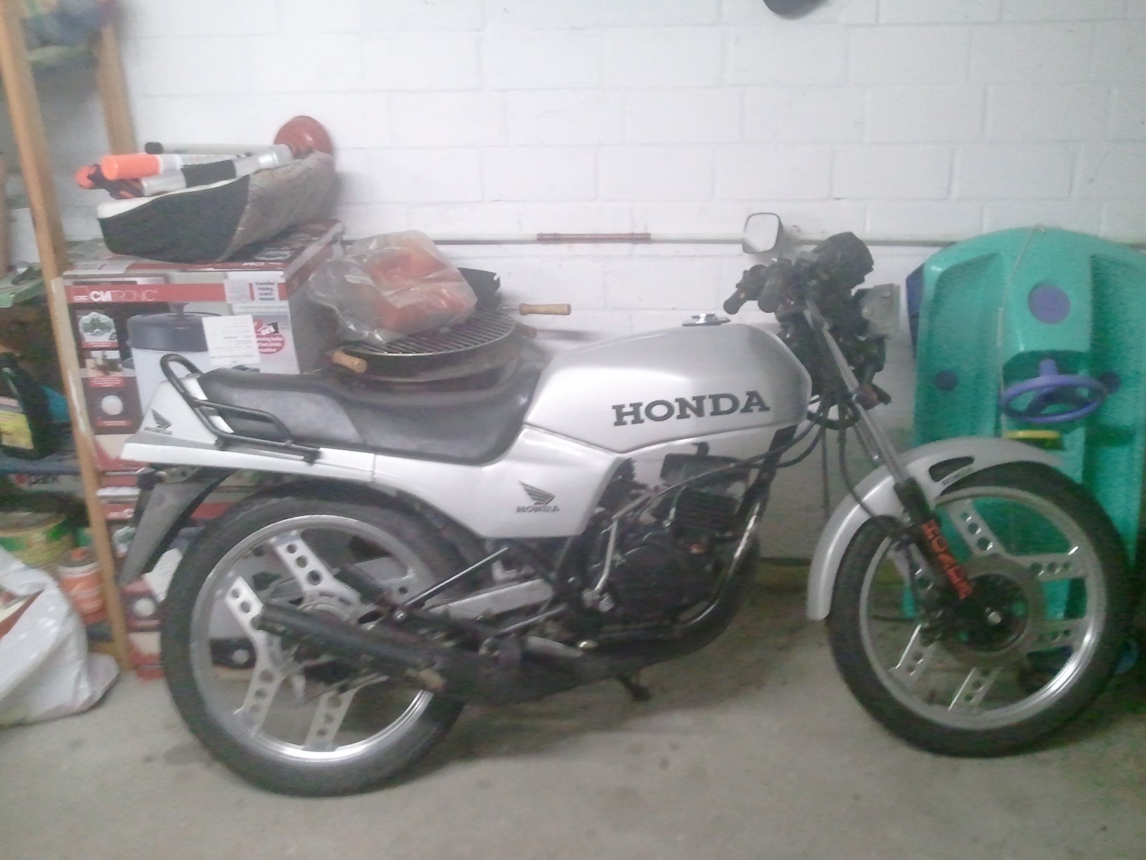

Hallo Forum,
ich möchte meine Mbx im Winter ein bisschen verbessern!
Wie man auf dem Foto sehen kann, hat sie keine Maske.
Aber ich habe noch eine von ner Mtx rumliegen , hat einer die schon mal an eine Mbx gebaut?
Außerdem kommen noch neue Reifen und eine neue Kette drauf, vielleicht kann mir einer gute Teile empfehlen!
Ach und ich habe schon einmal überlegt sie höher zu legen
mfg

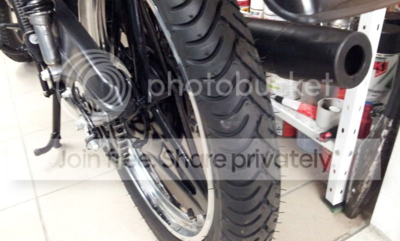

Reifen hab ich zuletzt nen Metzler draufgepackt; war zwar ein mords Geschäft den tubeless Reifen ohne spezielles Werkzeug draufzubollern aber mit etwas fett flutscht da alles :p - Kette hab ich auch "zuletzt" gewechselt. Die Kette meiner Wahl war eine Osaka mit Pulverbeschichtung in Fahrzeugfarbe. Tut bisher einwandfrei ihren Dienst (seit etwa Mai).

Eine neue Kette, habe ich auch drauf gemacht. Anstatt 13/45 , habe ich jetzt ein 47 Kettenrad um eine bessere Beschleunigung zu bekommen. Das Anfahrverhalten hat sich auch deutlich verbessert, sonst nur sehr sehr kleine Unterschiede.

Da ich mir nicht sicher bin, wie gut meine Reifen noch sind, wollte ich gucken wie alt sie sind. Allerdings finde ich auf den ganzen Reifen keine Beschriftung dafür, hatten die das damals noch nicht?

Reifen ist doch ne klare Sache... Profil prüfen, Material prüfen (einmal bei vollem Druck und einmal auch wenn weniger Luft drin ist) - bei porösen Stellen (vor allem unter Druck schauen) oder zu hartem Gummi (bei weniger Luft) ist der Reifen fraglich. Risse und dergleichen sind auf jeden Fall Zeichen, die nach einem Wechsel rufen. Hab mir für meine MBX Metzler geholt (gute Dinger!! :) ) für 37€ das Stück. Absolut zufrieden damit :)

Zum Reifen: Ich hab auch nen Metzler auf die MB 8 aufgezogen. Den ME 22. Für 33€ inkl. Versand.

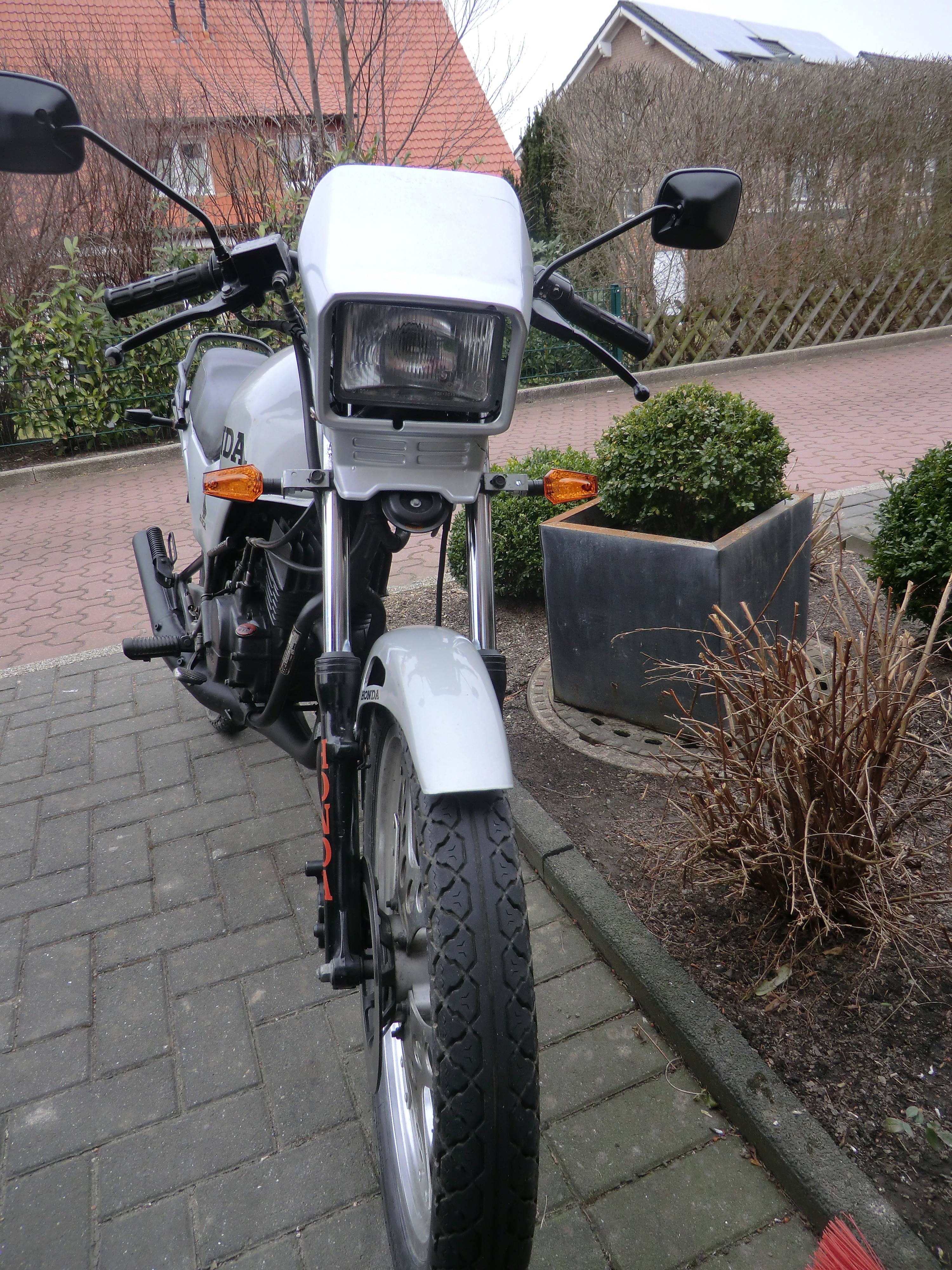

Bevor meine Mbx jetzt verkauft wird, wollte ich euch nochmal meine Front vorführen.
Mal gucken was ihr davon haltet.

Freut mich, dass es dir gefällt.
Mit fast 1.90 bin ich einfach zu groß für sie. Wo bei das Sitzen kein Problem ist nur es sieht halt ein bisschen komisch aus, bei so einer Größe auf einer Mbx. Und es ist recht schwer an die Hinterradbremse mit den Fuß zu kommen. :-(
