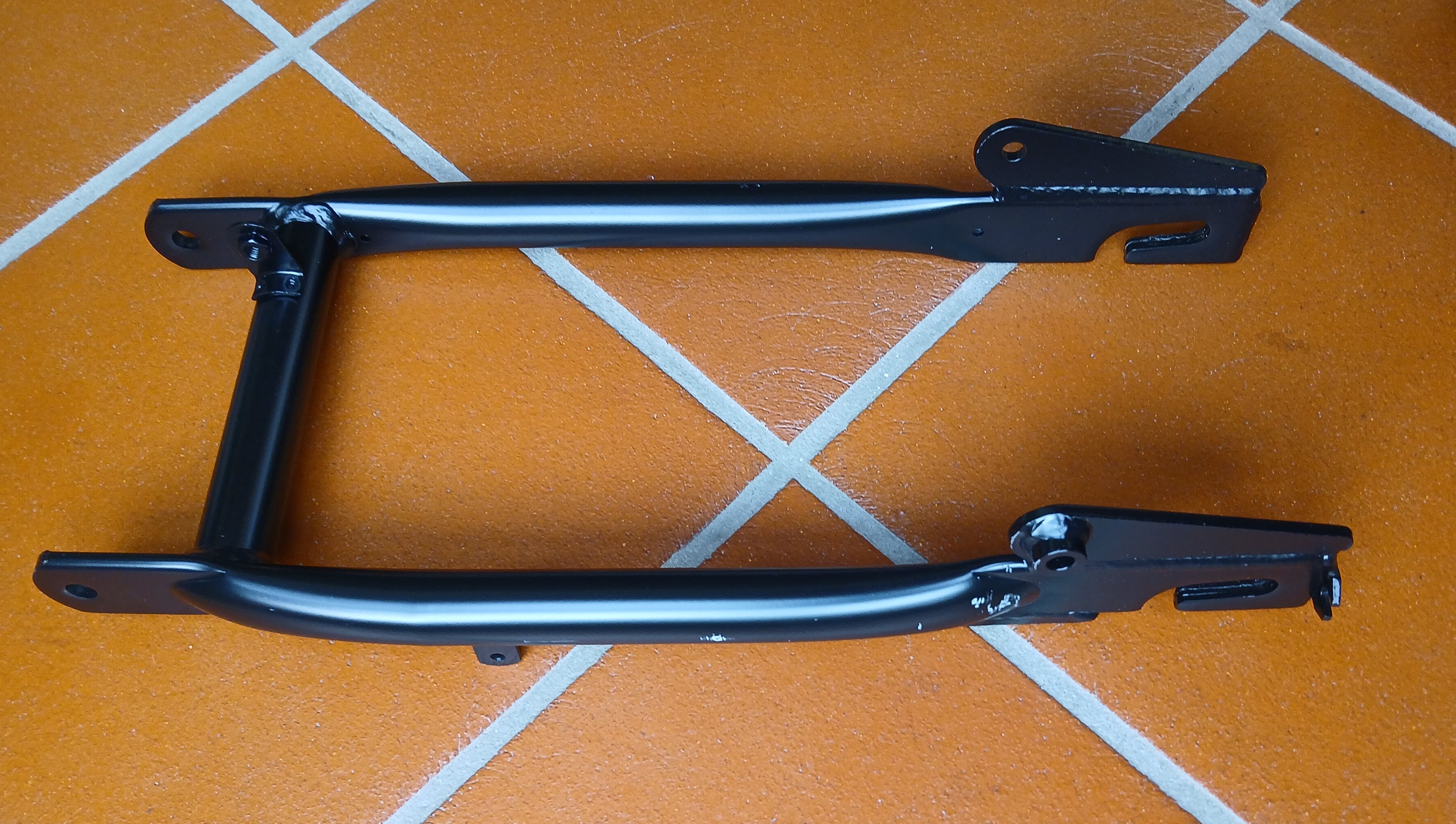

die Schwinge der Hercules GX hat die Ersatzteilnummer 545 140 04 01.
Die Schwinge der Hercules GT hat die Ersatzteilnummer 545 140 04 02.
ich habe eine Hinterradschwinge mit der Ersatzteilnummer 545 140 04 03, sieht aus wie von der GT.
Kann mir jemand helfen, wovon die 03 ist?
Danke Nikolaus

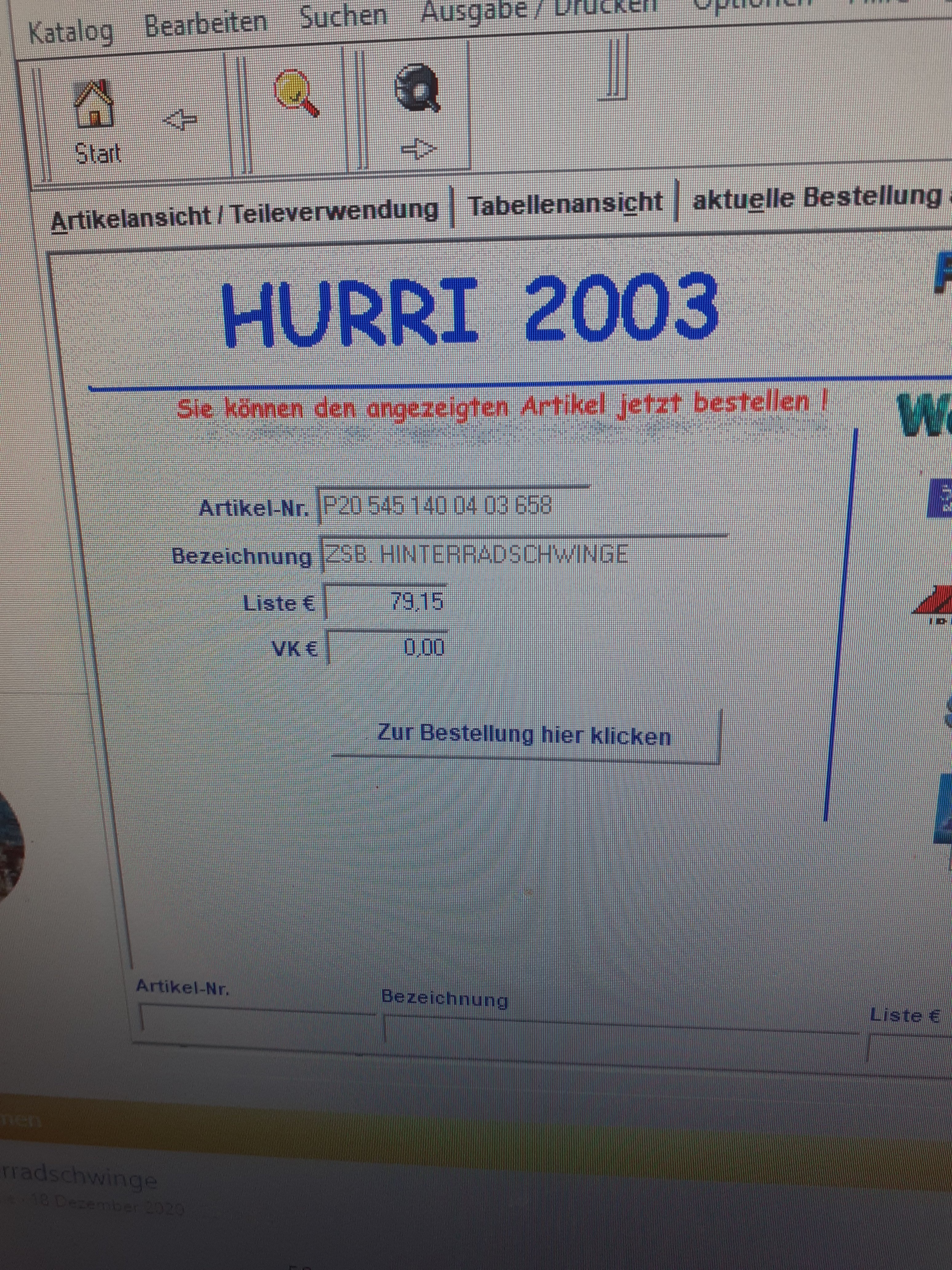

Typ 545 001 =GX : P20 545 140 04 01 ca. Bj.1985 ,Preis 71,89 €
Typ 545 002 = GT : P20 545 140 04 02 ca. Bj.1985, Preis 76,35 €
Typ 545 005 = GT : P20 545 140 04 03 ca. Bj.1993/1994, Preis 79,15€
MfG Klaus

Vielen Dank für die Hilfe!
Wenn ich das richtig verstehe, gab es bei den letzten GTs eine Steckachse, deshalb auch eine andere Schwinge und Hinterrad.
Nikolaus

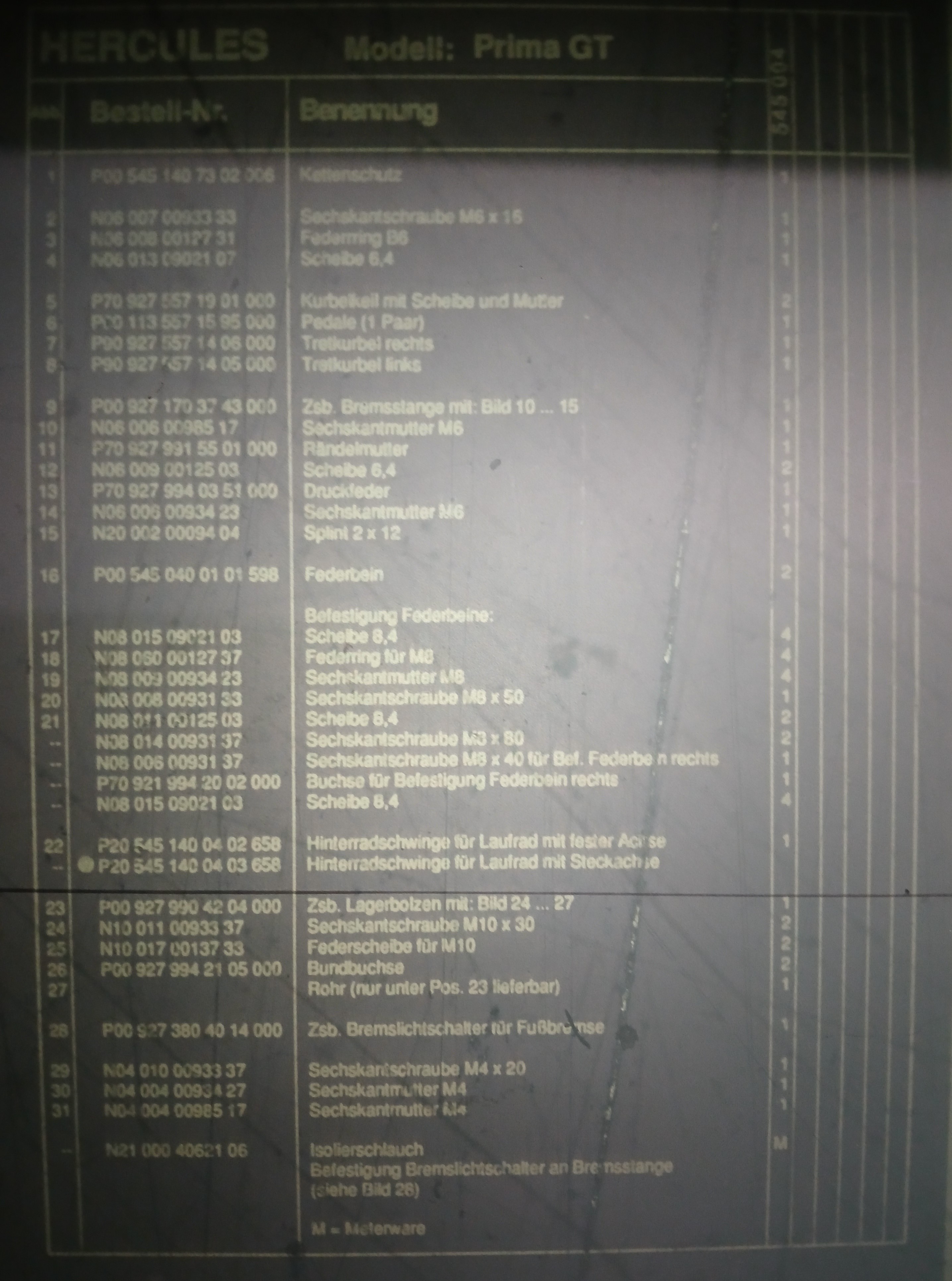

ich hatte nur in der Liste nach der GT geschaut. Nach deinem Hinweis hab ich mal gesucht und einen Film der neueren GT 004, 1991 gefunden. Da sind beide Schwingen drin, mit den Hinweisen: 545 140 04 02 für Laufrad mit fester Schwinge, 545 140 04 03 für Laufrad mit Steckachse.
Das Hinterrad müsste gleich sein, und beide Achsen müssten in die Nabe passen.

Du hast doch Microfiche.Schau erstmal richtig ,dann brauch ich nicht suchen.
Im Microfiche sind zwei verschiedene Hinterräder aufgeführt. Für Festachse und für Steckachse. Die Ersatzteilnummern beziehen sich auf Zsb. Hinterrad mit Achse. Ob das Rad ohne Achse gleich ist, kann man nicht sehen.
Gruß Nikolaus
Sind auf dem Microfiche Bilder der Schwingen und ZSB Hinterrad?
Je nur ein Bild, die beiden Möglichkeiten stehen im Text.
Beide Achsen haben 12mm, in beiden Rädern sind Lager 6201 verbaut.
Wieso verschiedene Schwingen? Könnte die Baubreite sein, die für Steckachse hat innen an der Radaufnahme 150 mm.
Ab 1985 wird immer die gleiche ZSB Steckachse verbaut.
Ein dicker Punkt vor der Nummer zeigt an das dieses Bauteil erstmalig verwendet wird . Ob GT Typ 545 002 -003-004 oder 005.
Microfiche 1985 ,1991, 1993,1994 kurz angesehen.
