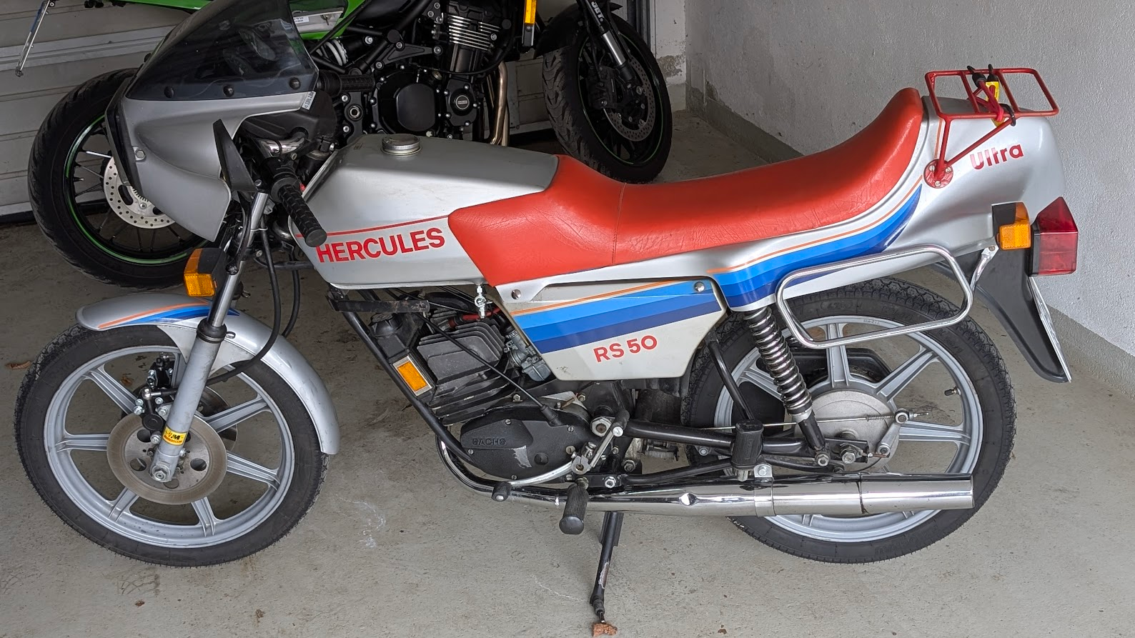

Ich habe die Ehre - ja, so muss ich es ausdrücken - eine Ultra RS 50 zu Besuch zu haben. Durchsicht, Fahrprüfung, Motor überprüfen usw..
Sehr selten, ich weiß gar nicht wieviele gebaut wurden:

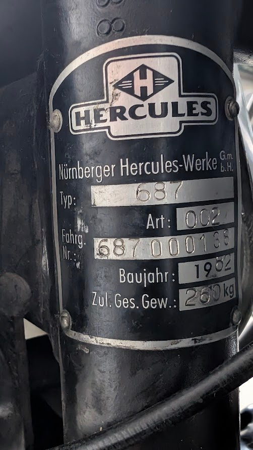

Die Motorverkleidung wurde vom Besitzer schon demontiert. Die RS ist eine der ersten, Fahrgestellnummer dreistellig. 100er Bereich.

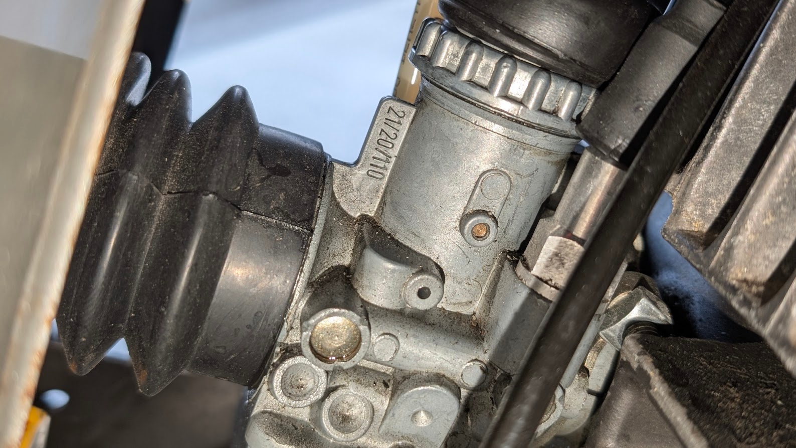

Der Motor ist ein Sachs 50 SW/6 mit dem berühmten 687er Auspuff und dem Bing 21/20/110.

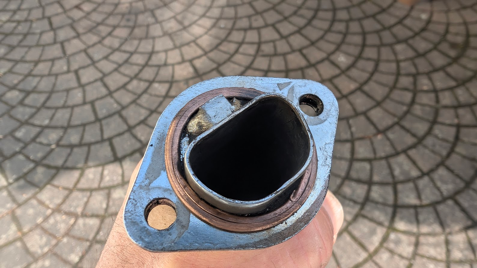

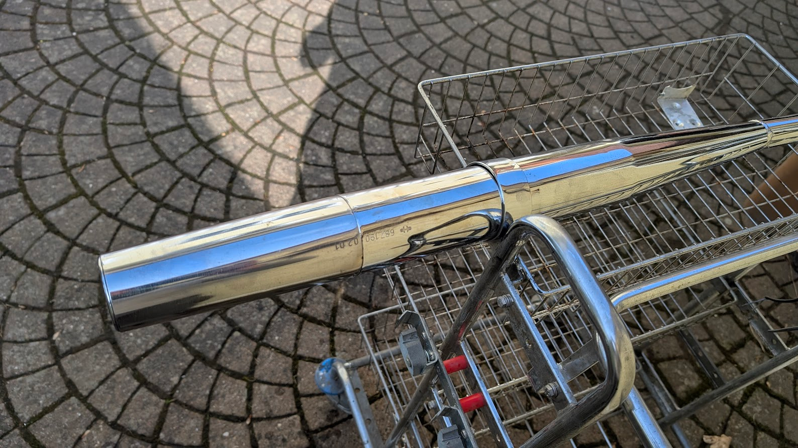

Der Reihe nach... Erstmal den Auspuff kontrollieren.
Einteilig, mit konischem Übergang vom Krümmer zum Auspuff. Da nicht zerlegbar, schlecht zu reinigen.
Etwas Ölkohle vorhanden, da muss was gemacht werden.
Aber nicht ausbrennen, sondern.....
1 kg auf 3 Liter kaltes Wasser. Anmischen und dann in den verschlossenen Auspuff geben. Nur mit Handschuhen arbeiten!!
Krümmerflansch abdichten....
Hochkant lagern und die Brühe reinkippen, muss für mehrere Tage einwirken. Hab das noch nie gemacht, bin aufs Ergebnis gespannt.

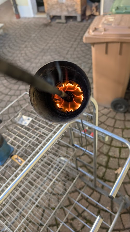

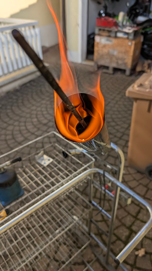

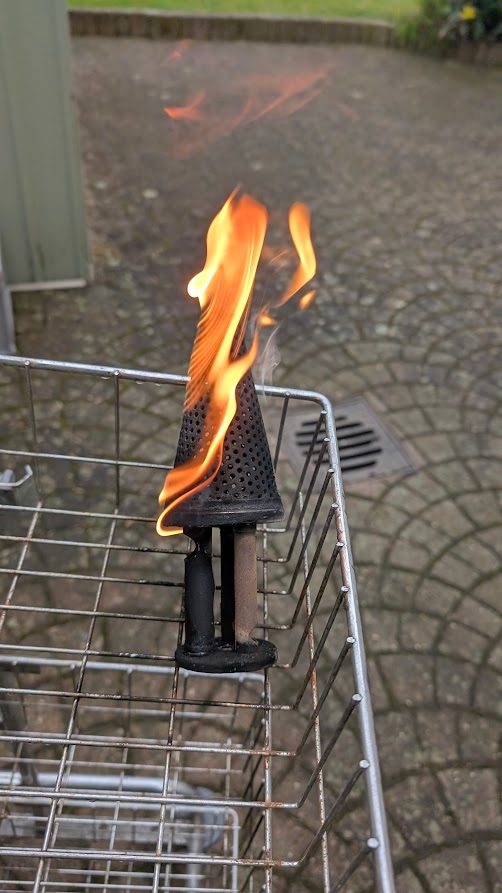

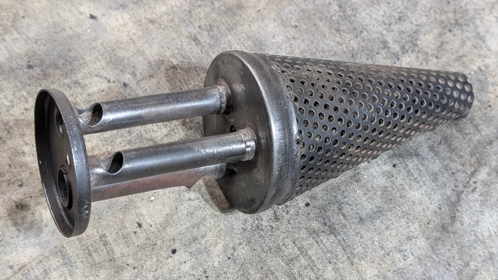

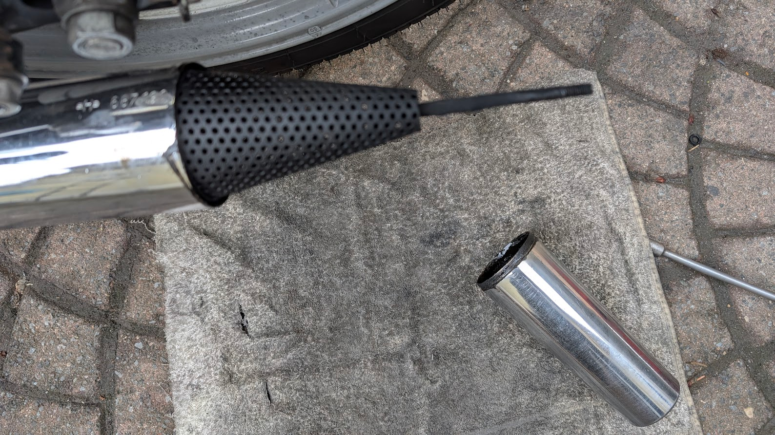

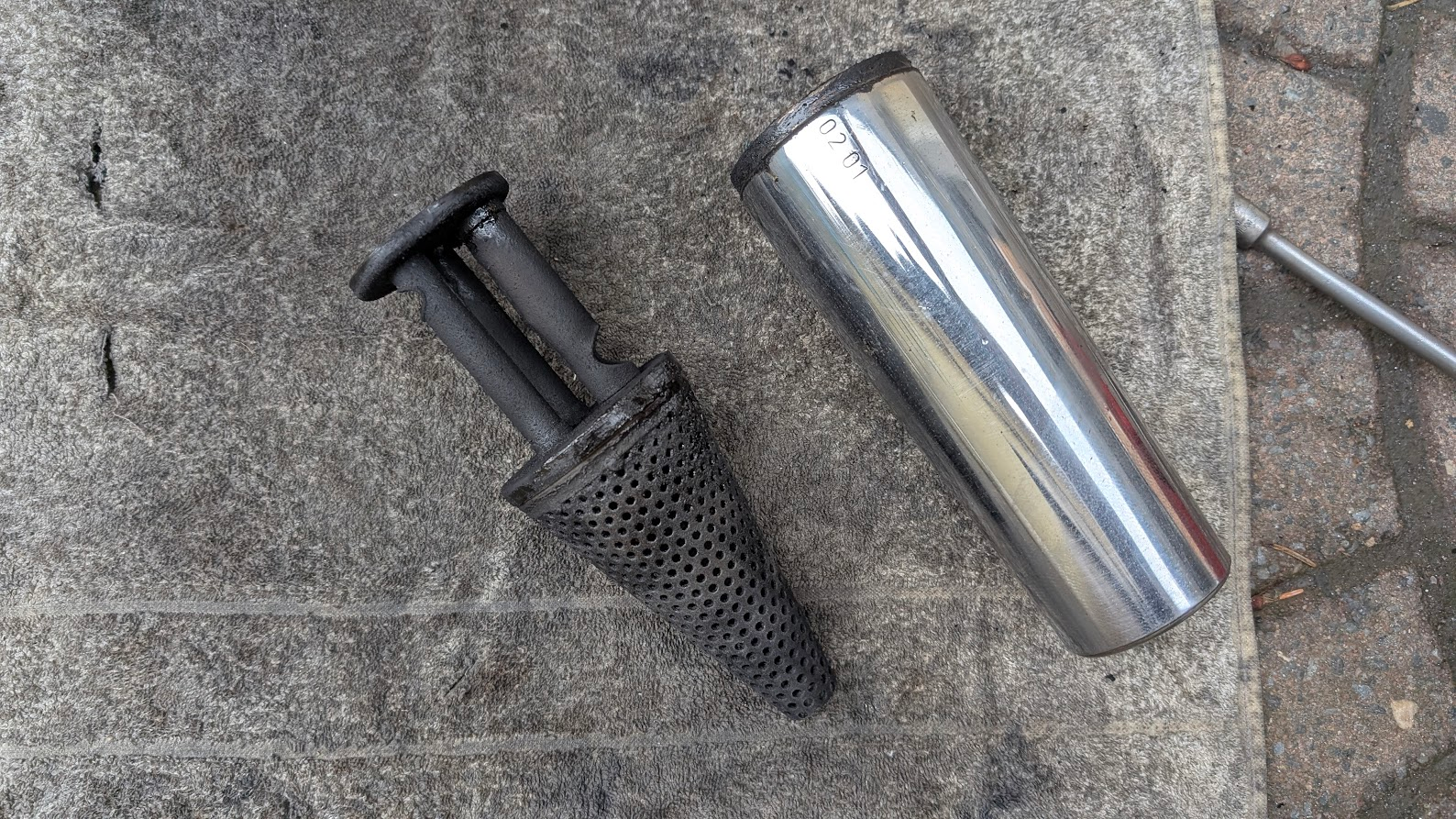

Derweil den Dämpfereinsatz ausgebrannt.
Abkühlen, abbürsten. Sieht dann wieder sehr ordentlich aus.

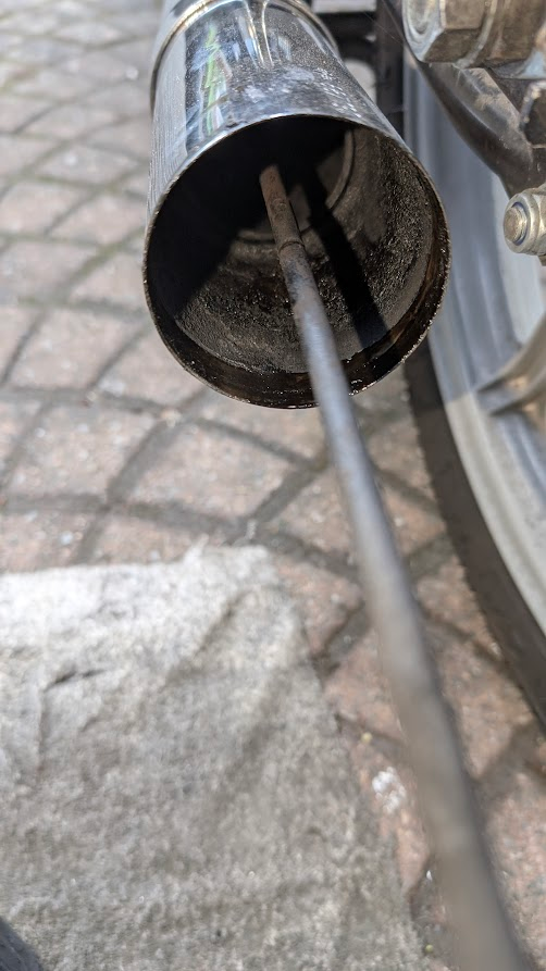

Ebenso das Endstück:

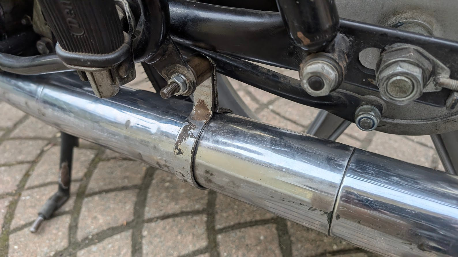

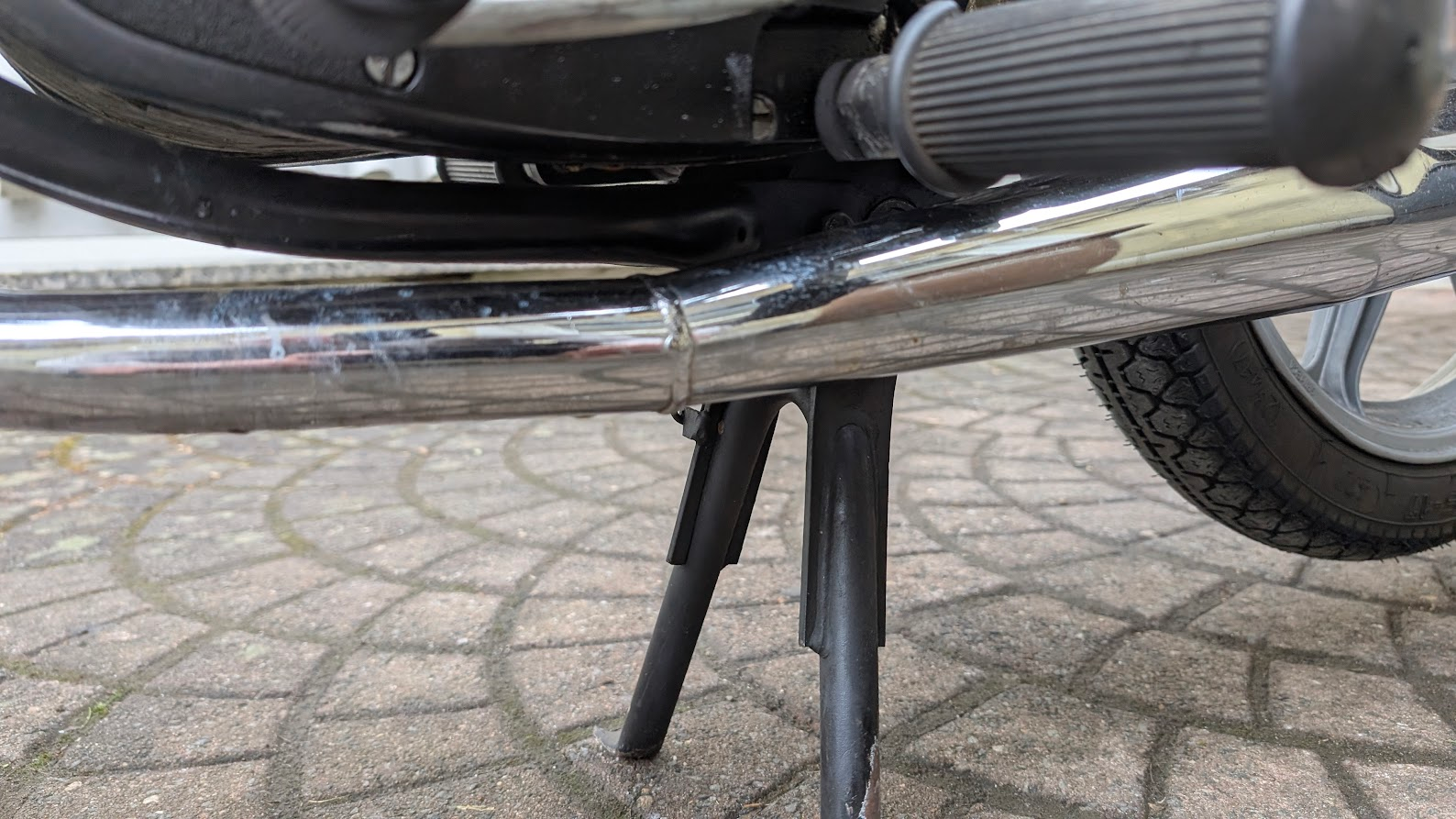

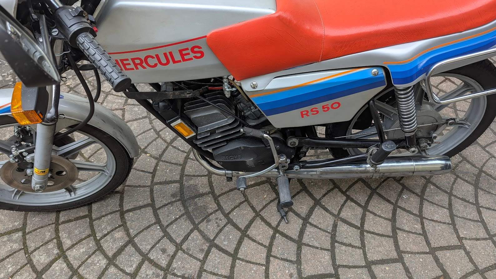

Um einen gewissen Vergleich mit einem "normalen" SW-Auspuff (plus Krümmer) zu haben, montierte ich schnell einen 022er mit SW-Krümmer. Gar nicht so einfach, der passt nicht an den 687er (bzw. auch 686er) Rahmen. Musste kurz improvisieren:
Bei der Gelegenheit gleich den Kickstarter so montiert, dass er nicht am Seitendeckel anliegt.
Zum Glück habe ich alle möglichen und unmöglichen Auspuffschellen rumliegen. Als Abstandsstück fungiert eine alte Bronzebuchse vom Kupplungsrad.
Dann noch Kühlmittel aufgefüllt, da fehlten ein paar Schluck, mal sehen, ob das Kühlsystem dicht ist. Dann Probefahrt..... Von der Fahrbarkeit ist der (Standart SW-) Auspuff absolut okay, dreht schön hoch, wenn man mag auch in den roten Bereich. Der Durchzug ist auch gut.

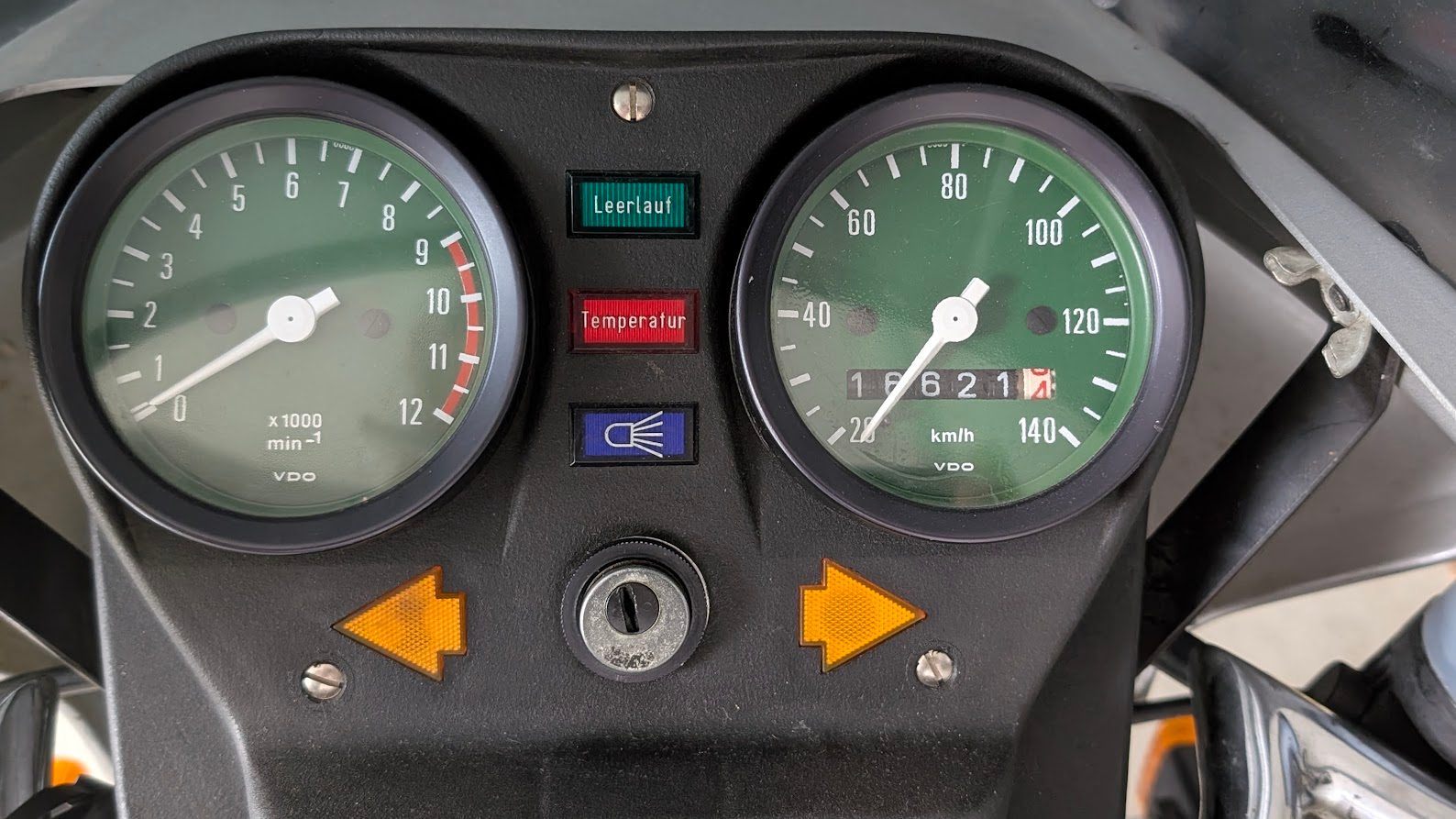

Der DZM war knapp im roten Bereich, so ca. 9.200 Umdrehungen, der Tacho zeigte leicht über 100 km/h an. Tachoübersetzung muss ich anpassen.

Dieses Natronzeugs... mache ich nicht mehr, Wirkung nicht so wie erhofft. Punkt.
Dann lieber altherkömmlich. Aufpassen, dass der Chrom nicht zu heißt wird, sonst gibt es Anlassfarben.
Jetzt ist er wieder sauber.

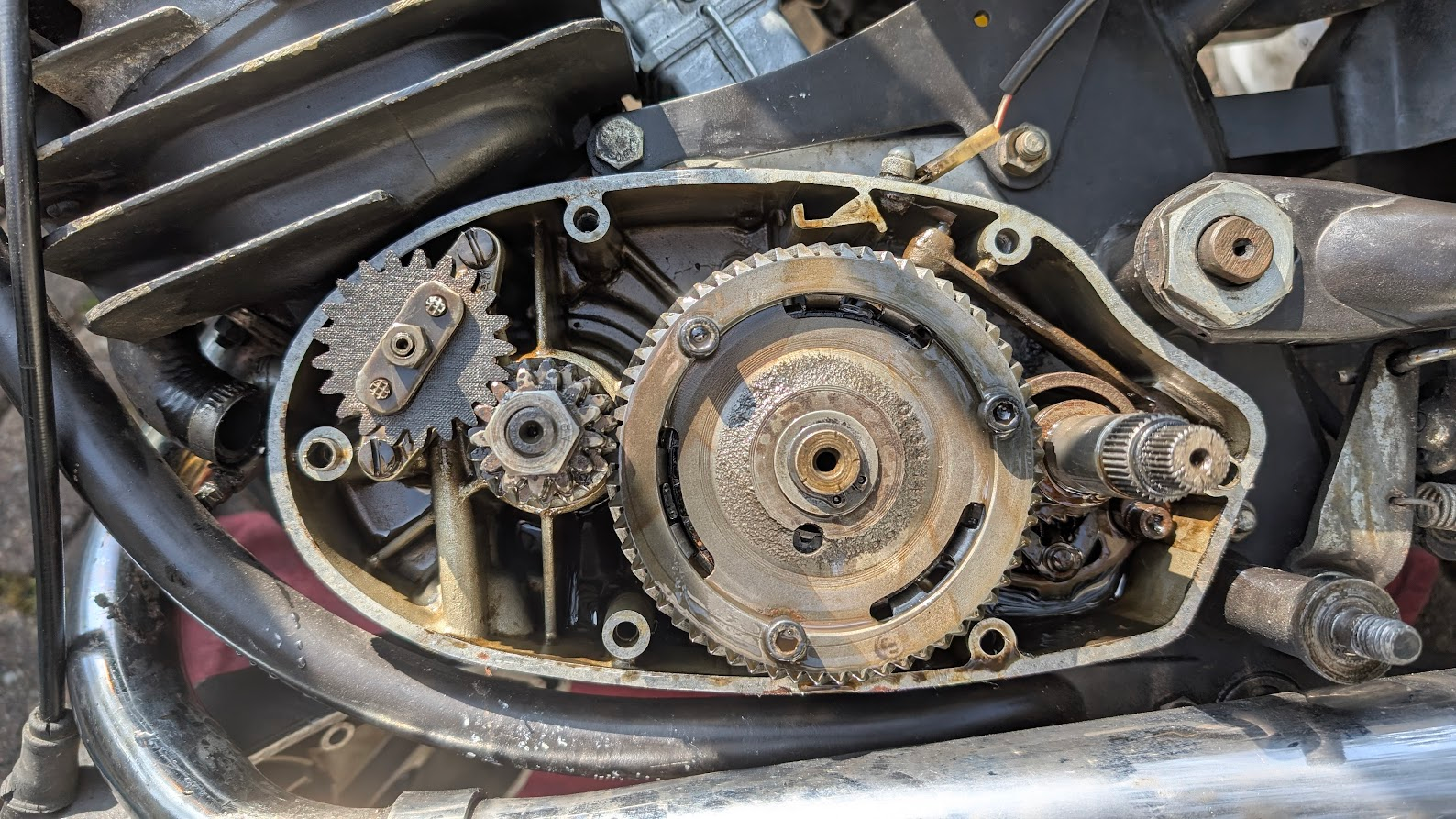

Danach kupplungsseitig alles gecheckt.

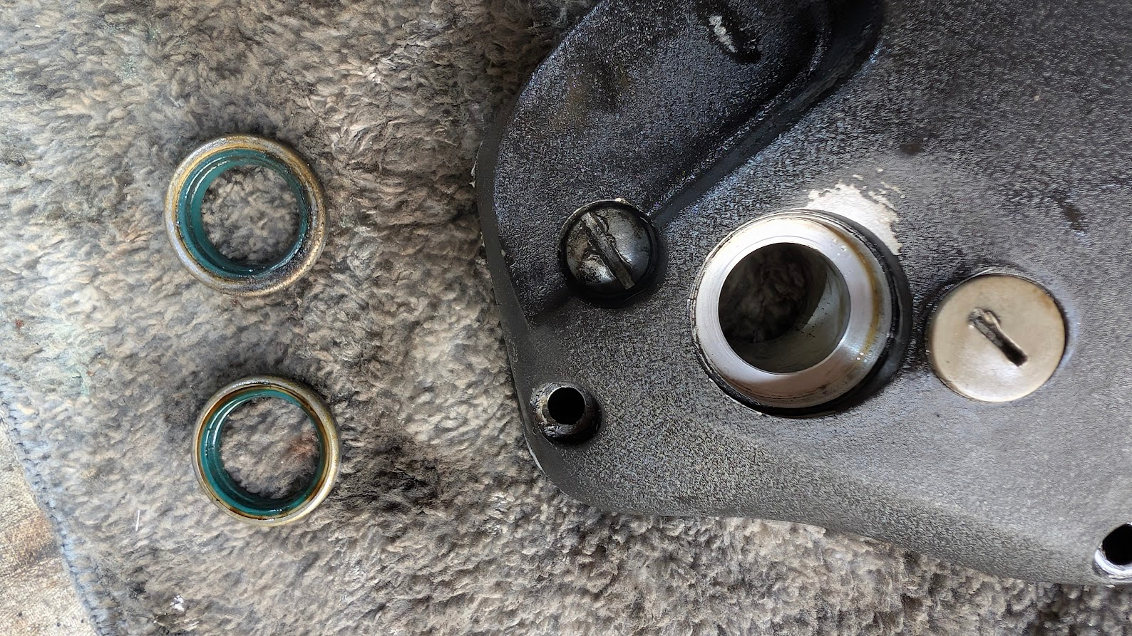

Hier hat jemand 2 Simmerringe verbaut:
Wird ersetzt durch einen 20x28x5 WAS.

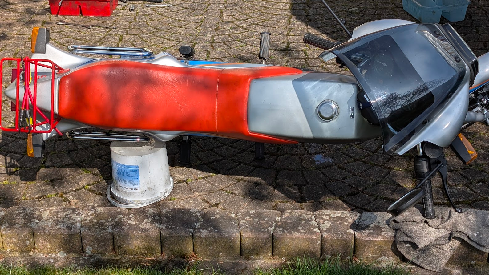

Um im Kupplungsraum ohne das Öl abzulassen arbeiten zu können, empfiehlt sich die bekannte "stabile Seitenlage". Lenker eingeschlagen unter dem Gasgriff Polstermaterial und am Gepäckträger z. B. einen leeren umgedrehten Eimer. So wird nichts beschädigt. Vorher Sprit ablassen, Tank darf max. zu 35 Prozent befüllt sein. Natürlich auch den Vergaser leerlaufen lassen und das Kühlwasser entfernen.

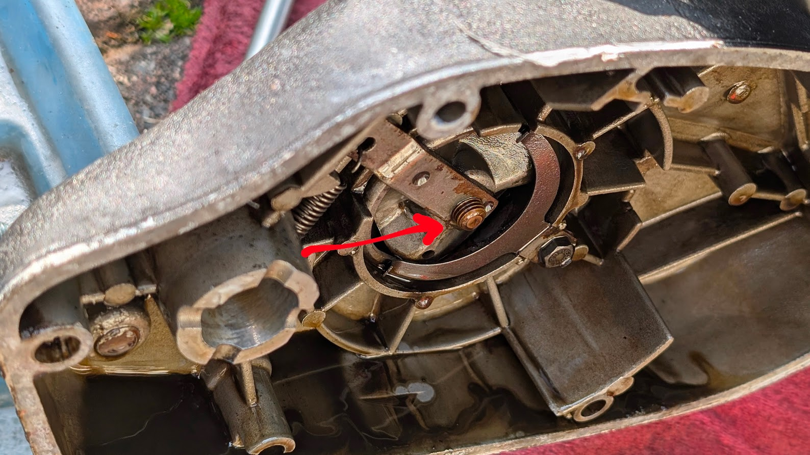

Zuerst die Kupplung. Wie stellt man fest, wie stark die Reiblamellen sind, ohne diese auszubauen und zu messen? Ganz einfach...
Wenn die Einstellschraube bei korrekt eingestelltem Kupplungsspiel so weit wie oben im Bild herausschaut, dann passt das. Denn: je stärker die Lamellen, desto weiter "wandern" die drei Ausleger für die Druckplatte im Kupplungskorb nach hinten, d. h. dass die Druckplatte auch "tiefer" liegt, somit muss die Einstellschraube weiter eingedreht werden. Persönliche Erfahrungswerte......

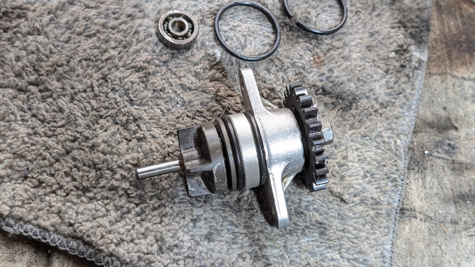

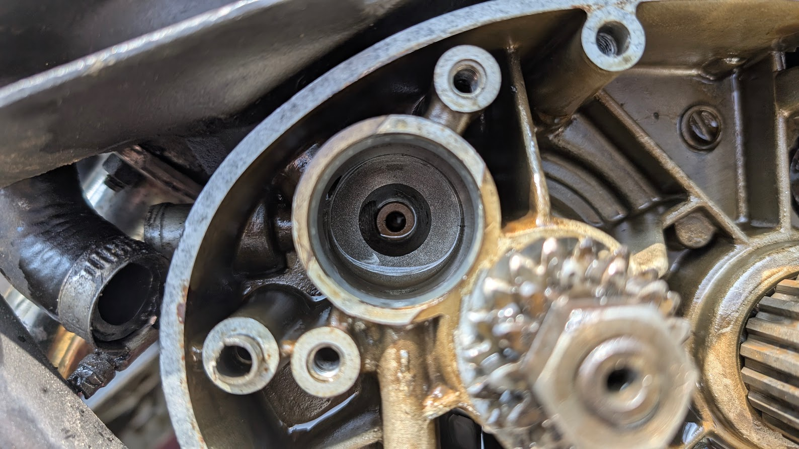

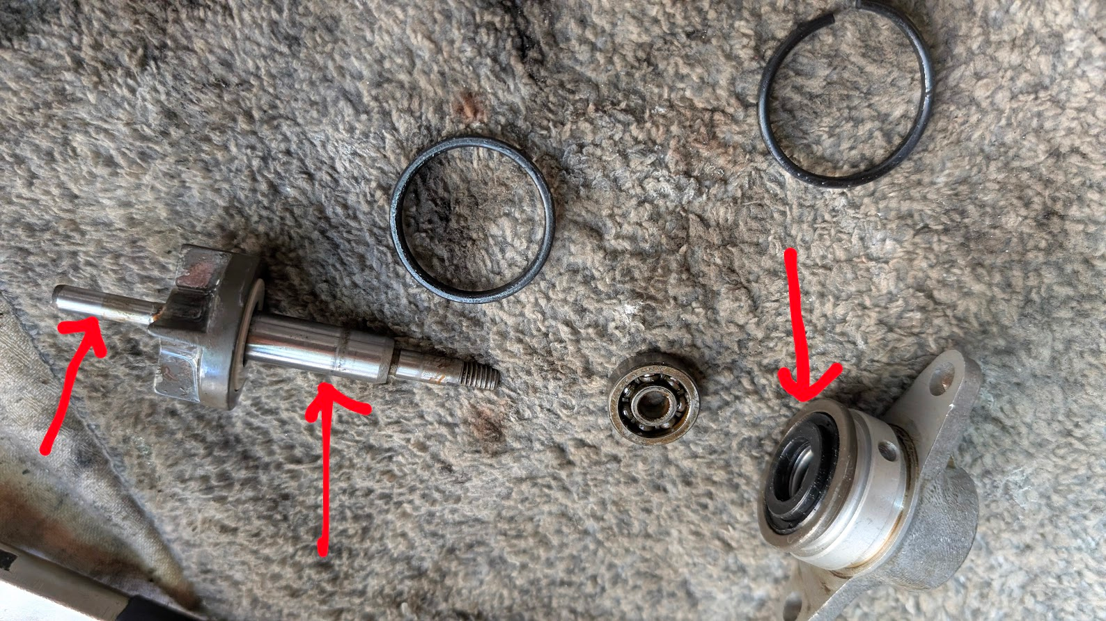

Dann die Wasserpumpe. Die Buchse ist in Ordnung.
Die Gleidringdichtung hat noch ordentlichen Federdruck, auch die Welle im Bereich des Simmerrings und hinter dem Flügelrad ist in Ordnung:
D. h. nur einen neuen Simmerring, ein neues Rillenkugellager und zwei neue O-Ringe. Die Welle habe ich im Bereich des Simmerrings etwas abgezogen.

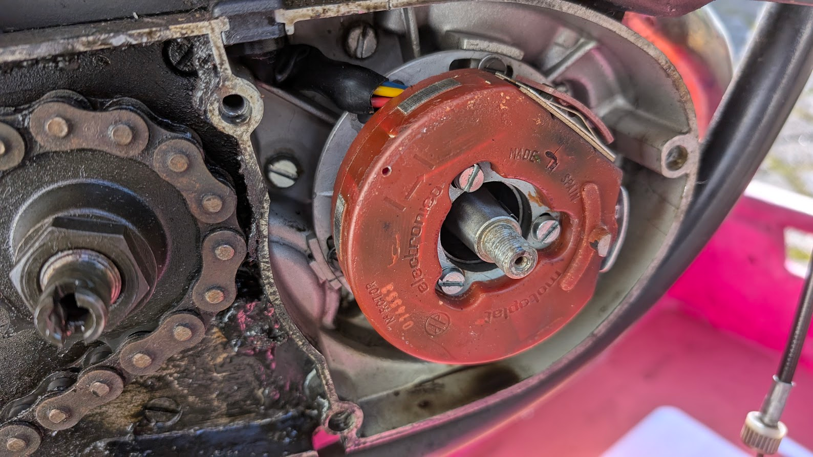

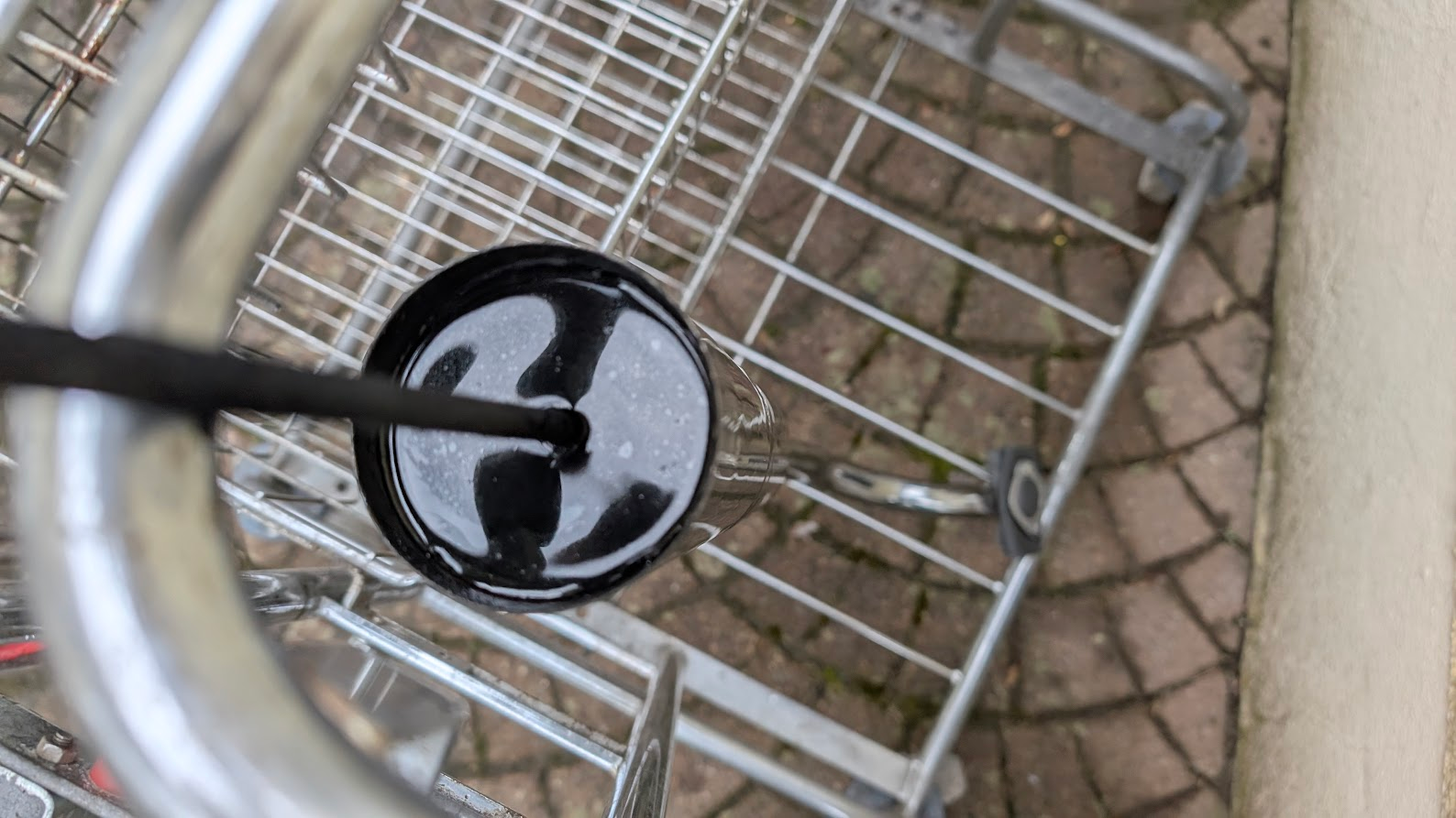

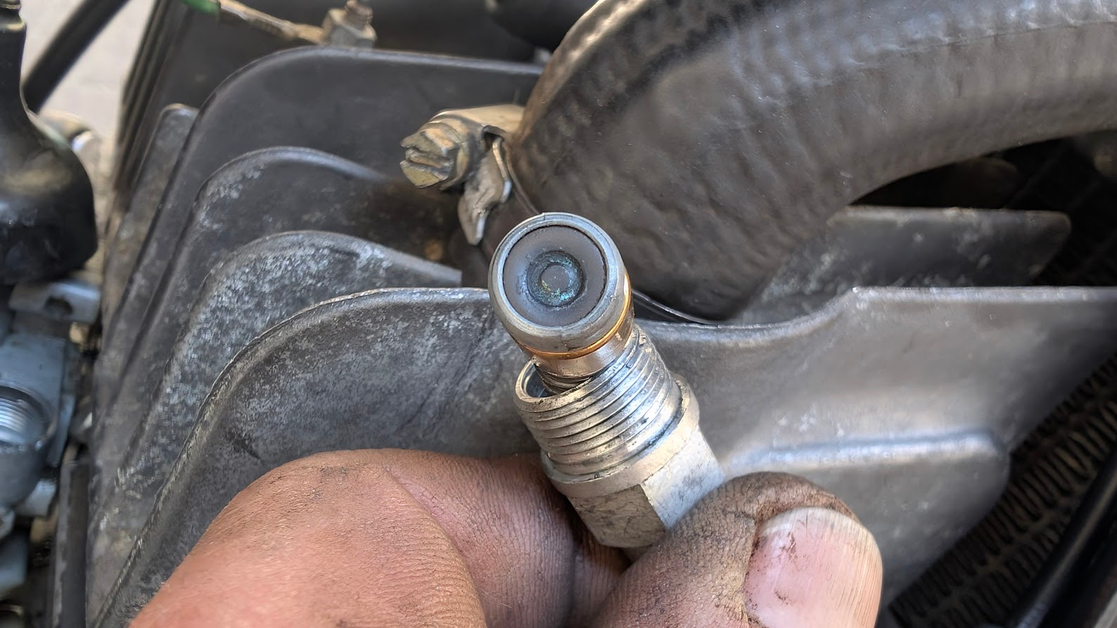

Dann alles wieder montiert und zur Zündung:

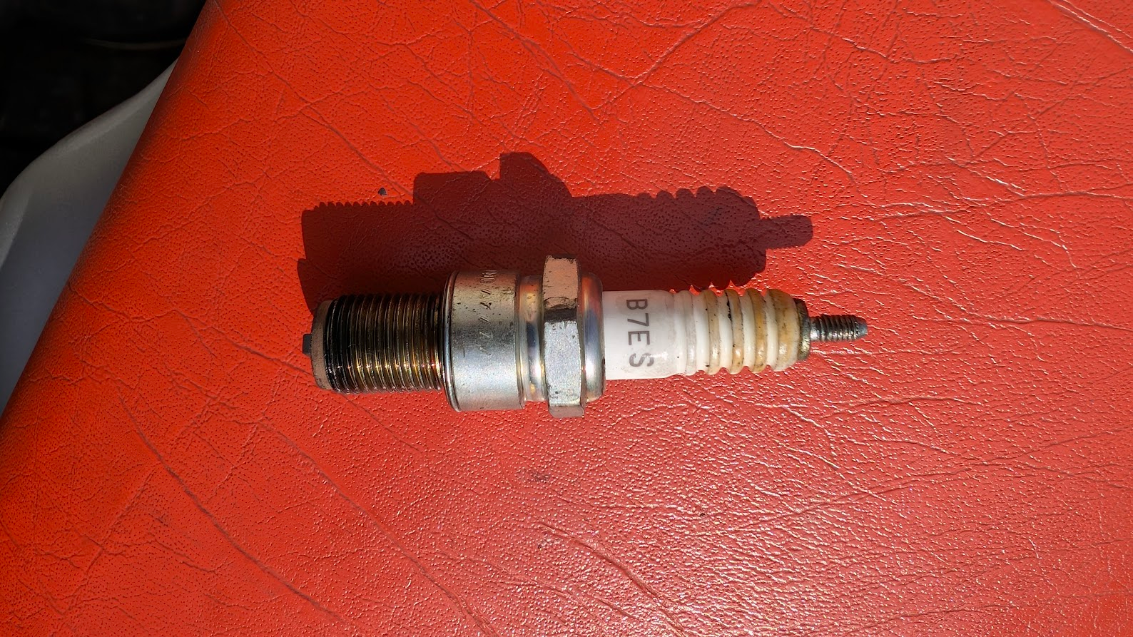

Falsche Zündkerze....
Da kommt eine 27er Denso rein.

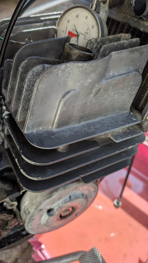

ZZP:
1,4 mm vor OT, korrigiert auf knapp 1 mm vor OT.

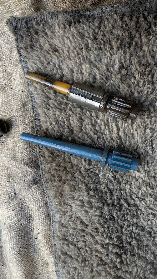

Tachoantrieb, der Tacho eilt ja fast 20 km vor.
Original ist der Antrieb mit 8/11 übersetzt. So ist er auch verbaut gewesen. Etwas sollte bzw. kann ein Tacho schon voreilen, jedoch nicht so viel. Deshalb das Schneckenrad von 11 auf 12 Zähne getauscht. Blau hat 12, beige hat 11 Zähne:
Keine Ahnung, was Sachs bzw. Hercules sich dabei gedacht haben. Wahrscheinlich in der Schule beim einfachen Dreisatz nicht aufgepasst.

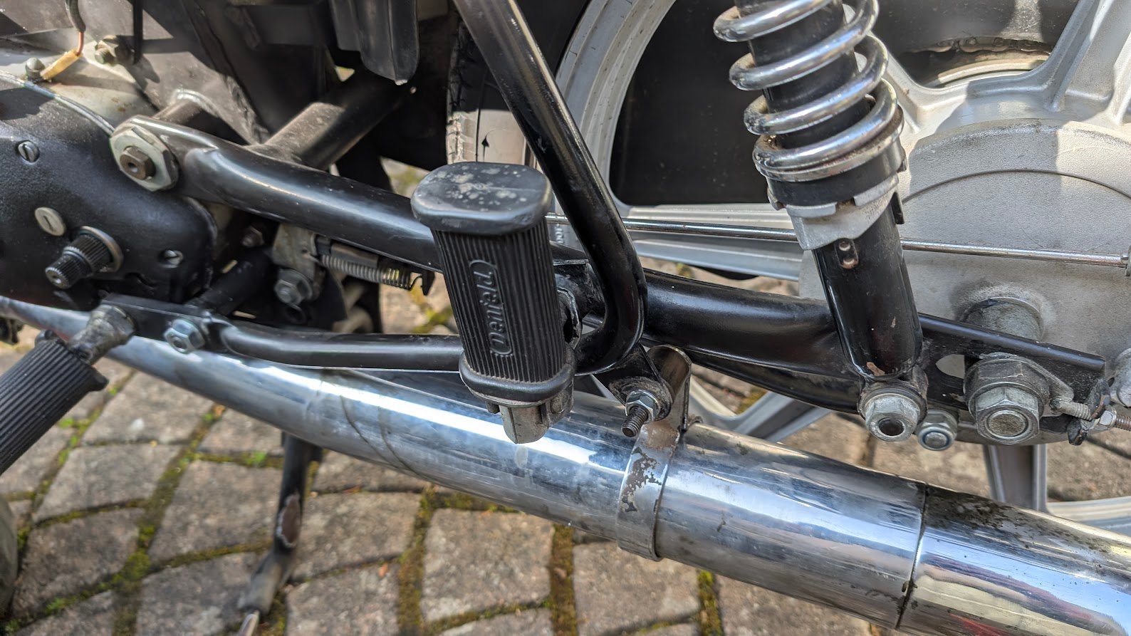

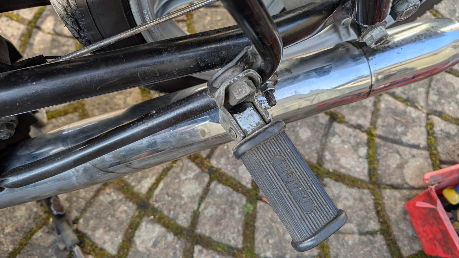

Dann ist mir noch ein verbogener Soziusfußraster aufgefallen....
Ist jetzt auch gerichtet:

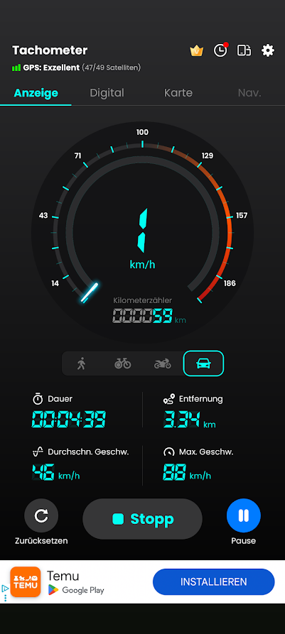

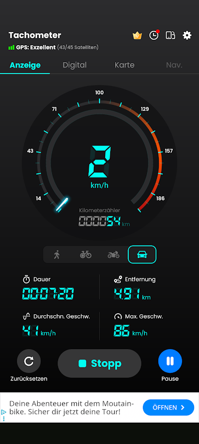

Dann alles wieder zusammgebaut, orig. Auspuff dran und Probefahrt. Der 687er Auspuff hat mehr Durchzug als die 022er Anlage, der SW wird in mittleren Drehzahlen dadurch "fahrbarer". Bei der max. Drehzahl bricht er etwas ein. Trotzdem ein sehr guter Kompromiss. Echte 88 km/h sind ein guter Wert.
In der Ebene, Windstille, leicht geduckt. Drehzahlmesser bei ca. 9.500, Tacho zeigt 95 km/h an. Das passt erstmal.
In den nächsten Tage noch Vergaser, Luftfilter und Züge, da sind einige falsch verlegt.

ausbrennen lassen, wie auf deinem foto.
wenns einmal brennt und kokelt, ein nasses betttuch drum.
dann bleibt der chrom wie er vorher war.
wichtig ist dabei die windrichtung.
ich achte darauf, das der rauch zum nachbarn zieht
und nicht in die eigene garage........

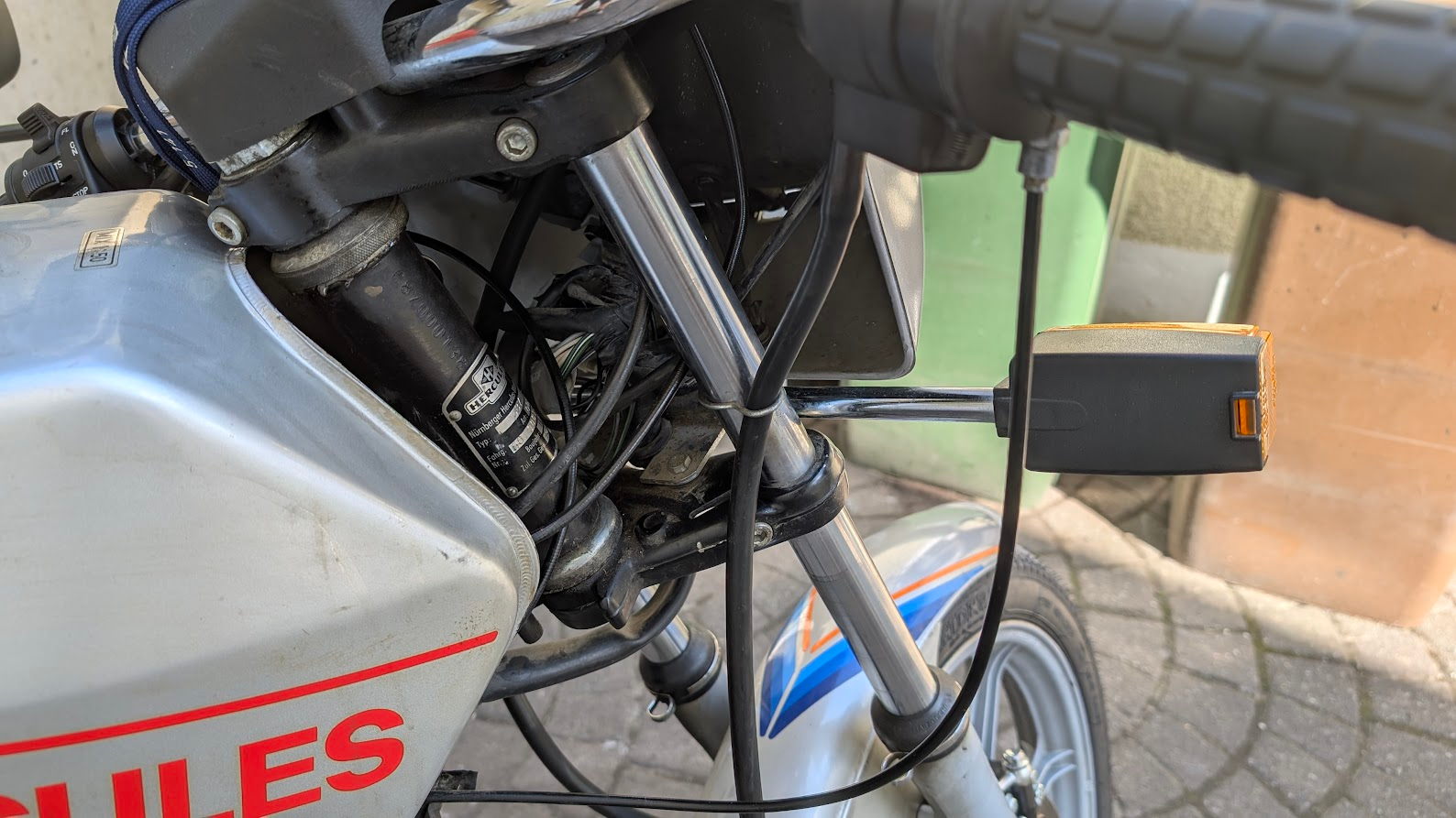

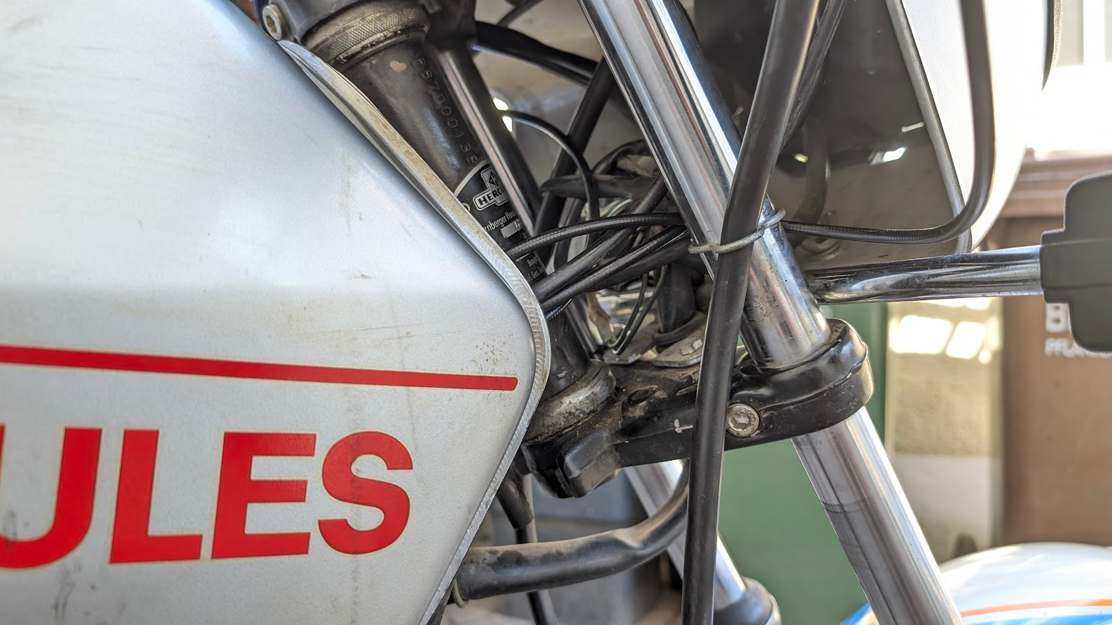

Heute noch ein paar Sachen erledigt. Zuerst die Züge richtig verlegt. Ohne Kabelbinder einfach über die vorderen Tankhalterungen.
Vorher:
Nachher:
Kalstartgummi getauscht:

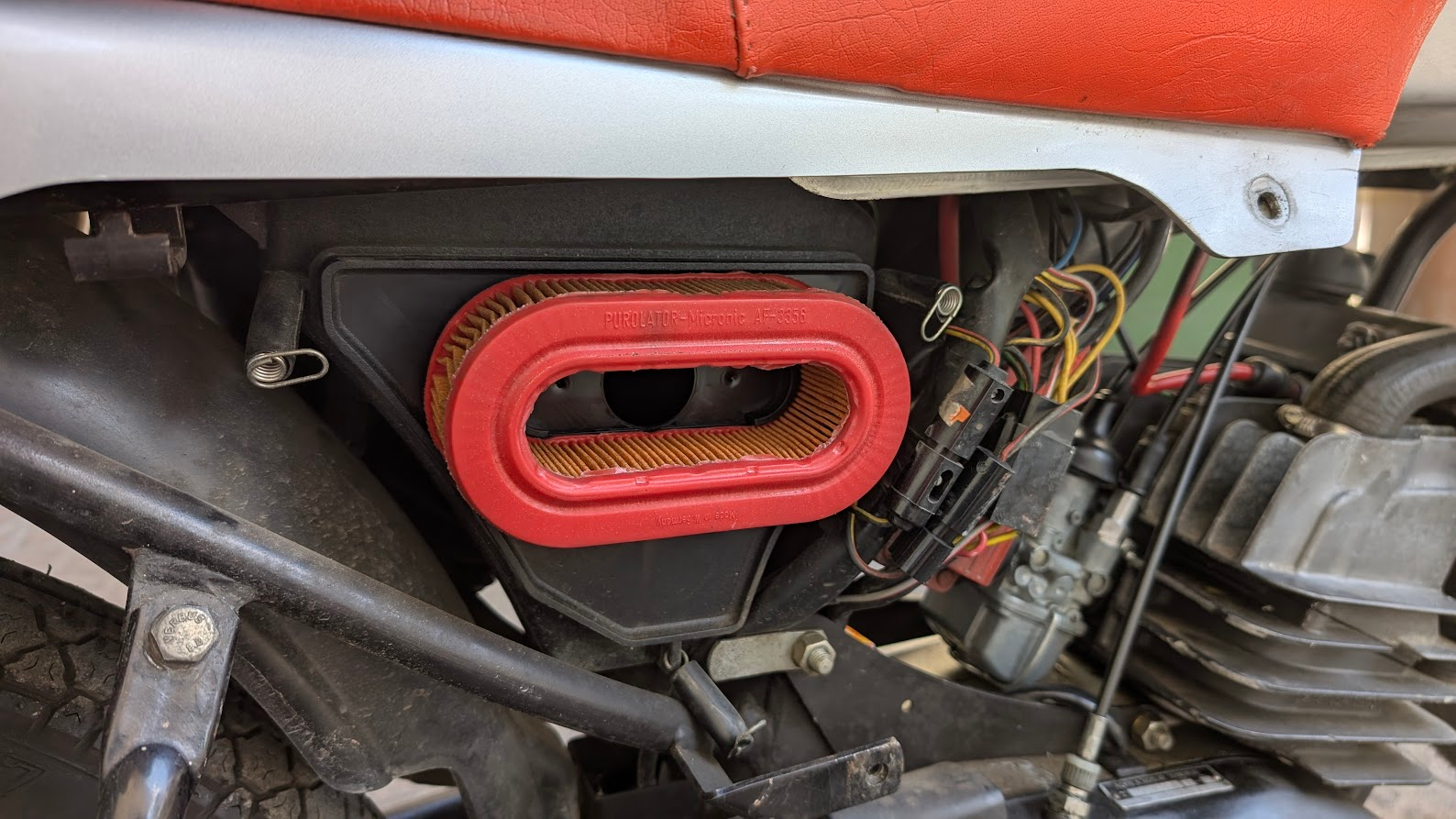

Und Luftfilter von innen nach außen ausgeblasen.
Finale Probefahrt:
Passt jetzt alles. Lässt sich schön fahren. Für die Laufleistung mit dem ersten Zylindersatz sehr ordentlicher Motorlauf. Kein Grund den Motor komplett neu zu machen.

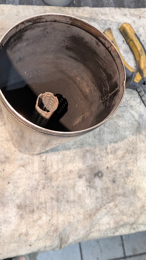

Interessant, der Auspuffeinsatz sieht bis auf den gelochten Hut ( Konus ) genau wie der Auspuffeinsatz von der KX 5 aus.
Und in dem Endstück sieht man bei der Ultra ein Siebrohr, während das von der KX 5 keine Löcher hat, also durchgängig ist.
Jetzt gehe ich davon aus, daß der zusätzliche Aufwand bei der Ultra der Schalldämpfung für die hohen Frequenzen durch die hohen Drehzahlen geschuldet ist.
