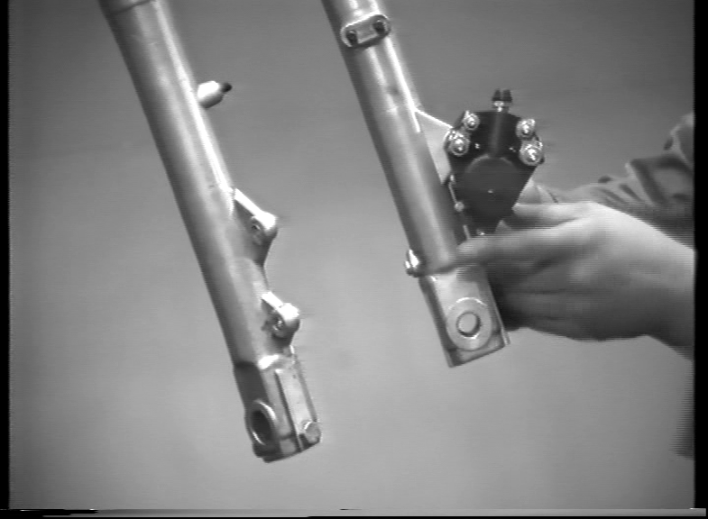

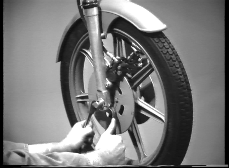

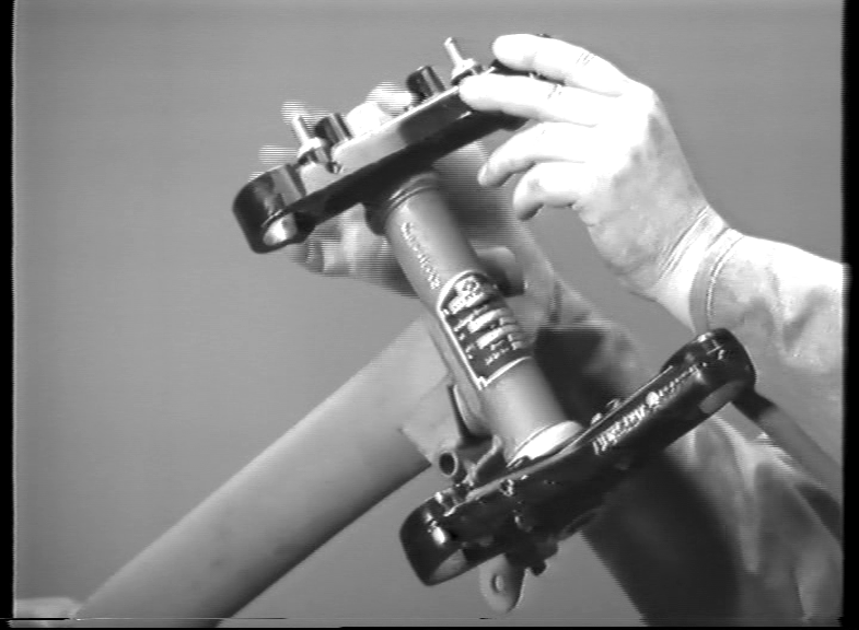

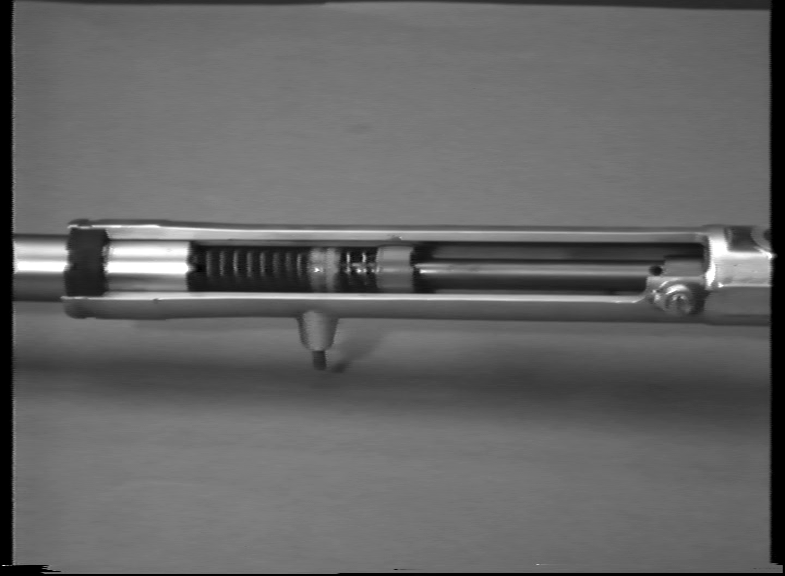

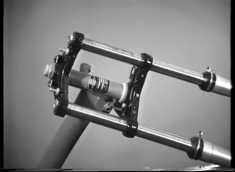

https://www.youtube.com/watch?v=hYS3ofMZNwg<br /><br />-- 05.05.2021 14:16 --<br /><br />Audio Visueller Schulungsfilm Fahrgestell Mockick Kleinkratftrad, kann man sich besorgen ,dort wird die Montage der Gabel und der Anbau am Zweirad genauesten erklärt. Drehmomente inklusive.
aus dem verlinkten Film stammt aber nur ein Teil der Bilder, oder?
Das sieht auch so aus, als ob da erste die Klemmung an den Gabelbrücken festgezogen wird und dann die Steckachse.
Ich kenn das genau andersrum, um Verzug zu vermeiden.

Gabelöl 120ccm.
Untere Lenkjoch spielfrei einbauen,muss sich aber leicht drehen lassen.
Obere Lenkjoch anbauen,Unterlegscheibe/Abschlussmutter erstmal handfest aufschrauben.
Gabelholm Fahrtrichtung links /rechts einschieben,so das die Abschlussschraube am oberen Lenkjoch genau über steht. Fahrtrichtung rechts den Gabelholm mit der Klemmschraube für die Steckachse einbauen. 5x M8 mit 28 Nm fest ziehen. Abschlussschrauben Gabelholm links und rechts 50 Nm. Abschlussmutter 10 Nm.

Bremssättel anbauen, Entlüftungsventile zeigen nach oben und zur Radseite. 28 Nm.
Achsmutter der Steckachse laut Sachs 147 Nm . Steckachsklemmung Fahtrichtung rechts 28 Nm.

Bilder waren mal Beispielbilder die nicht jeden Arbeitsschritt zeigen.<br /><br />-- 05.05.2021 15:27 --<br /><br />Nachbau ,original Bremssättel? Zusammenbau Ersatzteile-Liste benutzen. Versteckte nicht erkannte Defekte. Falsche Montage:
