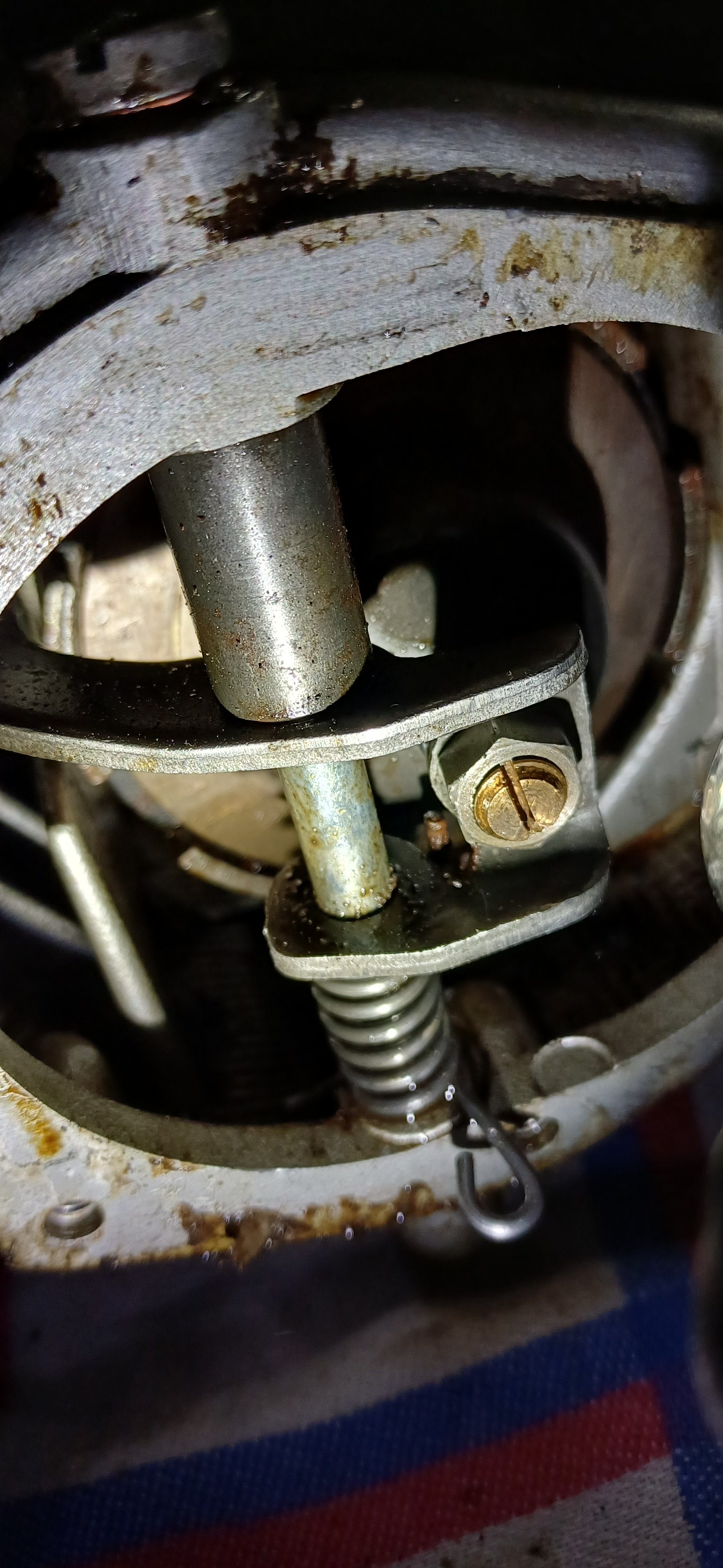

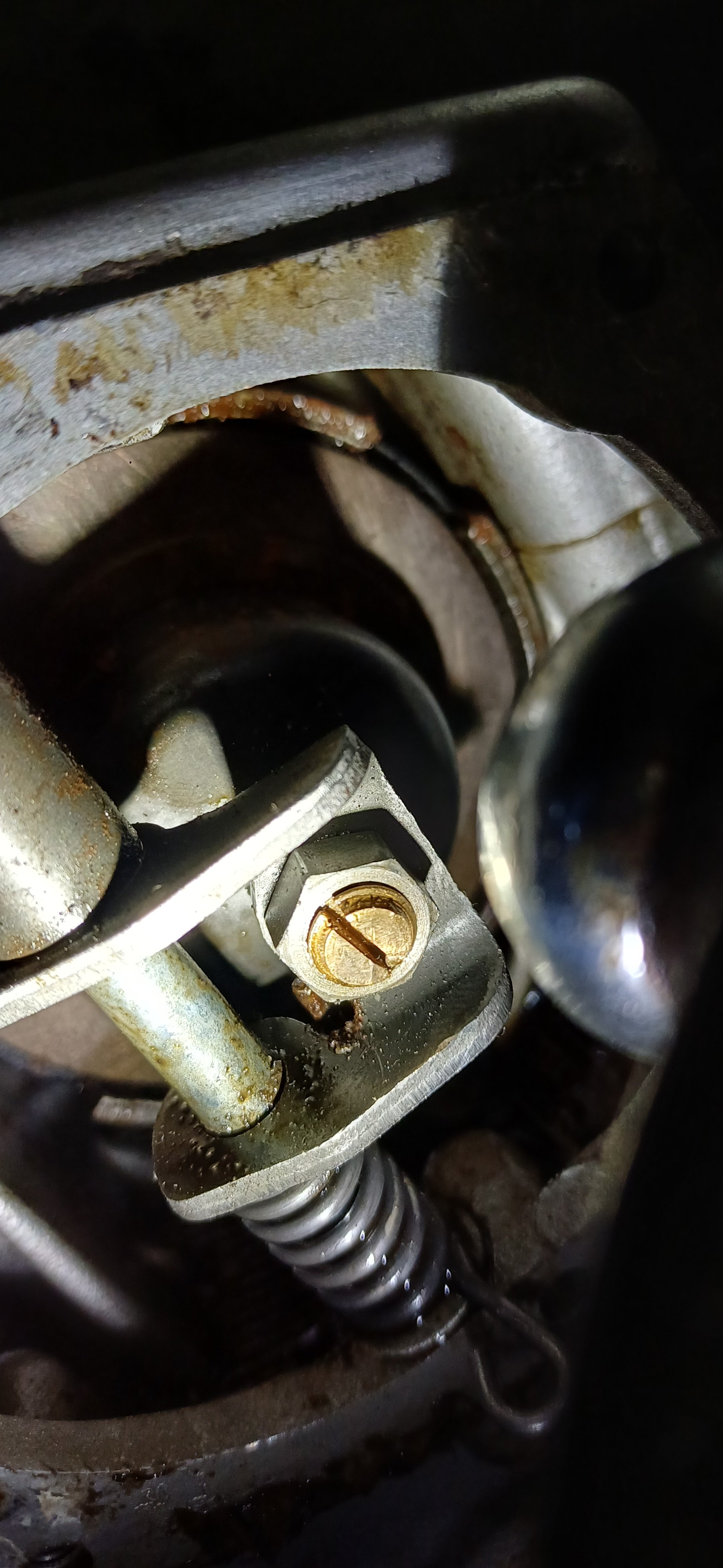

Hallo noch mal. Ich habe jetzt den Kupplungsdeckel abgemacht und habe mal in die Kupplung geschaut. Die Kupplung sieht an sich sehr rostig aus, aber da war auch eigentlich so gut wie kein Getriebeöl mehr drin.
Die Feder die da raussteht ist ausgehängt,einfach unten ins Gehäuse drücken.
Auseinander bauen und säubern steht eh an weil der Rost sich überall verteilen kann.
