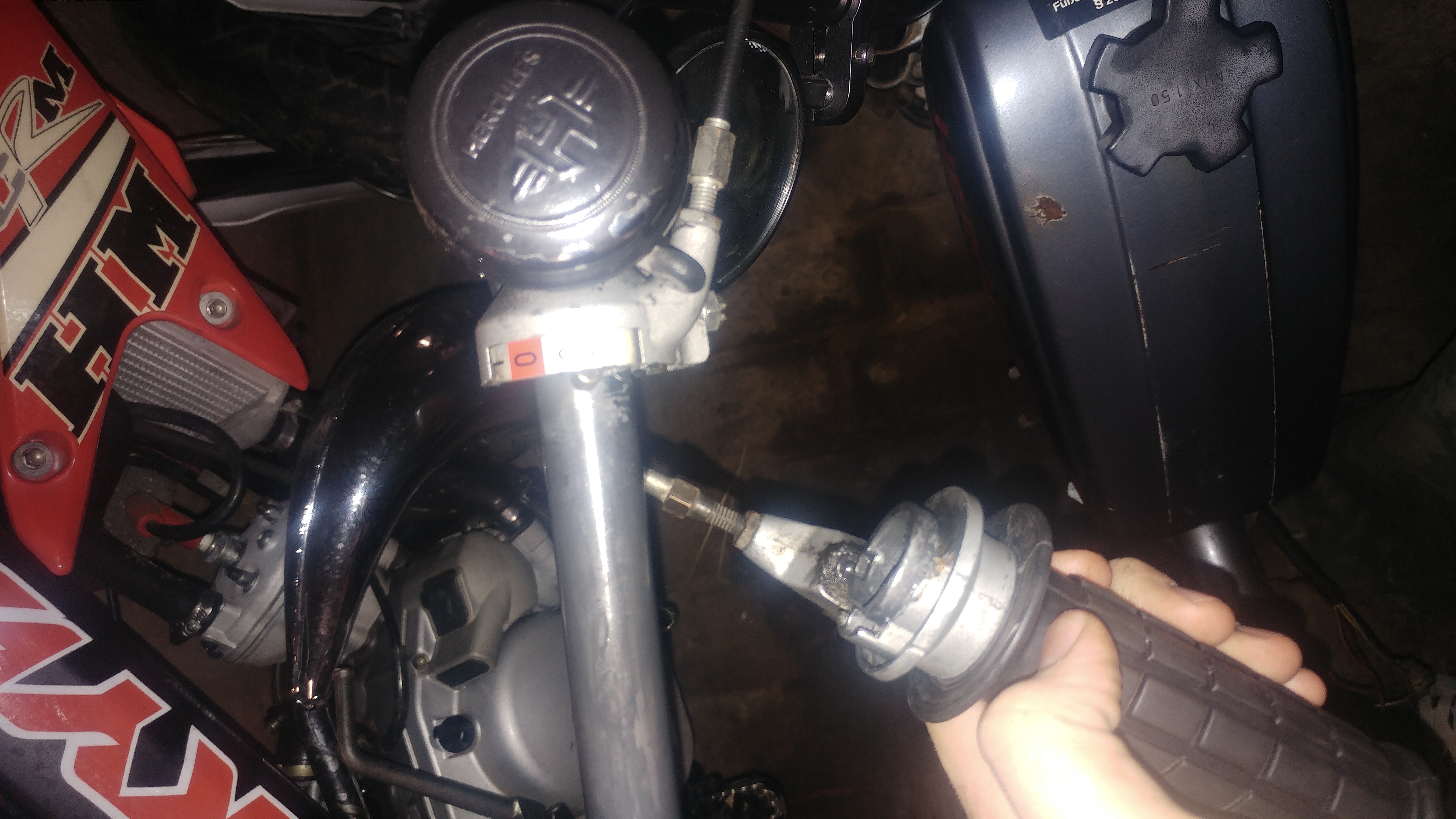

Hallo, ich habe ein Problem mit meiner Hercules prima 5. Ich habe mit meinem mofa eine Runde gedreht, dabei is mir aufgefallen das ich einen Teil des Schaltgriffes abziehen kann (siehe Bild). Ich habe ihn immer wieder drauf gedrückt und es hat auch bei den ersten 3 malen geklappt. Beim 4. Mal jedoch habe ich ihn wieder drauf gedrückt und gemerkt das der Griff sich einfach drehen lässt ohne die Kupplung zu ziehen was vorher nicht möglich war. Ich bitte nun daher um Hilfe.

Haltewinkel Teile 19 - 21 vorhanden?
Wenn nicht besorgen oder schauen wo Deiner geblieben ist....... :D
Dankeschön ich habe gesehen das der hebel vom schockzug nicht dran war daher ließ sich der Griff einfach abziehen, jedoch lassen sich die gänge immernoch durchschalten ohne sie kupplung zu ziehen
Ich habe Dir alles geschrieben bzw. die links gegeben, was du brauchst. Kupplungshebel: ist dort der Ausleger für die Schaltrastung verbaut? Auch diesen link hab ich Dir oben gegeben.
Oh das habe ich übersehen:) Vielen Dank!
