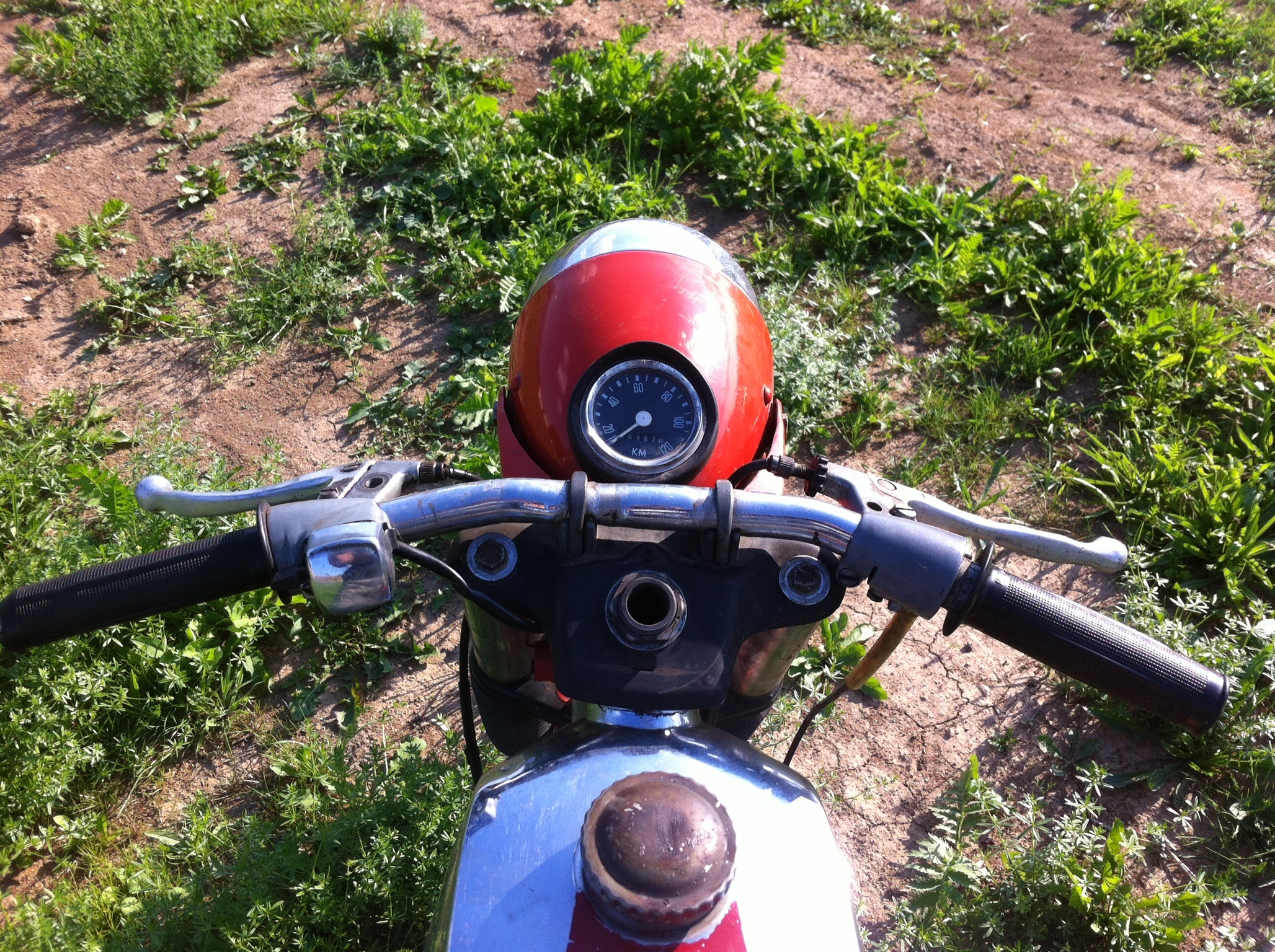

Hab auf die Schnelle sonst nur noch ein Bild von meiner "Huddel" vor dem Unfall, da sieht man den Gasgriff recht gut:
[album]1378[/album]

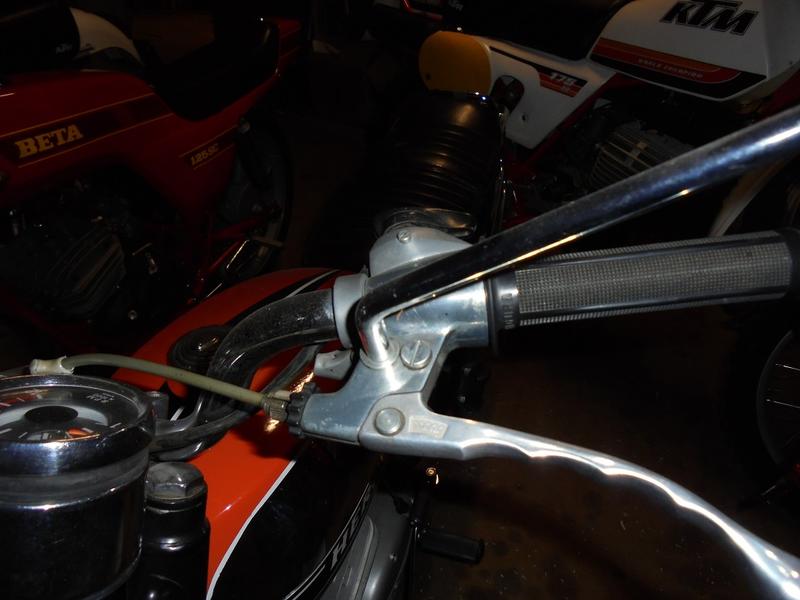

Die selben Griffe haben meine Kreidler Floretts Bj. 72&74 auch. Damit lässt sich doch auch schon mal die Suche ausdehnen.
Stimmt nicht ganz,bei den Griffen der Hercules sitzt der Hebel zwischen zwei Zungen des Griffstücks.
Bei Kreidler hat der Hebel 2 Zungen und der Schalter is auch ganz anders.
Bei den alten BMW Moellen waren nach meinem Wissen dieselben Griffe wie bei Hercules verbaut.

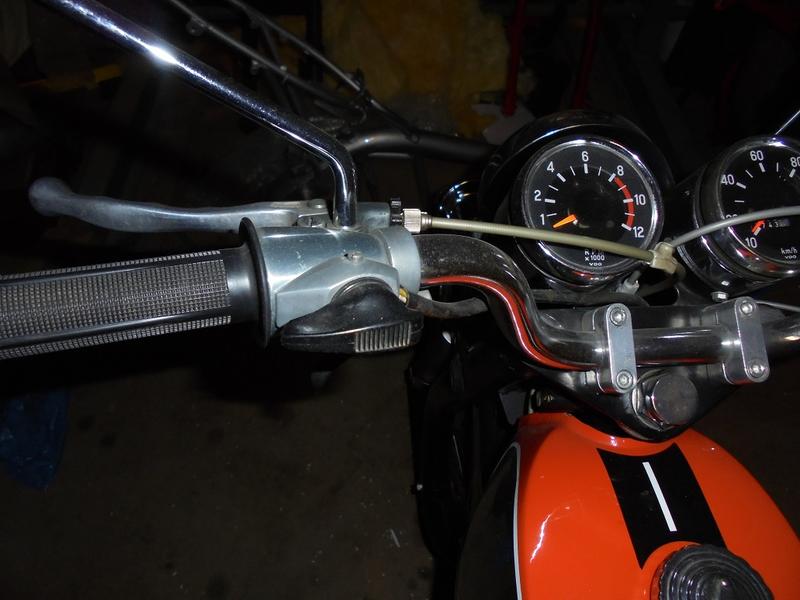

Die Hercules Griffe und Schalter sehen so aus.
Das ist ein Fern-Abblendlicht-Schnarre Schalter,der Blinkerschalter sitzt auf der Gasgriffamatur und sieht genau so aus,hat allerings 3 Stellungen.
Allerdings braucht man für die MK keine Schalter,da das Licht über das Zündschloß ein und ausgeschaltet wird.
Schnarre hat sie nicht sondern eine Klingel
