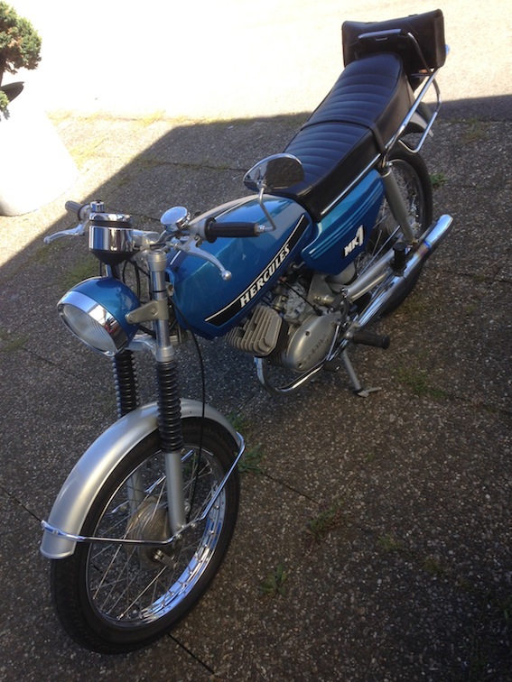

ich hab eine MK1 Baujahr 75 mit 3Gang.
Alles original bis auf das Ritzel mit 14 Zähnen und 50S Kolben.
Die Aussparungen am Kolbenhemd sind Grösser und passgenau mit den Aussparungen am Zylinder, somit gibt´s ne bessere Füllung.
Lediglich die Zylinderkanäle poliert und Motor neu gelagert.
Ein Kumpel ist mit dem Auto hinterher und meinte 53 Sachen. Mein Tacho zeigte ca.45.
Nach meinem Tacho geht sie max. 55km/h.
Ich denke das sind dann ca.60km/h.
