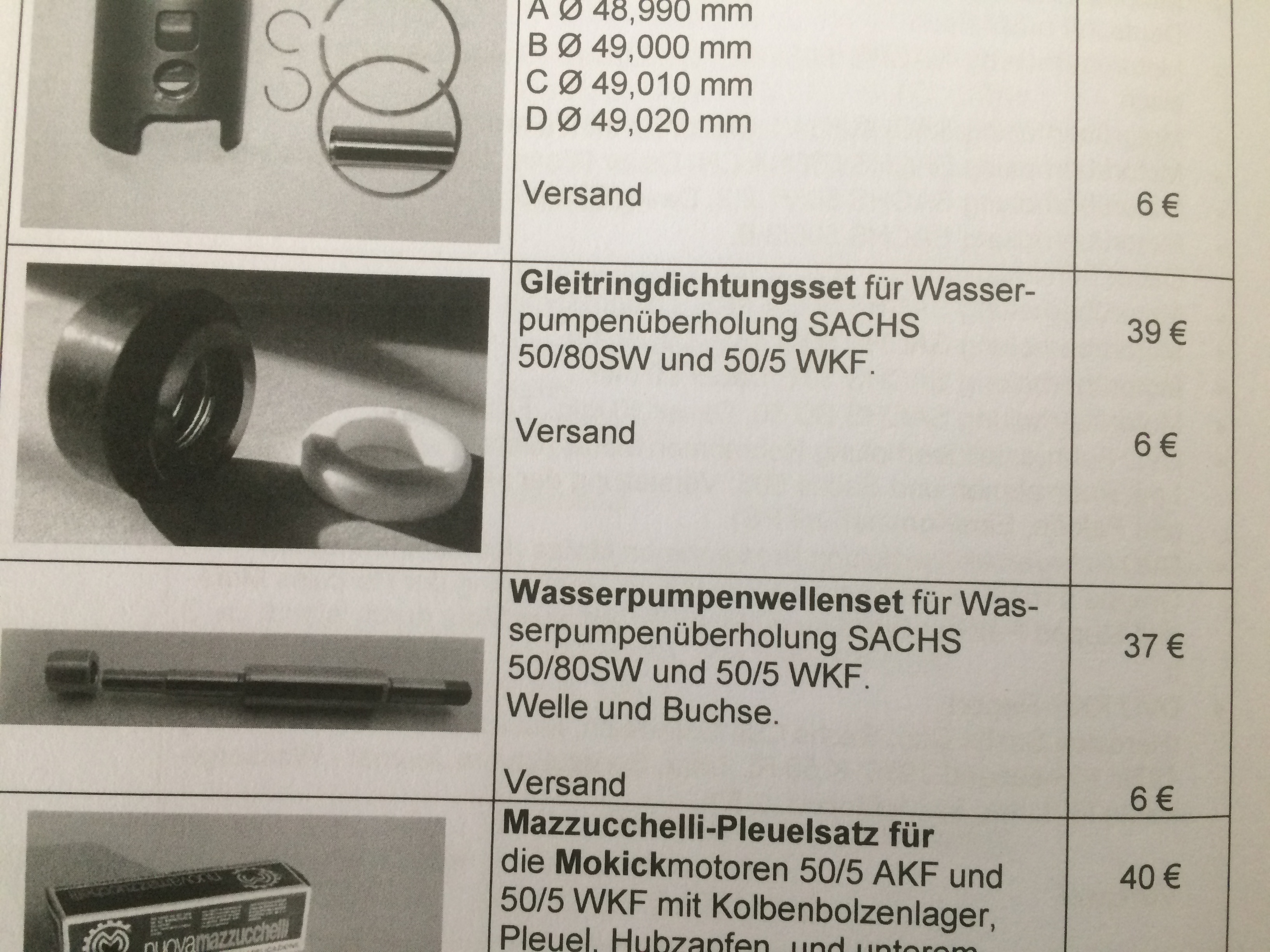

das klingt nach einem vernünftigen Plan, nur da gibt es immernoch das Problem mit der Gleitringdichtung.
Wenn ich jetzt die Wasserpumpe ausbaue, sollte ich auch eine neue Gleitringdichtung haben, und da habe ich noch keine Bezugsquelle gefunden.
Gruß,
Jona
Bei der Hercules iG gibts die Wasserpumpenwellenset und das Gleitringdichtungsset zu kaufen.<br /><br />-- 21.09.2019 15:20 --<br /><br />
Laderl 44":3sh0ve4g schrieb:
orangejuice12":3sh0ve4g schrieb:
Hallo Klaus,
Gruß,
Jona

Fragt sich nur, wo man das Blockierwerkzeug herkriegt. Bei Ebay hab ich nix mehr gefunden, oder verwende ich nur den falschen Suchbegriff?
@Laderl44: Danke für die Info! Von der Gleitringdichtung-Nachbauaktion habe ich schon gelesen und eine Mail an die IG geschickt, da ich kein Mitglied bin, leider.
Aber sehr gut zu wissen, dass die Teile verfügbar sind.
Ich glaube, ich bemühe mich mal um eine IG-Mitgliedschaft. Wollte ich sowieso mal.

Es gibt noch Dichtsätze für die Wasserpumpe bei der IG, das werde ich mir mal vorsorglich besorgen.
