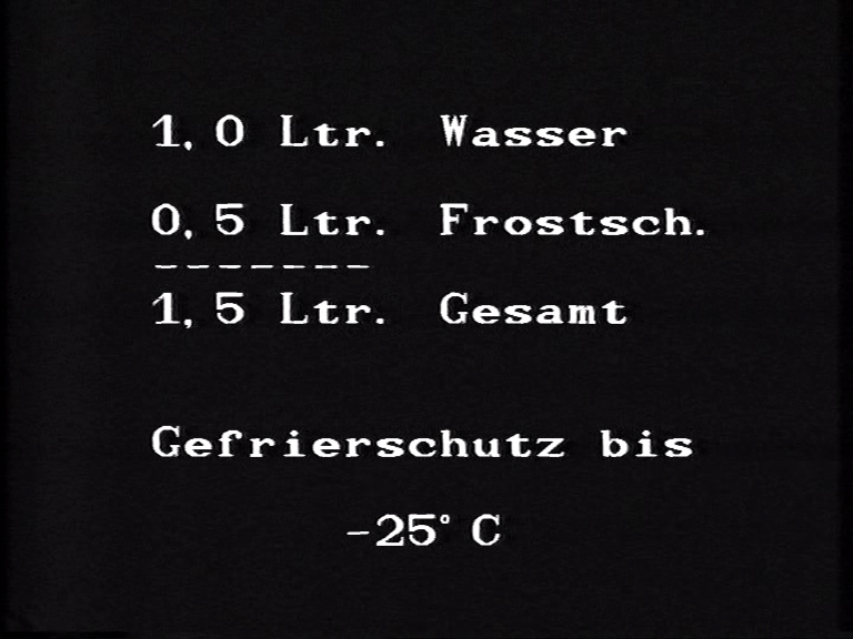

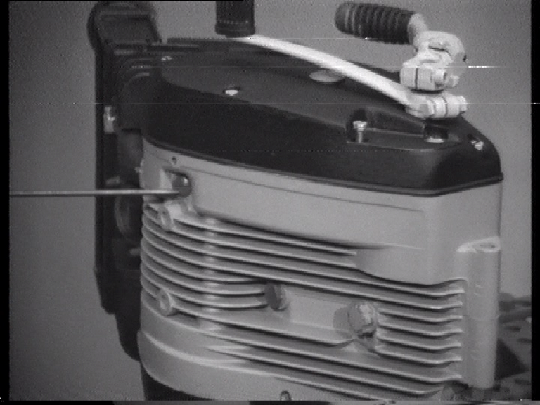

Wie sieht es eigentlich aus mit dem Kühlerwasser? Sollte ich das mal ablassen, damit da nichts korrodiert? Wobei es jetzt wahrscheinlich auch schon zu spät ist, um Korrosion vorzubeugen. Aber wechseln werde ich es ja sowieso wenn der Motor eingebaut ist. Wo wird das denn abgelassen? Unten den Schlauch auf?

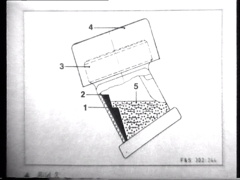

Ich würde mir die Wasserpumpe genau anschauen und auch in den Kühler mal reingucken wg. Kesselstein.

Die Ablassschraube fürs Kühlerwasser habe ich dann schon mal identifiziert.

Natürlich muss das Wasser gewechselt werden.

Hier mal noch ein Blick in den Kühler:
Sieht doch soweit ok aus?
