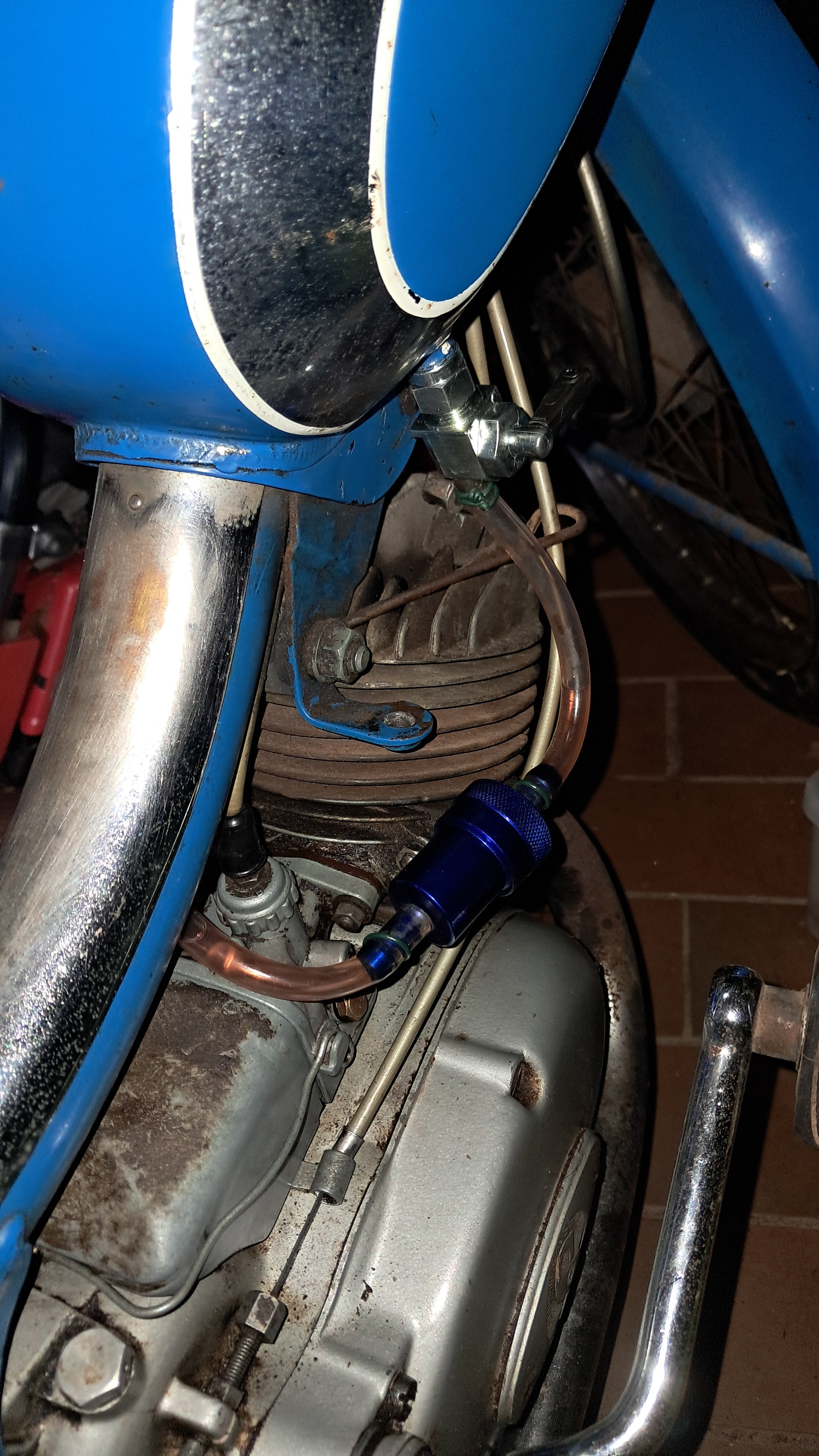

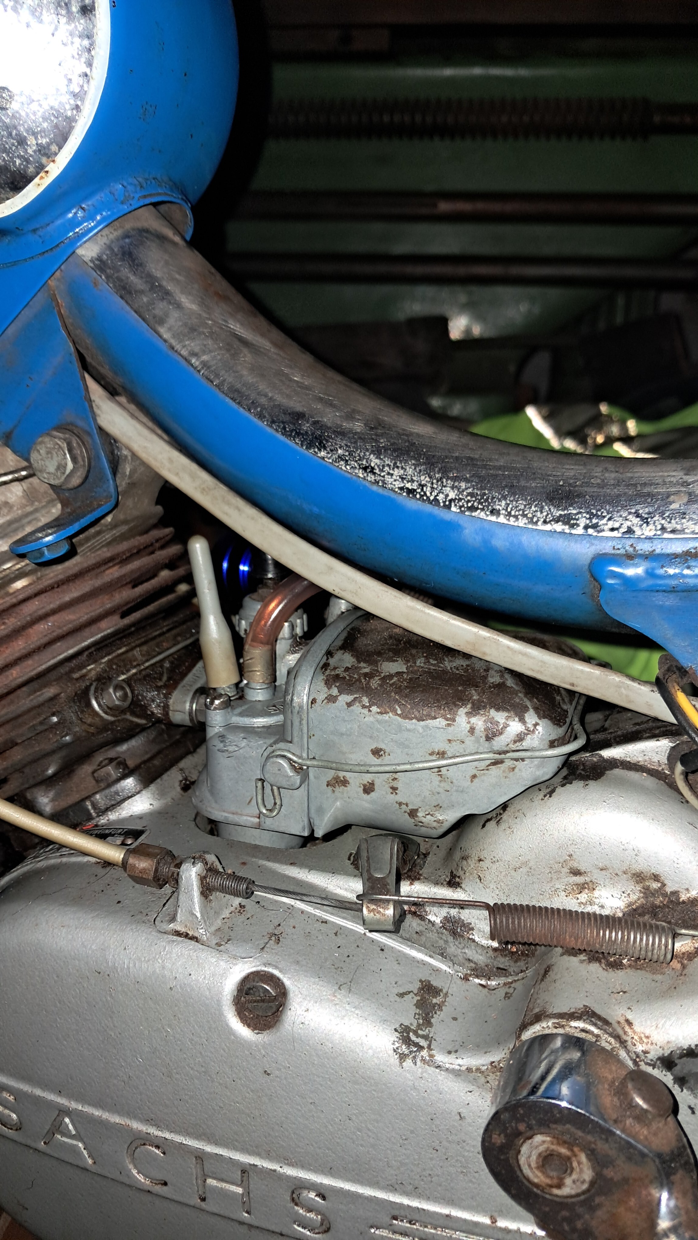

Meine Hercules MP 4 bekommt nur Sprit, wenn ich die Schwimmerkammer voll laufen lasse, dann läuft sie ein paar Minuten bis, die Schwimmerkammer wieder leer ist.

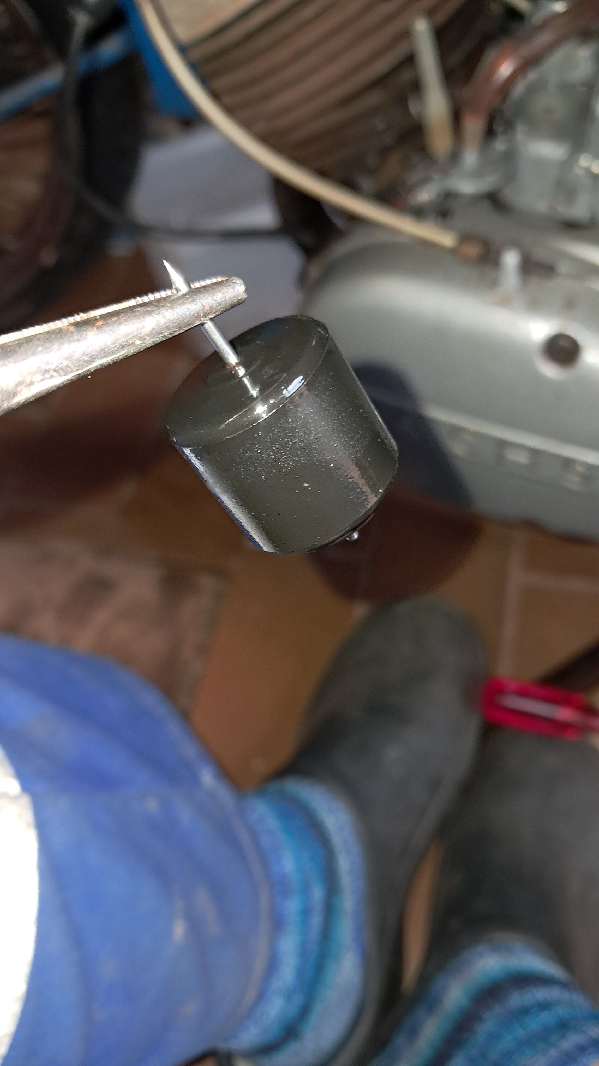

Darauf habe ich einen neuen Schwimmer eingebaut und einen neuen Sprithahn, da der alte verstopft war.
Dies hat aber nichts geholfen.
Wenn ich den Stift betätige, um den Schwimmer nach unten zu drücken, kommt nach 5 Minuten drücken soviel Sprit, dass das Mofa etwa 30 sek. läuft.
Gibt es irgendwo ein Ventil oder Loch, wo sich die Luft aus der Schwimmerkammer entweichen kann, das eventuell zu ist?
Viele Grüße
Matthias

eventuell ist deine Tankbelüftung verstopft.
Zieh einmal den Schlauch vom Vergaser ab und teste dann den Durchfluss einmal mit und einmal ohne Tankdeckel.
Eine verstopfte Belüftungsbohrung der Schwimmerkammer würde zu einem Überlaufen des Vergasers führen, da der Schwimmer nicht schließen kann, da sich über ihm ein Luftpolster bildet.
