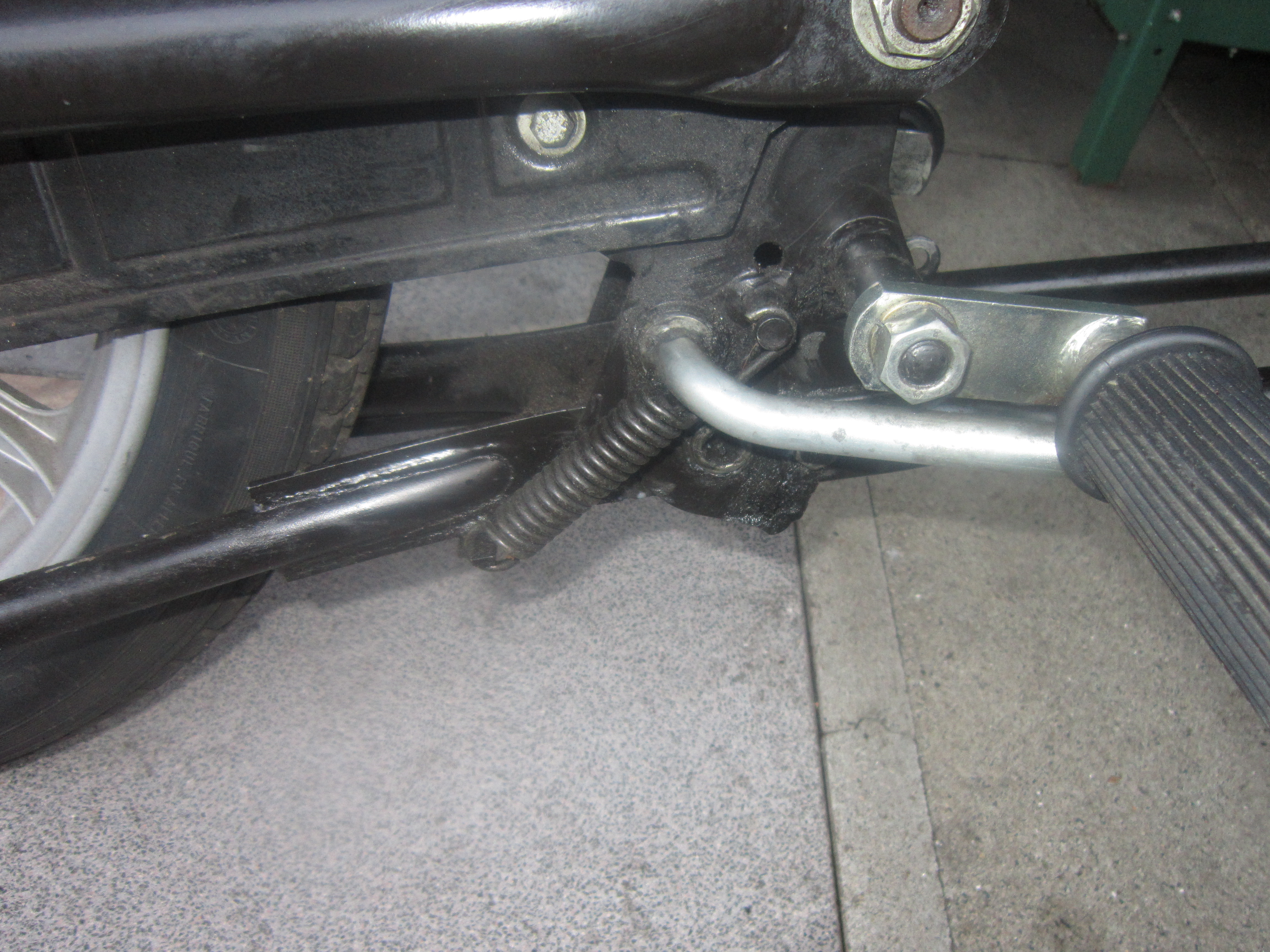

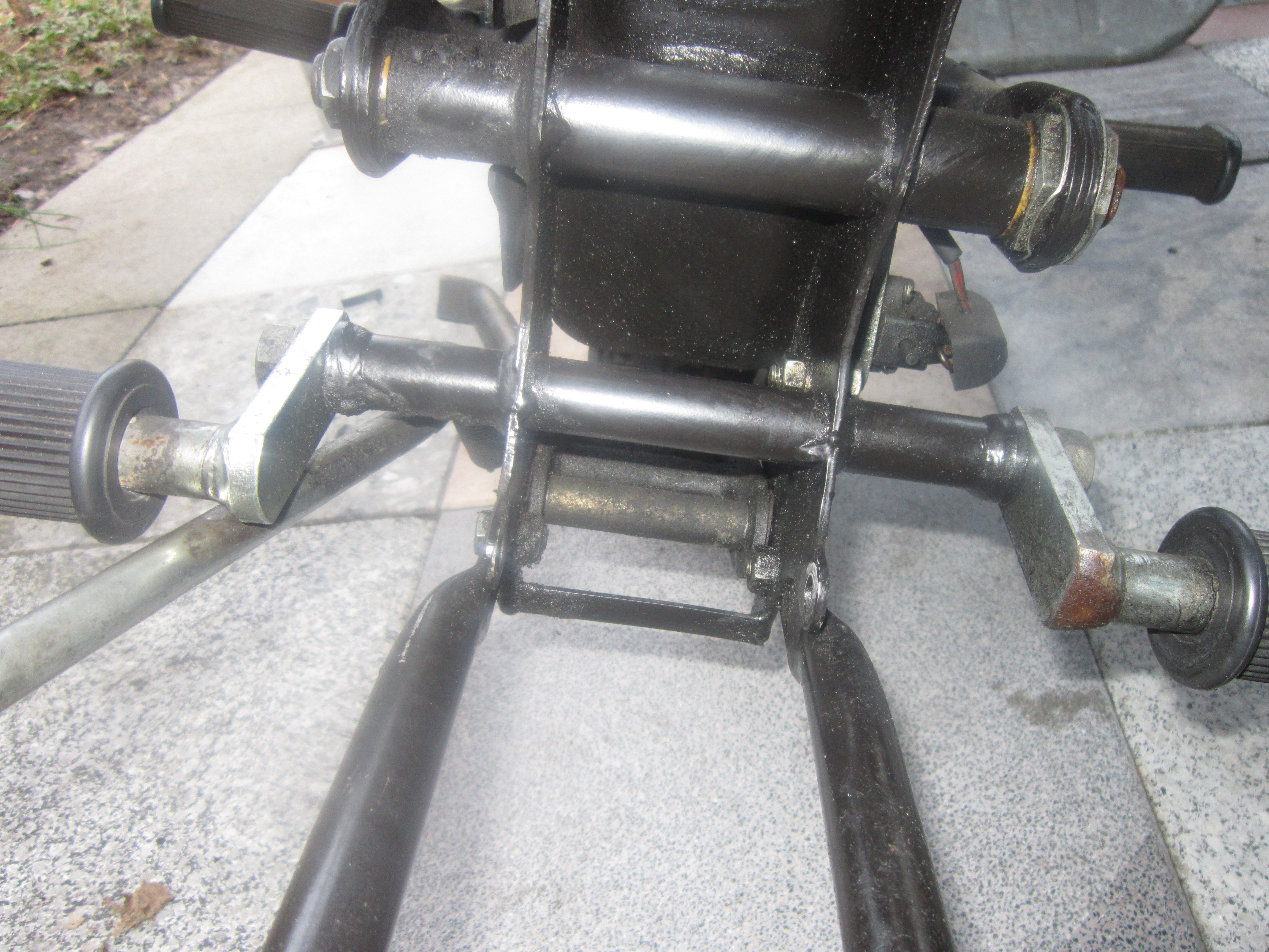

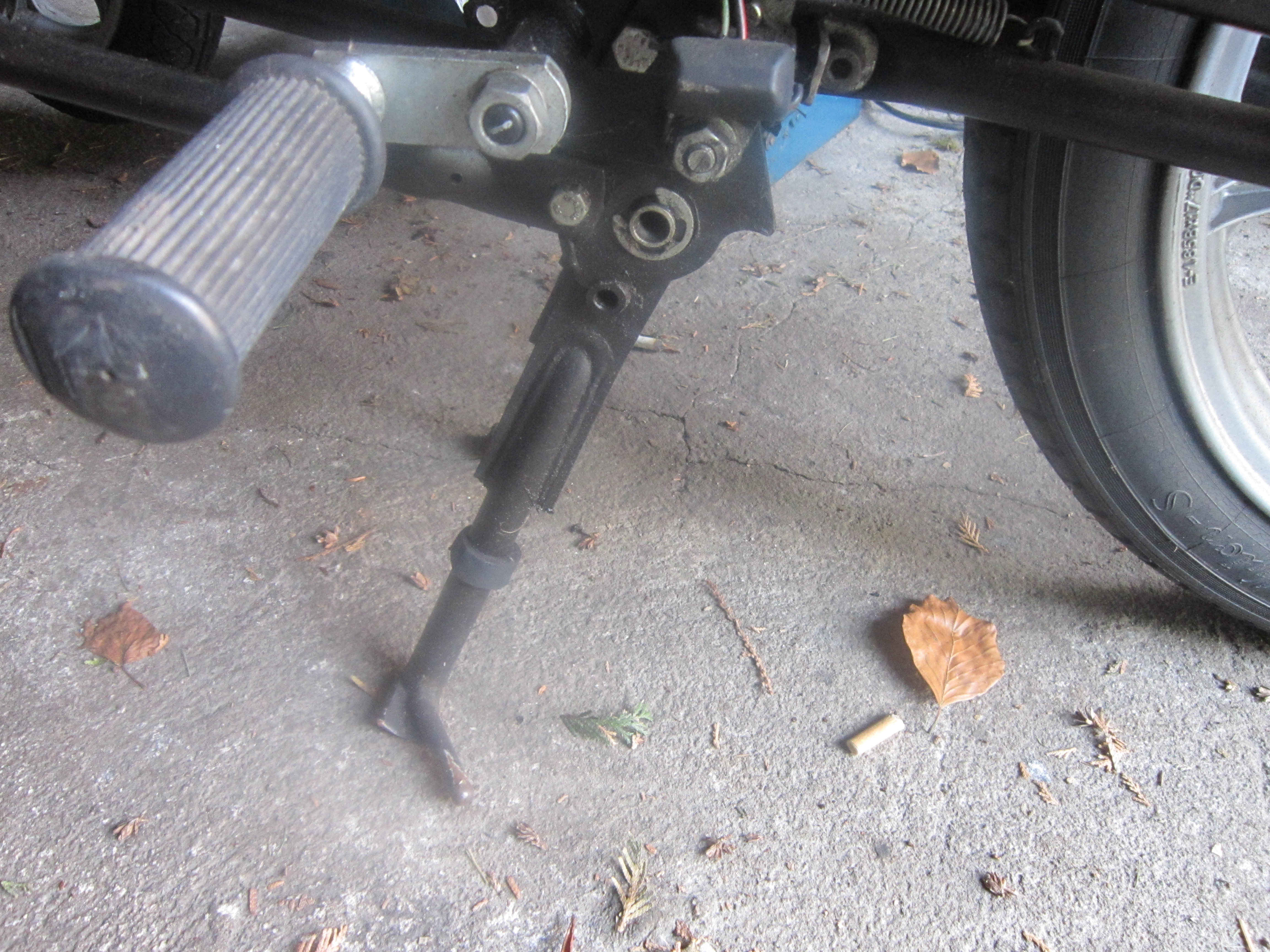

Folgendes Problem, unser Hauptständer tut nicht mehr wie er soll ... Er ständert nicht mehr, irgendetwas ist verbogen. Kann mir wer Bilder schicken im eingeklappten und ausgeklappten Zustand, damit ich sehen kann, wie es sein sollte?
Danke schon mal :)

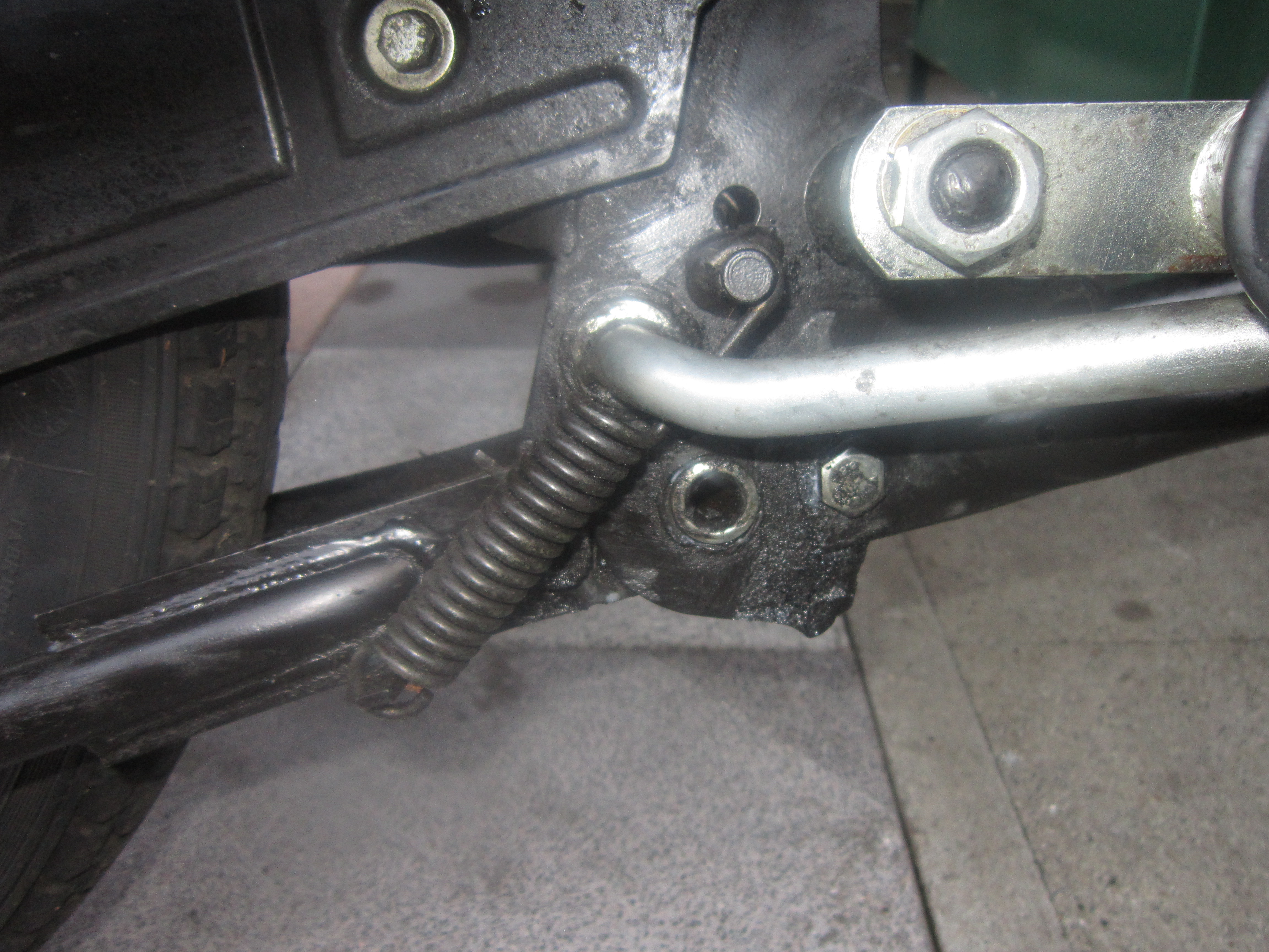

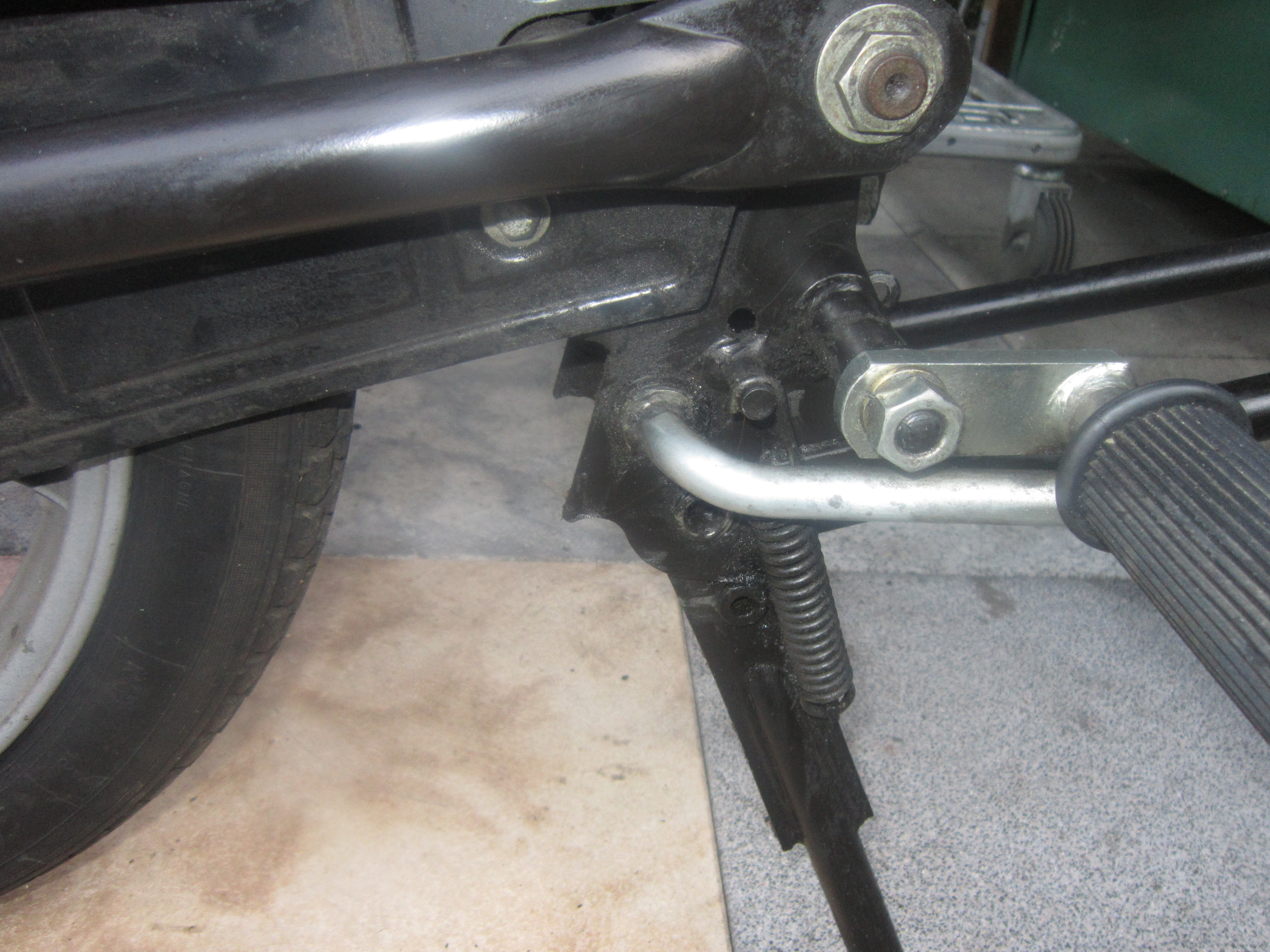

klugscheisser Modus ein: niemals gegen das licht Fotos machen wie Bild 3 und 4. klugscheisser Modus aus.
Mir hat man das auch so erklärt. :idea:
Nicht´s für Ungut. :)

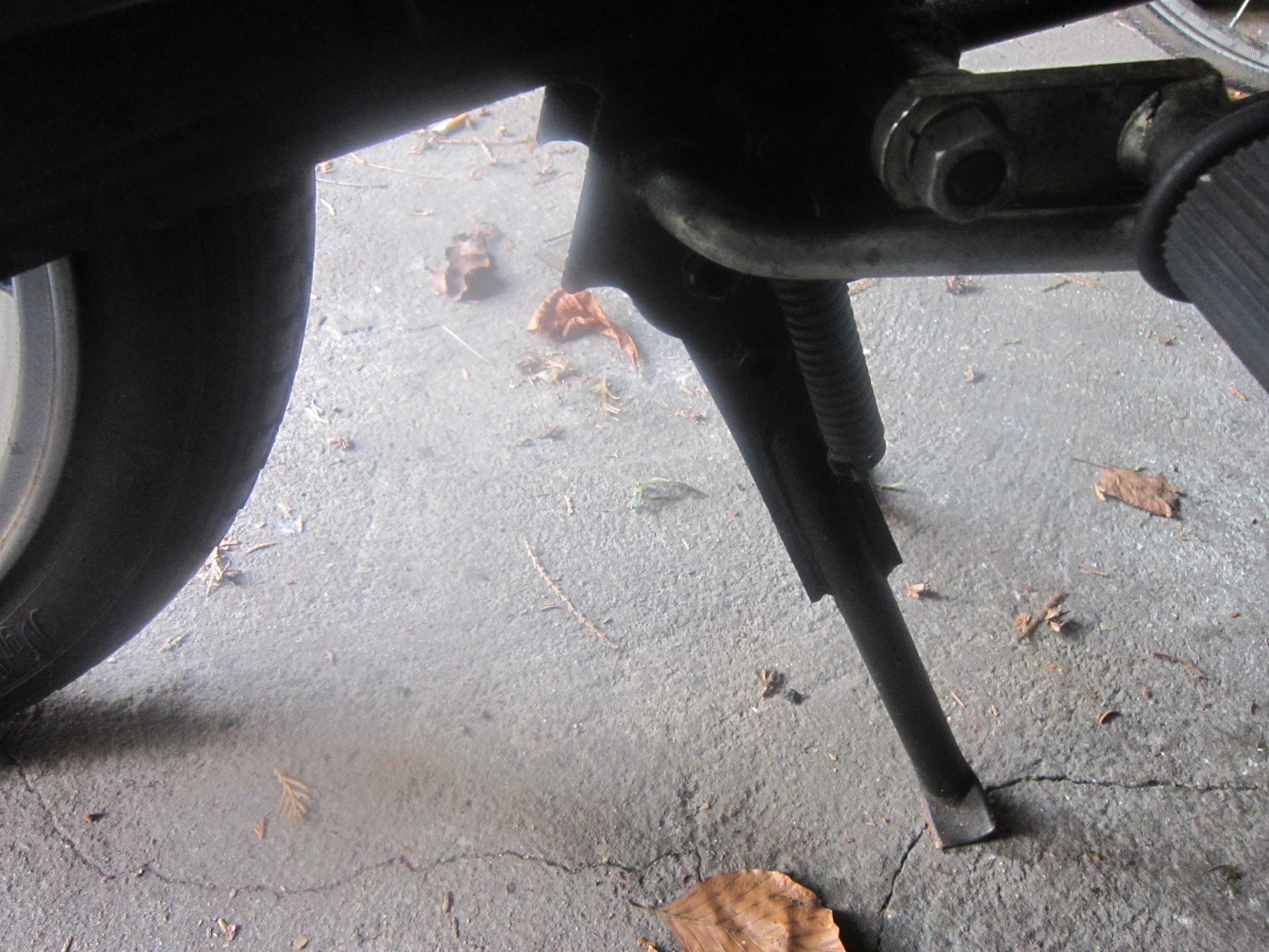

3 und 4 wäre die Seite gewesen, die ich gebraucht hätte ... Sachscupspezi, würdest du das noch mal ohne Gegenlicht machen bitte? Der Anschlag interessiert mich besonders, da ist was verbogen. Mein Sohn hat jetzt da gebastelt, aber schöner wäre es natürlich, wir würden das orgiginal wieder hinbekommen. Dafür müssen wir aber eben wissen, wie das original aussieht :lol:
Entweder mit Vorblitz oder Punktfokussierung bzw. -messung auf den Ständer, dann wirds auch hell genug..... :D :D
Der Motor ist eh raus,so kann man es alles gut sehen.
Eigentlich erklärt sich das mit einem Ständer Montage von selbst, außer es wurde total verhunzt.
Der komische Foto Hinweis ist etwas zweideutig , das kann man doch auch anders formulieren.
Mfg Klaus
Nein Klaus, von meiner Seite war das nich so gemeint. Aber man kann - fast bei jeder Kamera - den Vorblitz einschalten bzw. die Helligkeitsmessung von Matrix auf Spot- bzw. Punktmessung umstellen. Dann wird das besser.
Ok.
Auf diesen Bildern ist es jetzt gut ,man kann genug sehen.

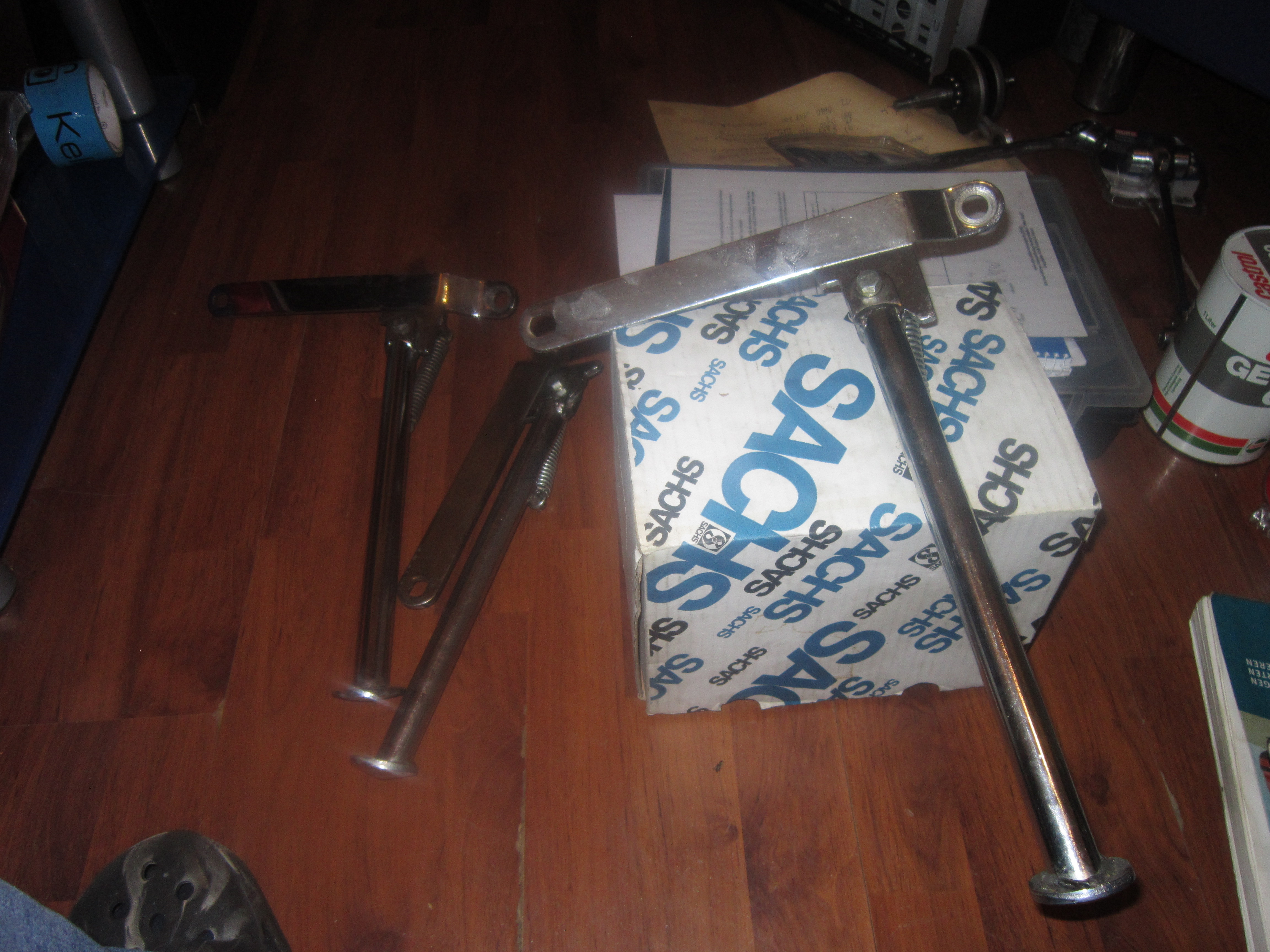

Gruß Klaus<br /><br />-- 08.04.2018 21:09 --<br /><br />Alternativ Umbau auf Seitenständer, der an die Hinterradschwinge montiert wird.
https://www.google.de/search?q=SEITENST ... VtEWdlYhXM:
Ist von Buzetti.
Oder orignal Teil suchen. Den Mittelständer ausbauen.
Das Problem ist, dass der Anschlag am Rahmen verbogen ist ... Aber jetzt ist klar, wie es eigentlich aussehen sollte
Dankeschön, damit bekommen wir das hin :)

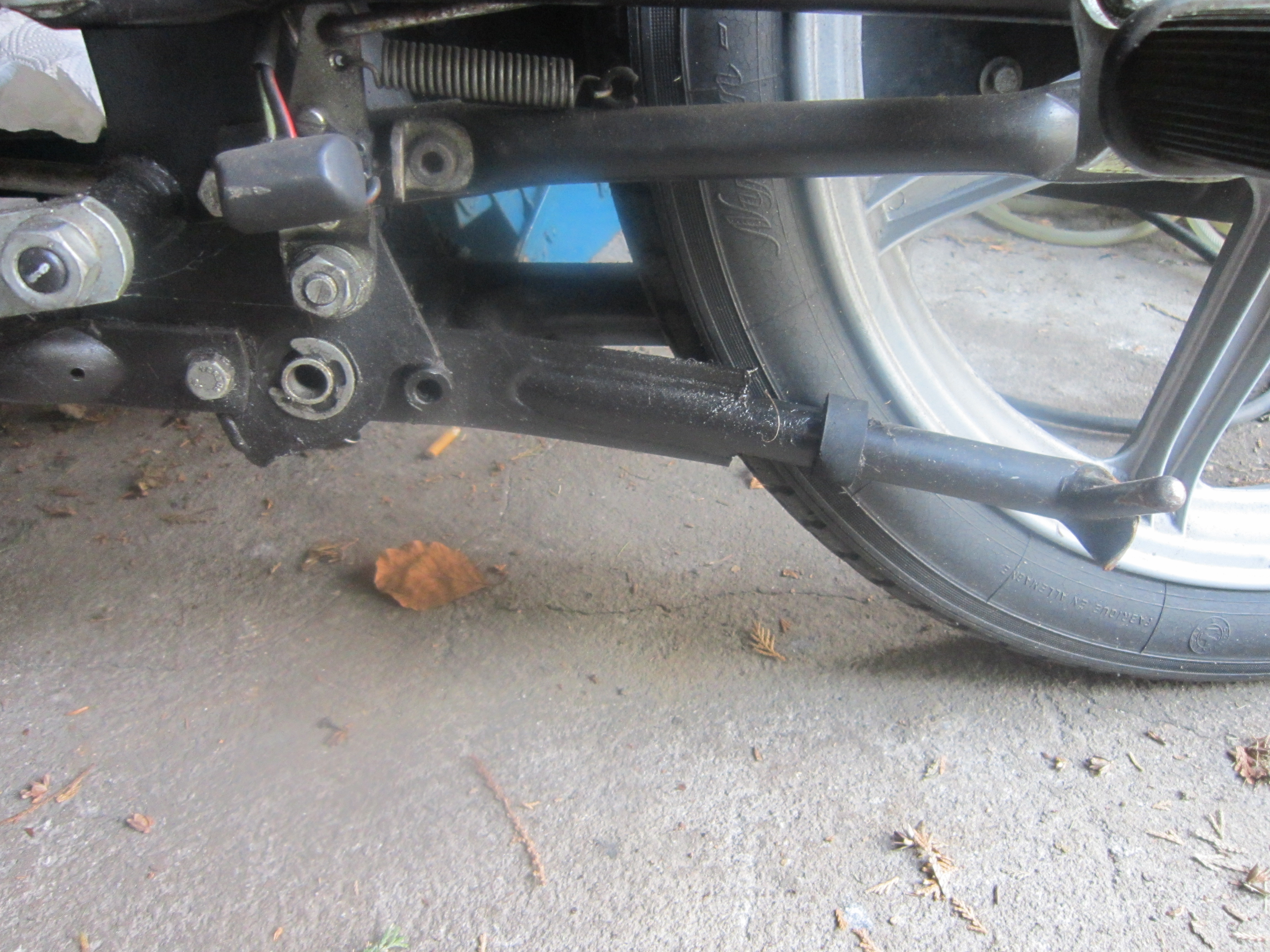

Moin! Häng mich mal an den Thread ran wenn ok? Hab bei meiner KX5 Bj. 1991 das Problem das die Bohrung wo die Buchse des Hauptständers durchgeht ordentlich ausgenudelt ist. Ist schon richtig oval. Somit hält der Hauptständer nicht mehr richtig im abgebockten Zustand oben und wandert während der Fahrt ein ganzes Stück nach unten. Weshalb er dann in den Kurven am Boden streift. Hat da jemand ne Lösung wie man das reparieren kann? Die Bohrung für die Buchse geht ja durch den Rahmen.
Freue mich über eine Antwort!
Fuxxs
Also ich hab an der Supra jetzt etwas weiterprobiert und es nun so gelöst, dass ich durch das innere von dem Anschlagspunkt(?) ne Gewindestange gepackt hab und deren Durchmesser auf der rechten Seite mit Unterlegscheiben soweit vergrößert hab, dass das Moped nun wieder stehen bleibt. Ich kann morgen gerne Bilder davon machen. :)
MFG Fox
Ist von Buzetti.

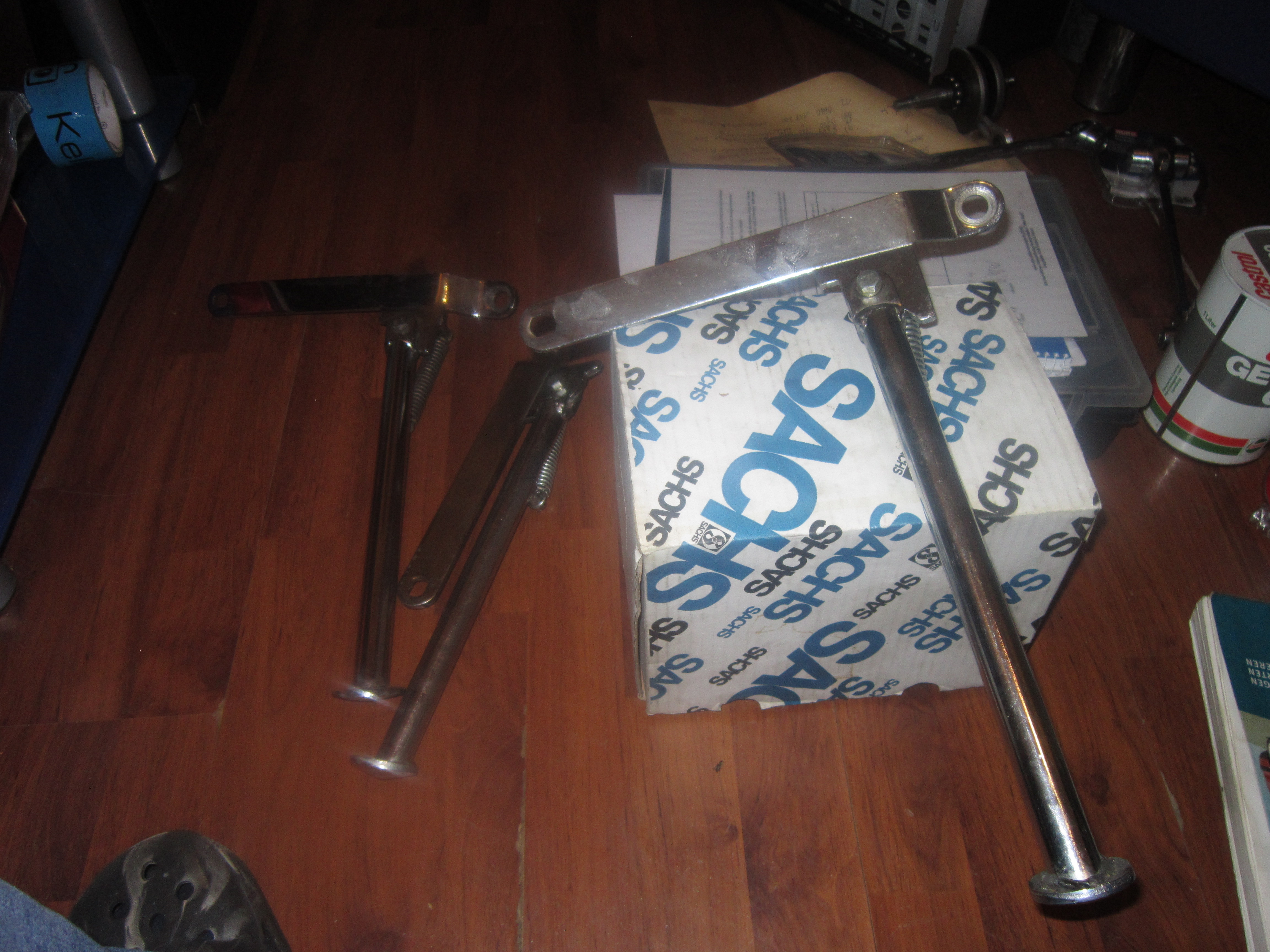

hat noch jemand einen solchen Seitenständer auf Lager? Ich hab bis jetzt nur die "linke" Version für Zündapp gefunden, oder aber überteuerte Ware welche mehr Schrott als alles andere ist... :-(
