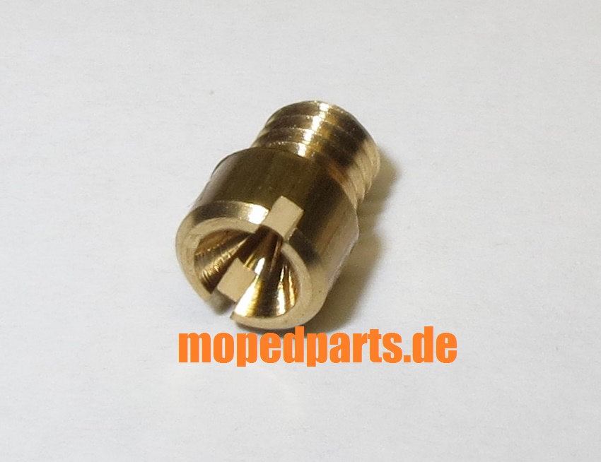

So eine Düse brauchst du:
gibt es hier: http://www.mopedparts.de/de/search?page ... n&sdesc=on
Alle anderen Düsen machen keinen Sinn. Wenn man das Moped damit schneller machen möchte, empfiehlt sich bei der KX 5 bzw. beim Sachs 50/5 AKF der unauffällige Verbau eines langen Primärantriebs, z. B. vom Sachs 80 SA bzw. auch SW.
