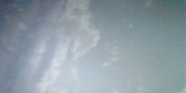

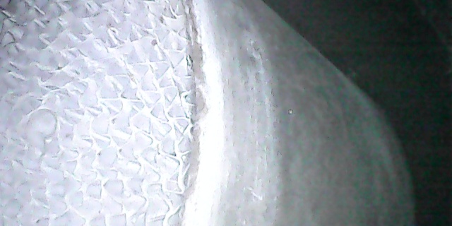

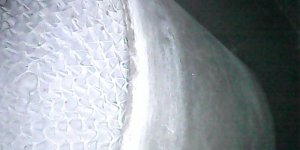

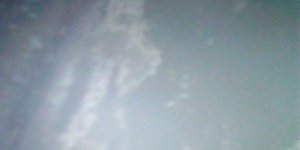

Zum Schmodder im Auspuff: ich bin mit der Sondenkamera reingefahren. Der Pott sieht von innen sehr sauber aus..... Sehr praktisch so ne Kamera, da kann man auch mal Kolben oder Zylinderlaufbahn inspizieren.

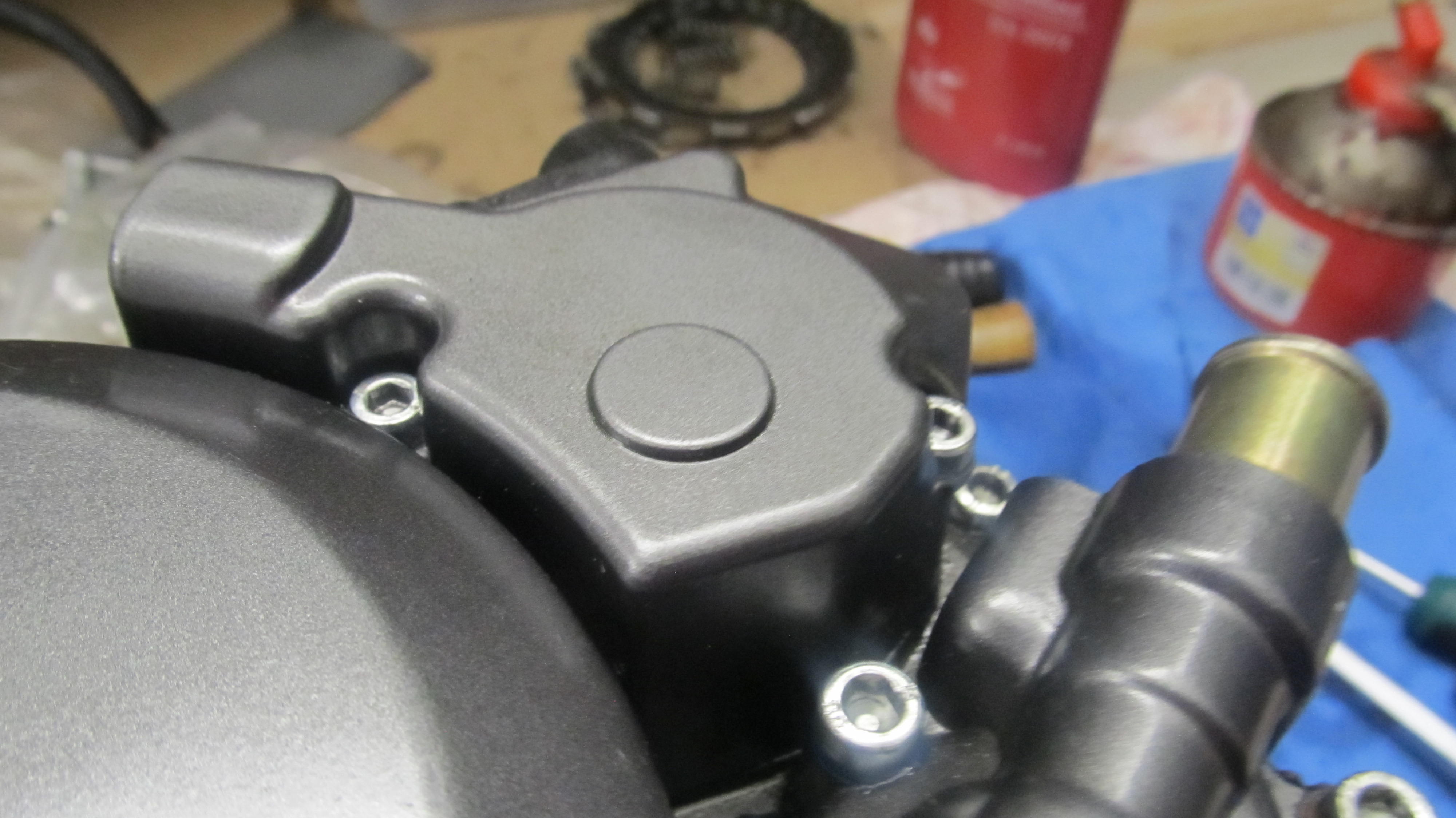

So als Ergänzung poste ich noch ein paar Fotos die den Zusammenbau zeigen und auch wie der Auspuff dann aussieht. Ich habe auch die Ölpumpe entfernt und für meine Tochter einen Schönen "Bilddeckel" gefräst mit ihren Initialen, der zwar unter der Ölpumpenabdeckung verschwindet, aber dennoch nett ist. Der Auspuff wurde wieder geschweisst und mit Hitzebeständigem Lack lackiert, und sieht bis auf ganz kleine Stellen aus wie unverändert..

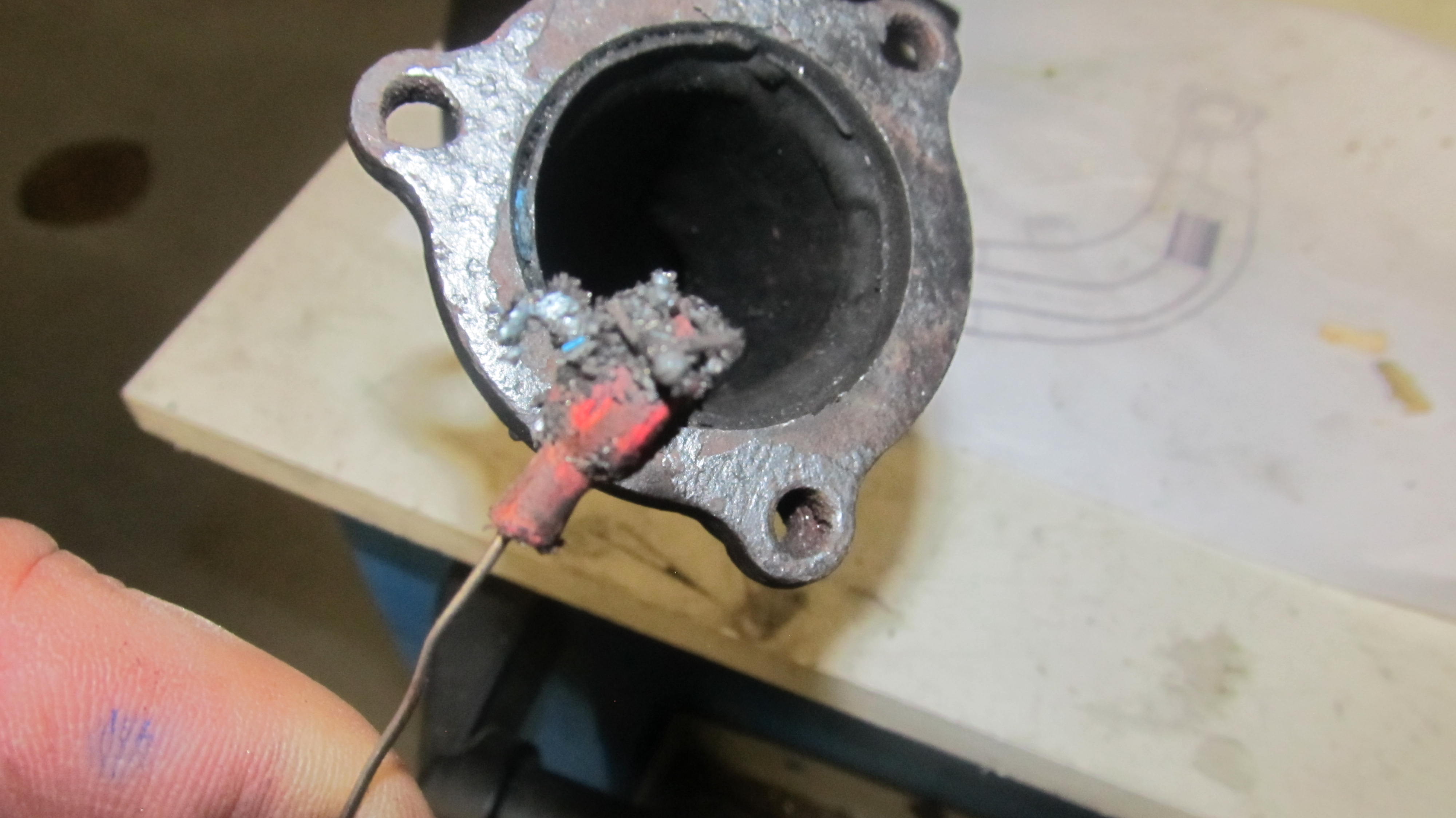

Beim Auspuff hab ich dann einfach mit einem Draht mit Magneten dran alles was locker war wieder rausbekommen. Es passiert immer mal das ein Schweißspritzer reinfliegt, und um zu verhindern das der irgendwie in den Motor kommen kann fische ich den mit dem Magneten raus. Wichtig auch: Es schadet nicht wenn man alle Schrauben mit Schraubensicherung (mittelfest blau z.B. Loctide 243) sichert. So kann keine Schraube wegen Vibrationen locker werden. Ein passender Drehmomentschlüssel ist auch super, aber nicht unbedingt nötig sofern man einigermaßen Feingefühl hat. Merke: Nach fest kommt ab! Damit meine ich die Schrauben.. ;-) Nun werden wir das Mopped wieder zusammenbauen und sehen ob alles wie geplant läuft.

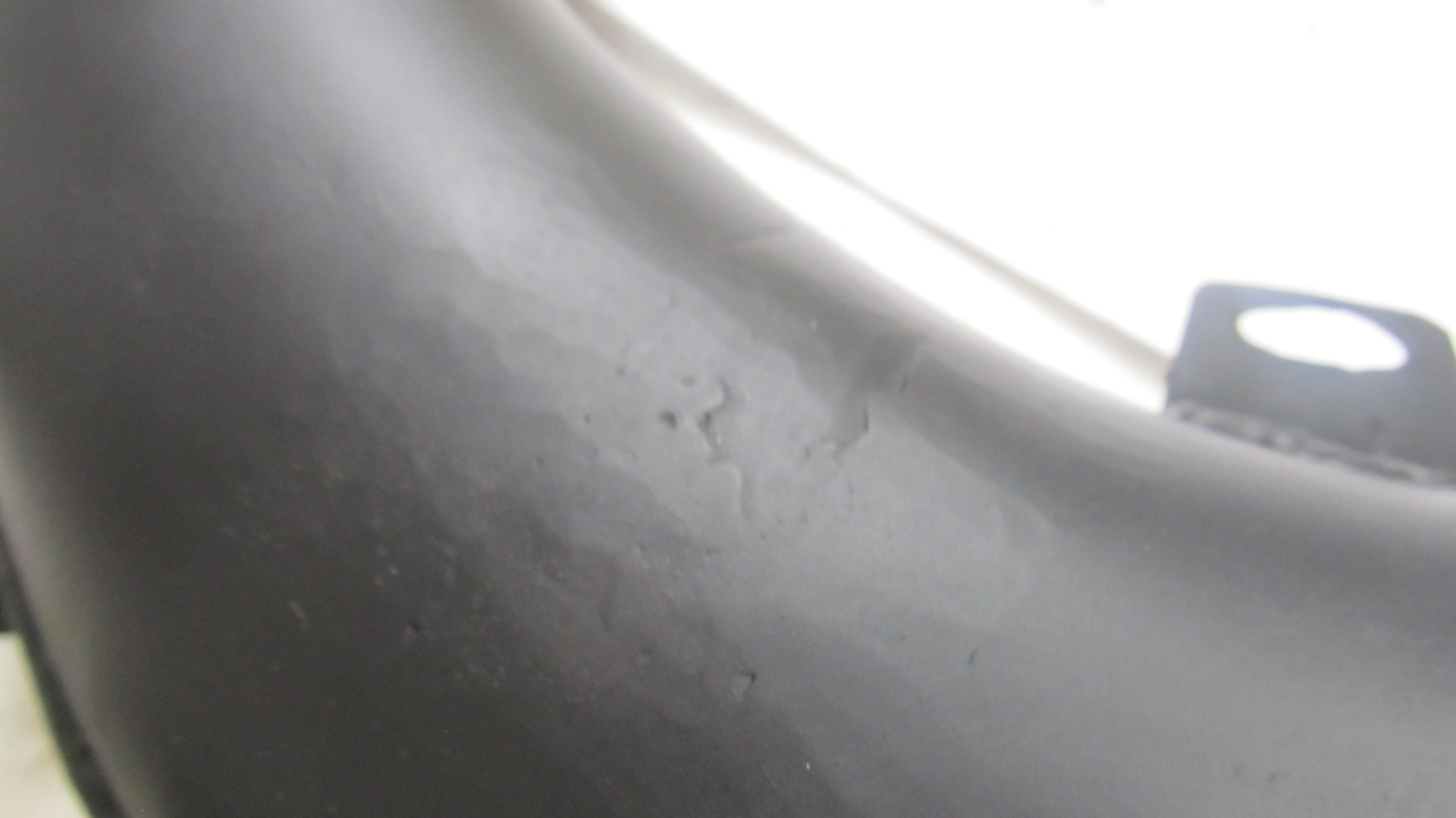

Heute habe ich mal den E4-Auspuff mit dem eingeschweißten Kat abgebaut und den baugleichen Auspuff ohne Kat (vom Vorgängermodell) eingebaut. Ergebnis : keine spürbare, deutliche Veränderung, eher etwas langsamer geworden. Ok, ich hätte wohl etwas magerer bedüsen müssen, aber keine riesen Änderungen.
Der Kat und der ganze Auspuff ist nach mehreren hundert km nicht verölt, siehe Fotos. Jetzt suche ich noch ne offene ECU und dann werde ich noch mal länger übersetzen.
