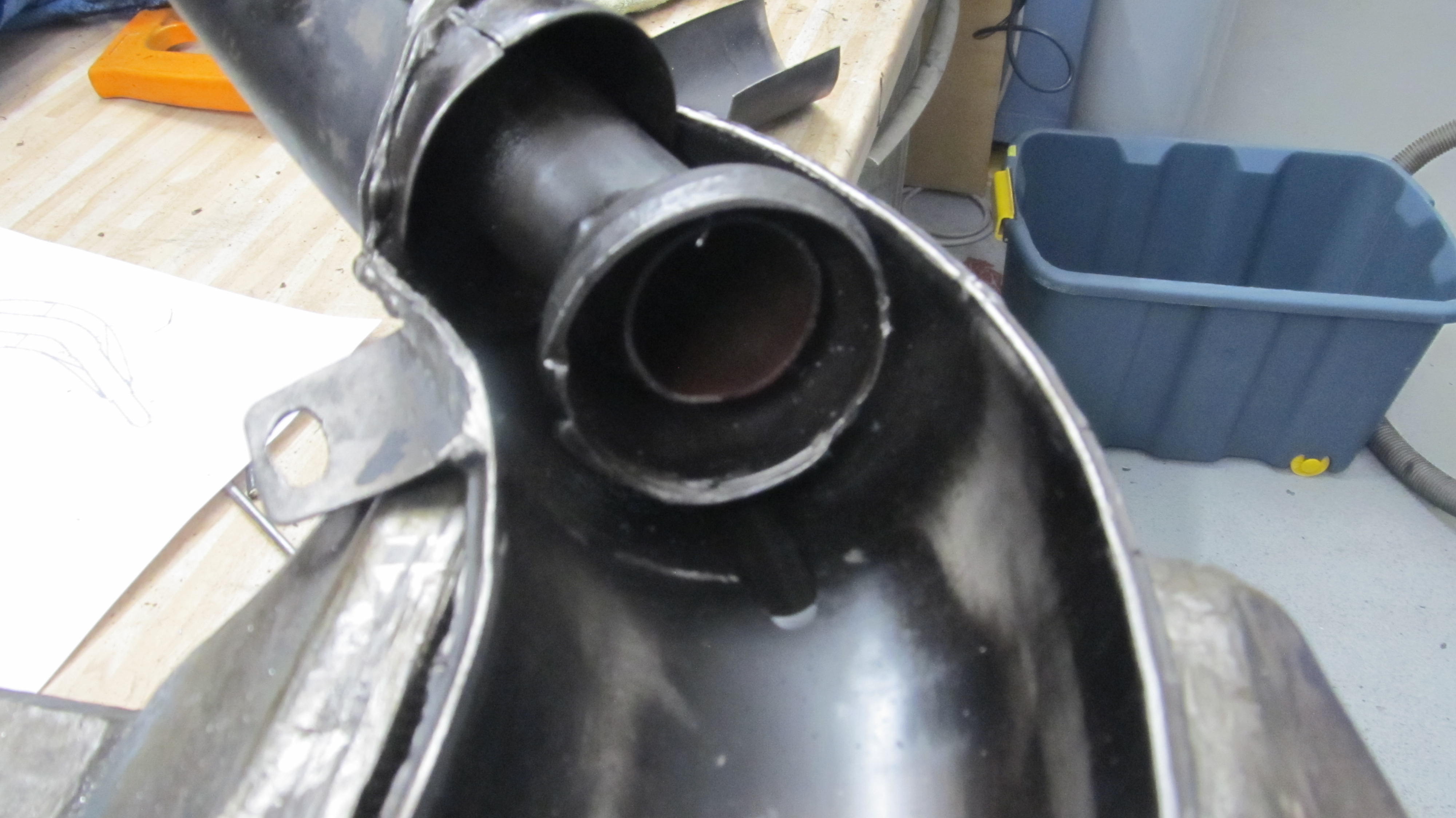

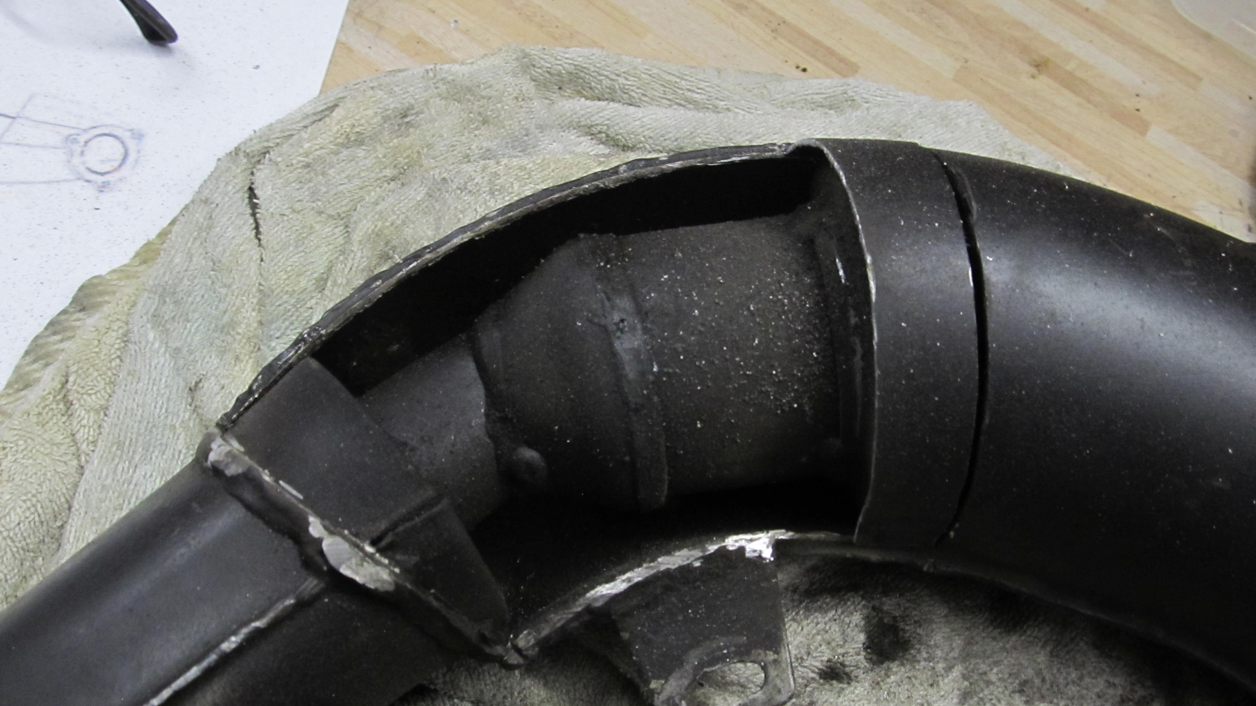

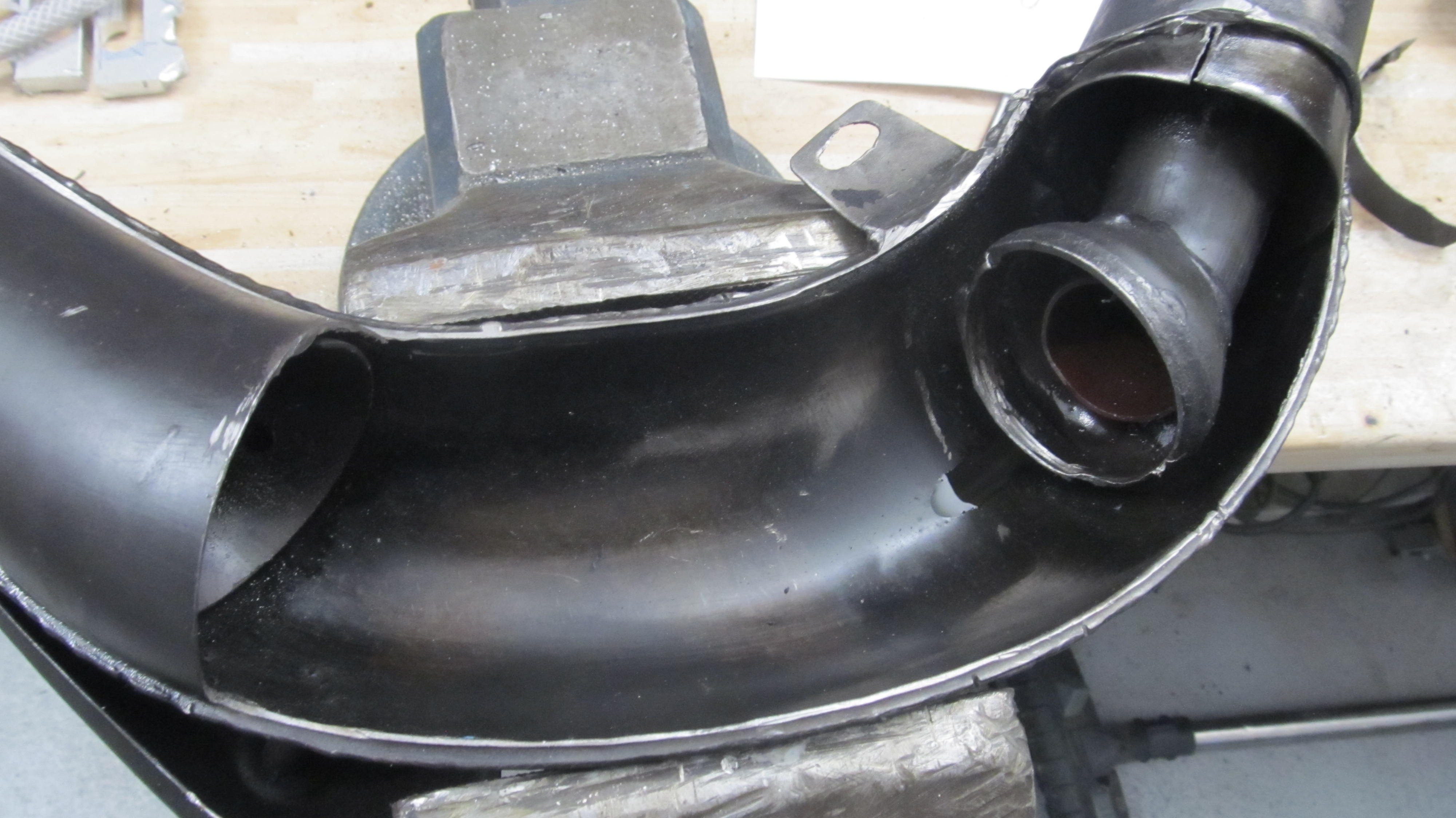

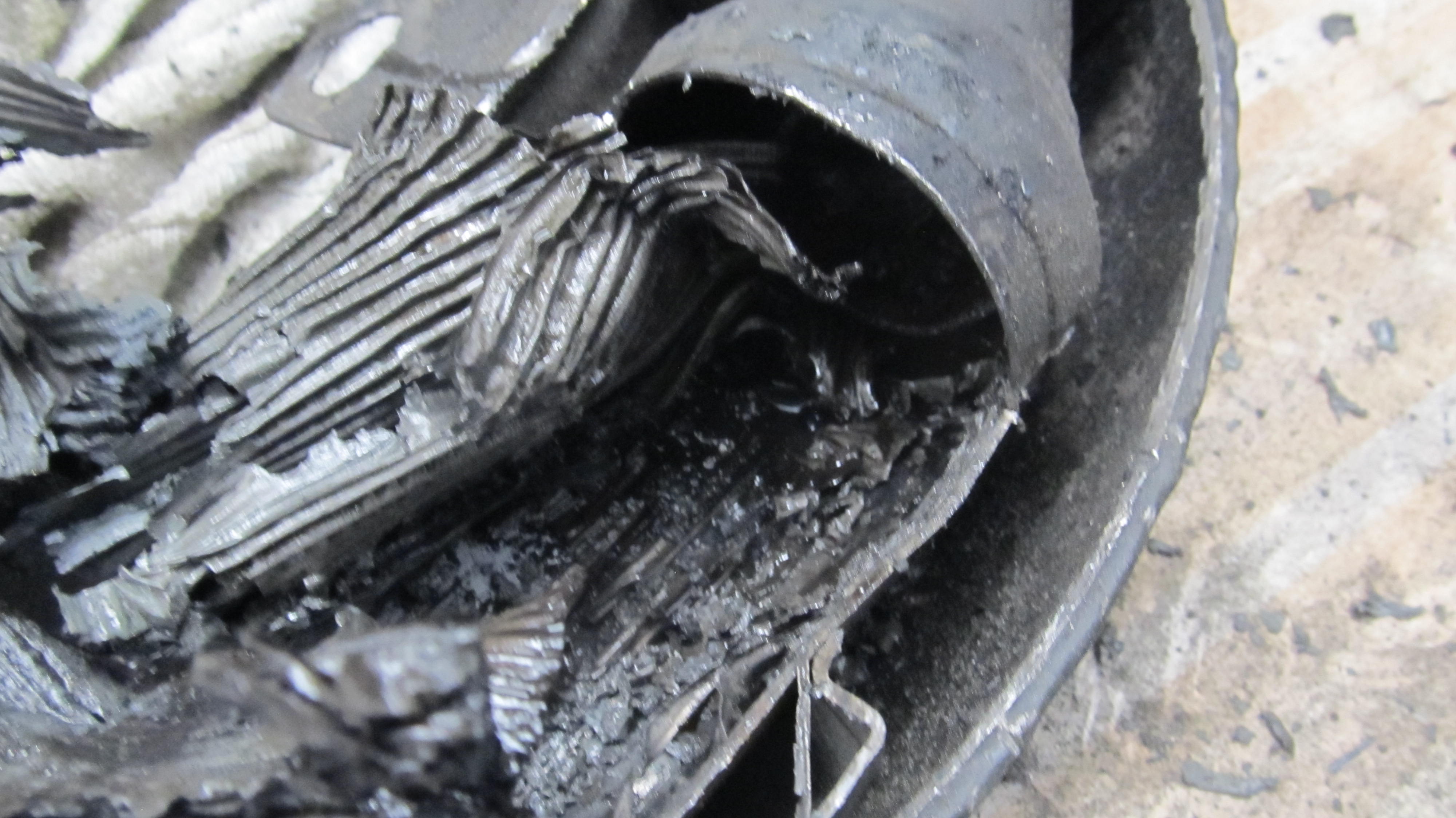

Da unsere Generic Trigger ja ein sehr "Zickiges" Gefährt ist und wir das aber beheben möchten poste ich hier mal alle Erfahrungen die ich gemacht habe. Weiters muss ich mich ganz besonders bei Christof (Alias HerrSuhrbierr) bedanken denn er hat sehr viele wirklich wichtige Tipps für mich. Weiters möchte ich hier auch das Ziel das wir haben, noch mal betonen: Eine Generic Trigger SM50 die mit so vielen Original Teilen wie möglich ein leises, kraftvolles 50ccm Setup bietet das zuverlässig läuft. Dabei wird quasi "nebenbei" etwas Leistung gesteigert, aber so das man bei Kontrollen nicht gleich ein massives Problem hat. Neben den Dingen die ich am Motor machen werde poste ich hier mal was insgesamt so an Tipps zusammengelaufen ist, welche ich auch umsetzen werde:
Katalysatoren raus (beide); dann Den Ventilblock gegen einen mit CFK Plättchen ersetzen, gute neue Batterie, Original Vergaser umdüsen (HD 92 oder 94er) . Ich tausche bei meiner Trigger auch das Dellorto Steuergerät gegen ein offenes das die Drehzahl nicht schon bei 8000 begrenzt sondern bis ca. 10000 geht.
Steuergerät: Das Dellorto (offen) mit der Nummer 431096 passt und funktioniert einwandfrei. Ich werde das prüfen, beim Originalen hat man das Problem das es bei 8000 Abregelt, das ist aber genau der Bereich wo der Motor in Resonanz geht. Suboptimal also ..
Eine Schwachstelle beim Zusammenbau des Motors ist die Kupplung. Diese sollte man unbedingt mit dem geeigneten Schlüssel anziehen da sonst sehr leicht der Korb beschädigt werden kann. Diesen Schlüssel gibt es für kleines Geld für AM6 Motoren zu kaufen..
Getriebe Öl: Unbedingt ein 10W40 nehmen das aber ein ausgewiesenes Öl für Kupplung ist. Gute Marke ist das Liqui Moli..
Weiters wichtig ist das der Motor nur für E5 Sprit ist, wenn da E10 Sprit getankt wird gehen Dichtungen kaputt.
Kerze sollte eine NGK6597 mit 0,6mm Elektroden Abstand verbaut werden. Die hält sehr lange und hat ein sehr gutes Anspringverhalten. .
Übersetzung 13zu55 schnell, 12 zu 55 Berg, 11-60 dürfte Original (aber zu kurz) sein..
Als erste Maßnahme zeige ich wie ich den Auspuff umgebaut habe: Da ich nicht genau wusste wo genau ich aufschneiden muss machte ich das erst mal von vorne, weg aber da war ich zu kurz. Deshalb sind da letztlich 3 Schnitte gemacht worden, ich werde aber alles wieder sauber verschweißen dann wird man davon nichts mehr sehen..
Anbei die Bilder..
2 Dinge sind noch wichtig: Bitte Schutzausrüstung (vor allen Dingen Augenschutz und Atemschutzmaske), und Dremel macht gute Werkzeuge für diesen Fall, aber man kann auch anderes nehmen. Ich hab das deshalb mit dem Dremel gemacht da die Schnittbreite nur ca. 1,5mm ist und dann beim zusammenschweißen alles leichter passt, als wenn da mit einer 3mm breiten Trennscheibe gearbeitet wird. Was noch aufgefallen ist: der Kat war total voll mit ÖL und Ölkohle es sind mir schier unglaubliche Mengen an Öl entgegen geronnen! Der Kat besteht aus AluWaben die aber sehr sehr stabil in der Ummantelung sitzen, denn anfangs versuchte ich nur die Waben zu entfernen, was sich als sehr schwierig erwiesen hat. Deshalb hab ich letztlich das Rohr abgeschnitten, wobei aber das erste Rohrstück (bis zum Kat) unbedingt drin bleiben soll da so der Resonanzbereich bei ca. 8000 beginnt und bei 10000 volle Leistung da ist. Also wichtig das vordere Rohr drin lassen! Weiter geht es wenn ich den Auspuff wieder verschweiße. Das mache ich sobald ich mein Schweißgerät welches grade verliehen ist, wieder habe.. Danke nochmal an HerrSuhrbier für die Tipps..

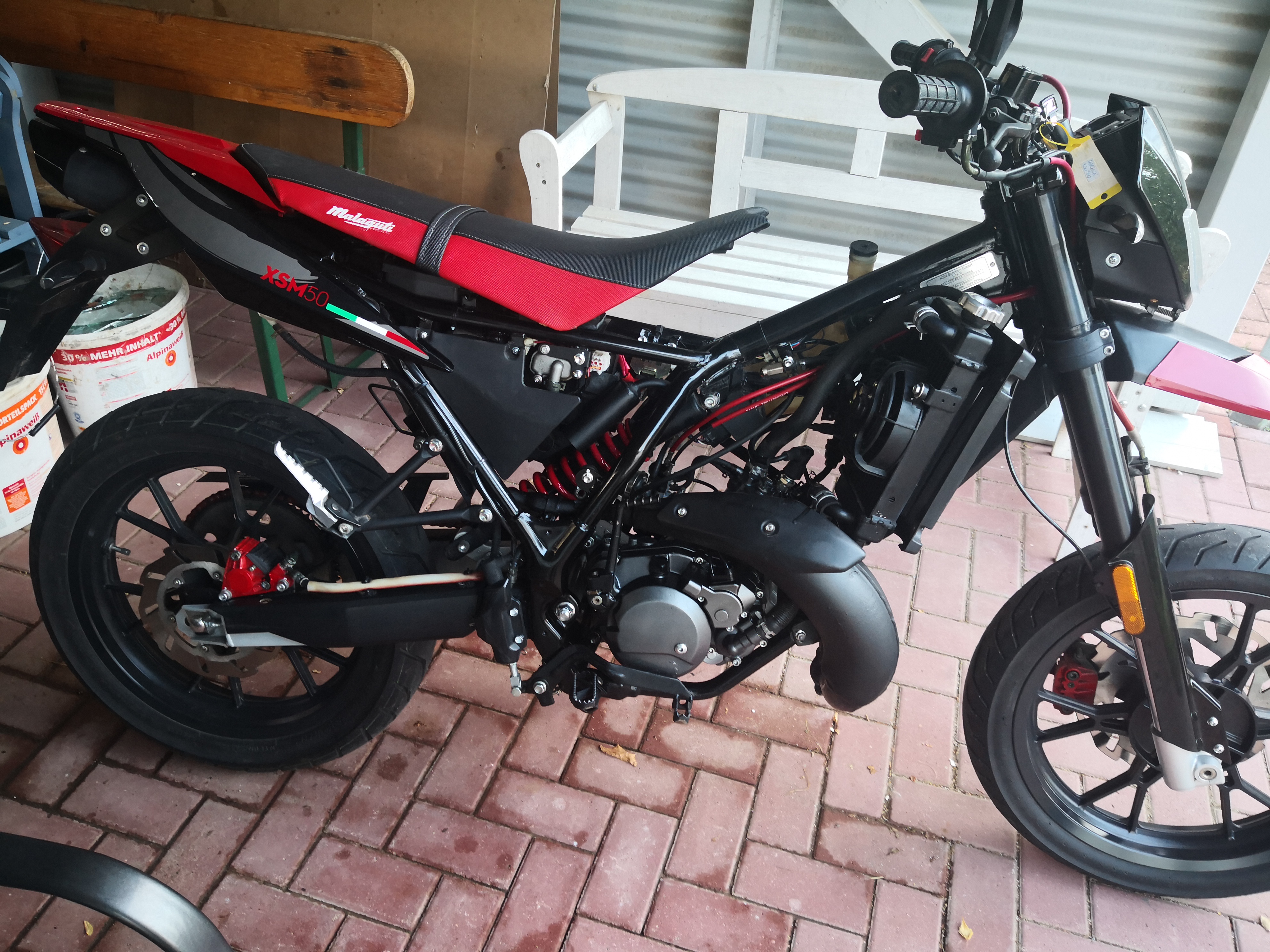

Hallo Ihr lieben Mopedler, ich bin MalagutiDidi und auch schon ein "alter Sack". Habe in den 80erJahren eine Malaguti Ronco gehabt.
Ich habe auch erst kürzlich eine Malaguti XSM 50 Euro4, Bj. 2020, für die Töchter gekauft. Ist baugleich mit Trigger. Von daher sind die obigen Ausführungen interessant.
Die XSM lief auch nicht richtig u sehr qualmig. Ich habe daher den Motor öffnen lassen und die KW-Dichtringe checken lassen. War alles iO. Nur war unverbranntes Öl im Kurbelgehäuse.
Der Vergaser Dellorto PHBN 16 war auch falsch bedüst und der Ansaugschlauch zum Lufi war undicht. Jetzt passt alles, Hauptdüse passt 95er, und sie rennt ohne Vorkat super, so 60kmh.
Der Kat in der Auspuffbirne ist noch drin.
Habe zum Testen eine ältere Version des Auspuffs ohne Kat. Mal gelegentlich testen.
Kann man an der automatischen Ölpumpe die Durchflussmenge regeln, weil sie immer noch ziemlich qualmt?

Hallo Didi,
Ich habe mir die Ölpumpe auch angesehen, da lässt sich nix regeln oder einstellen. Beim Vergaser sind in der Regel so Rückschlagventile drin die je nach Laune mal mehr mal weniger öffnen. Alles in allem haben die Dinger die Tendenz eher zu viel Ölbeizumischen als zu wenig. Daher stelle ich auf Gemischbetrieb um dann hat man Ruhe. Öltank kann ja nach dem man einen Kleinen Absperrhahn dran macht als Ölflasche mit fahren aus der man sich dann an der Tanke das Gemisch machen kann. Ein Kleines Meßbecherchen passt genau unter den Sitz und gut ist. Ölpume ausbauen Blinddeckel drauf und Anschluss am Vergaser zustöpseln (Schlauchstück mit Schraube drin) dann passt es.. lg Hermann
p.s. ach ja noch eine Info, mich würde es nicht wundern wenn deine noch lange Qualmt weil im Kat dermaßen viel Öl einlagern kann das das sehr lange braucht bis es rausbrennt. Ich persönlich glaube (nach dem Entfernen des Kat) das man den von außen überhaupt nicht freibrennen kann... dazu bräuchte es dermaßen hohe Temperaturen das ich eben nicht glauben kann das das überhaupt machbar ist. Fazit : Raus damit, ganz speziell dann wenn der Vorkat weg ist, weil dann erreicht man im Auspuff weniger hohe Temperaturen. Der Vorkat ist dazu da das mit Luft (bzw. Sauerstoff aus dem Sekundärluftsystem) heiß zu machen damit das dann im Kat die erforderlichen Tempertauren erreicht. Sonst wird die Qualmerei nicht so schnell aufhören.. lg Hermann
