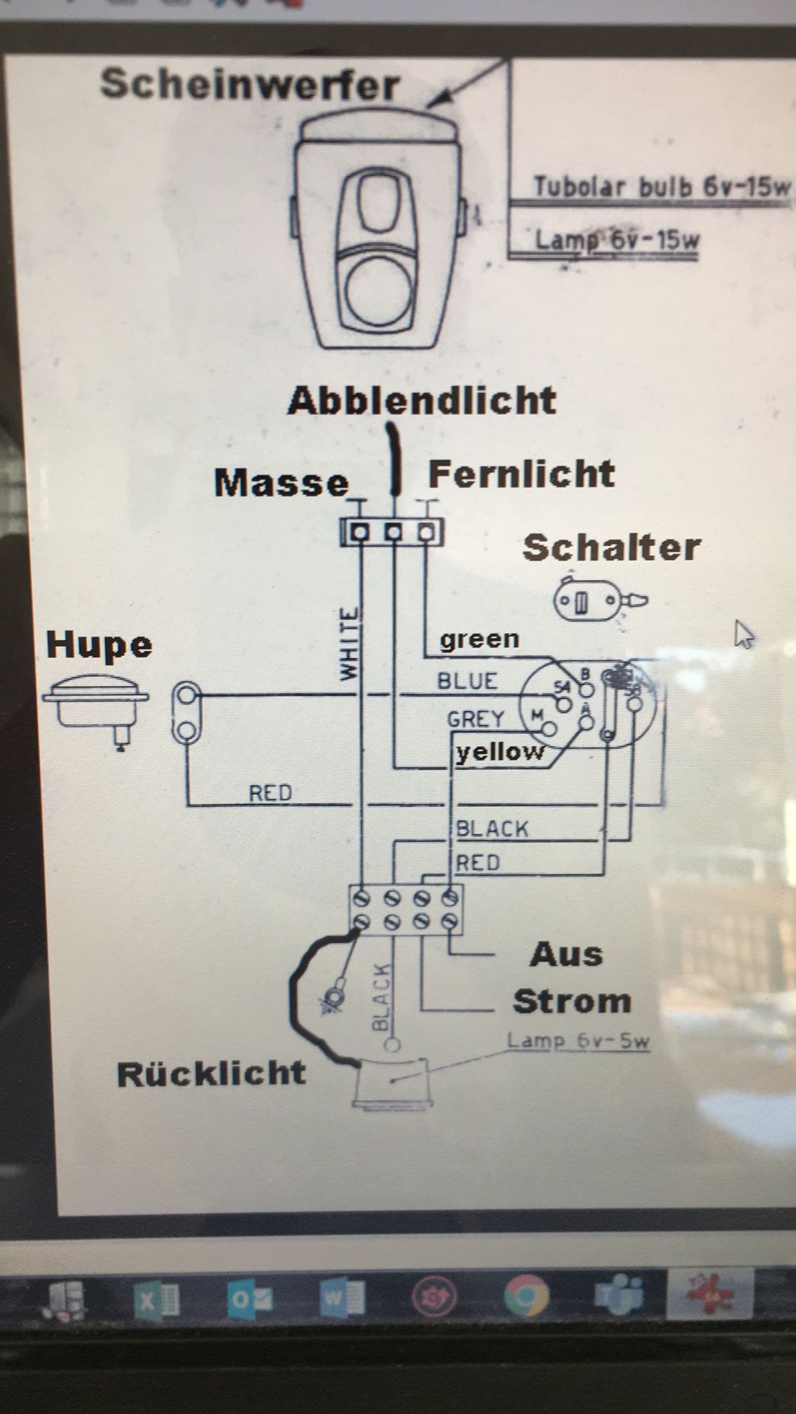

Ich vermute aber das du bei einem der Schalter oder im Rücklicht
was verkehrt rum angeschlossen hast und es mit dieser Spule
auch funktionieren müsste. Dafür spricht ja das es funkt wenn
du das Bremslicht betätigst.
Gruss Ingo
Hallo Ingo,
Danke für den Tipp. Rücklicht werde ich kontrollieren. Hab nebenbei noch festgestellt, dass sich im Rücklicht eine falsche Lampe befindet. Drin war 6V 21/5W. Lt. Garelli-Anleitung gehört dort eine 6V 15/3W rein.
Die ist bestellt und wird hoffentlich bald eintrudeln.
Die Tests sind ohne Rücklichtlampe durchgeführt worden.
Gruß Knuth
Hallo, habe für euch den richtigen Plan, zum Tacho geht dann natürlich nur ein dauer + und minus von der Lampe weg
