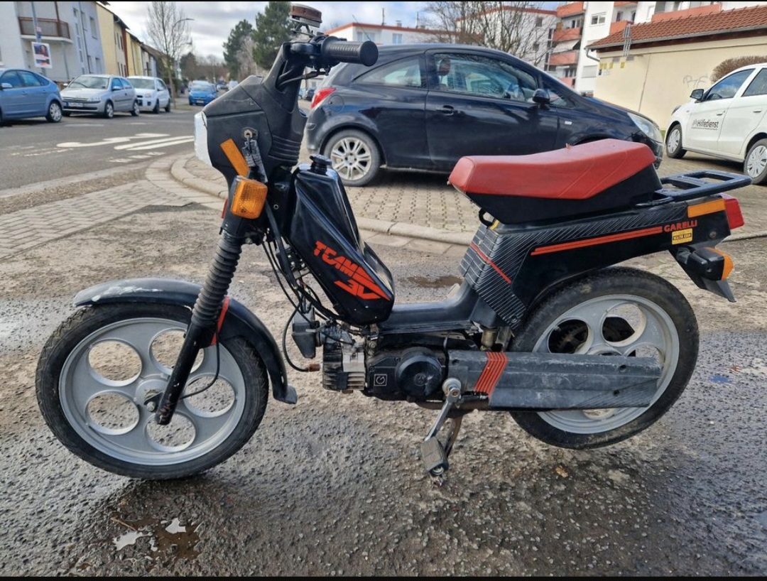

Schönen guten Tag,
Bei der Garelli handelt es sich um eine Garelli Team 3V und dieses Modell wurde auf dem deutschen Markt nicht offiziell verkauft.
Der Motor basiert lose auf den Eingang und Zweigang Automatik Motoren der NOI/Katia/Europed Modelle. Ist aber durchaus anders Konstruiert.
Die Zündung ist mit 12 Volt und 65 Watt zwar sehr stark aber dadurch dass es wahrscheinlich eine CEV Zündung ist, wird es wohl schwierig mit Ersatzteilen.
Erstmal wären ein paar Fotos von der Zündung und vielleicht von der Maschine an sich nicht allzu schlecht.

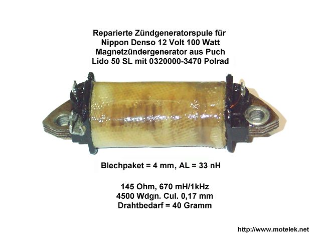

Die stärkeren kontaktlosen 4 poligen CEV Magnetzündergeneratoren zünden allgemein zwei mal pro Umdrehung, folglich ist auch die Wicklung der Zündgeneratorspule thermisch überdurchschnittlich hoch belastet und brennt nicht selten durch!
In diesem Zusammenhang benötigt man keine Ersatzteile, sondern nur passenden Kupferlackdraht der Qualiät W210 Grad 2 und annähernd 3 Millilter guten Backlack zum isolieren der neuen Wicklung! Allerdings muss man dafür etwas Zeit investieren!
Bilder vom Lima-Stator sind zwingend erforderlich, damit man auch weiß womit man es zu tun hat!

Das Bild vom Moped muss ich nicht sehen, den Lima Stator aber schon!

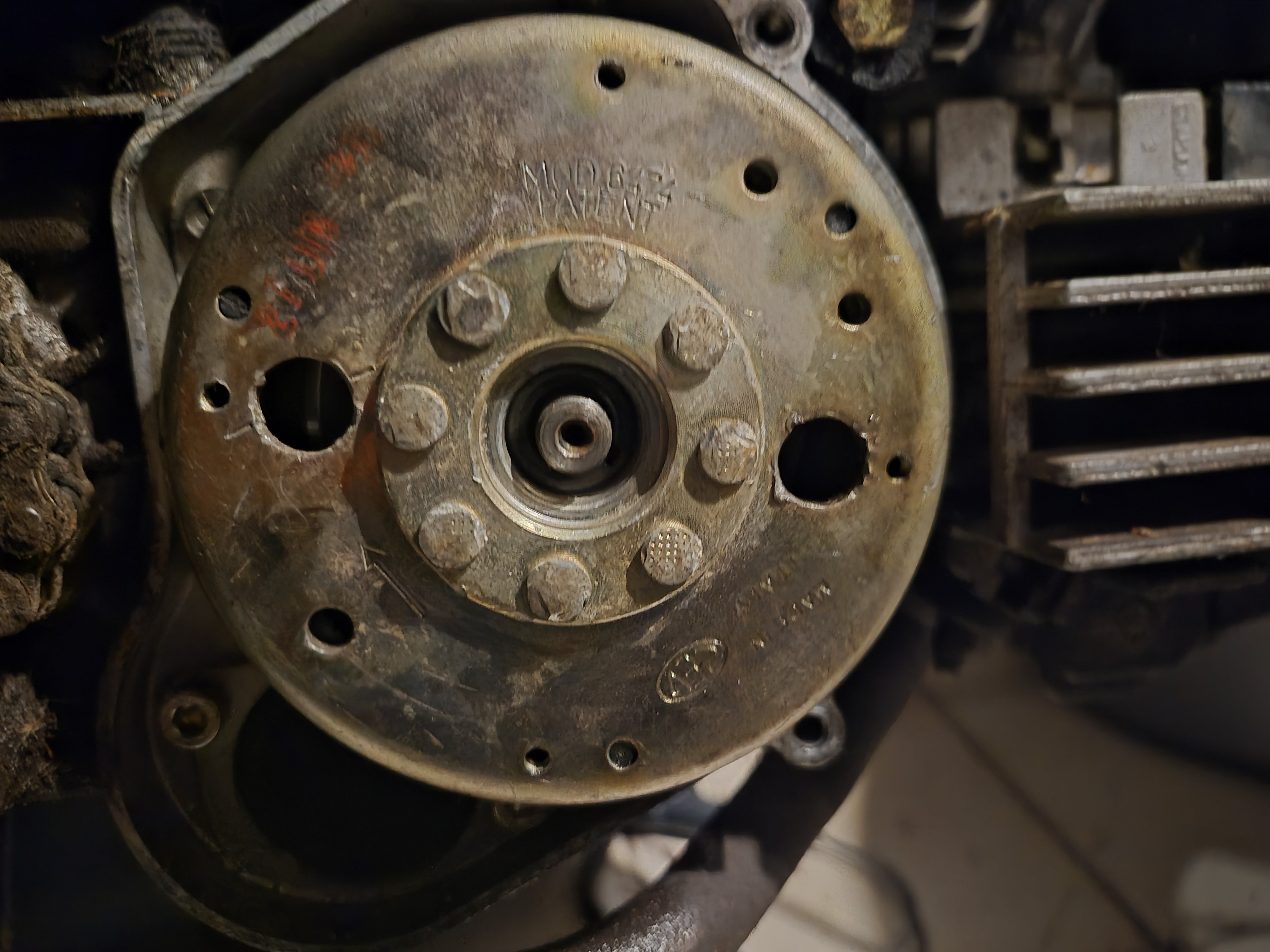

Ich warte noch auf den polrad
Ich warte noch auf den polradabzieher dann würde ich bilder von der ganzen zündung rein stellen

Am Bild vom Polrad sieht man nur dass ein Schmied schon daran herumgemurkst hat, aber nicht die Zündgrundplatte mit den Spulen!

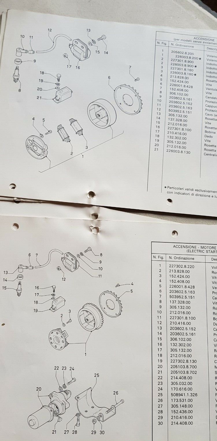

ich vermute mal dass du die obere Ausführung der Zündung hast.
Sieht mir nicht danach aus als ob du den Elektrostarter hättest.
Kontaktlose Zündung von CEV die auch in anderen Modellen verbaut wurden.
Gebe keine Garantie auf die Fotos und Angaben. Garelli hat nämlich je nach Baujahr gerne andere Zündungen verbaut.

Ich warte aber immer noch auf ein Bild vom Stator mit den beiden Spulen. Zum einschätzen der Zündgeneratorspule, würden auch zwei Induktivitätsmessungen mit jeweil 120 Hz und 1kHz Messfrequenz reichen. Das könnten dann so ähnliche Iduktivitäts-Messwerte bei der hohen Messfrequenz sein.
Die beiden Messwerte (gemessen bei 120 Hz und 1 kHz) sollten recht ähnlich aussehen, sonst wäre die Zündgeneratorspule mit hoher Wahrscheinlichkeit defekt und unbrauchbar.
