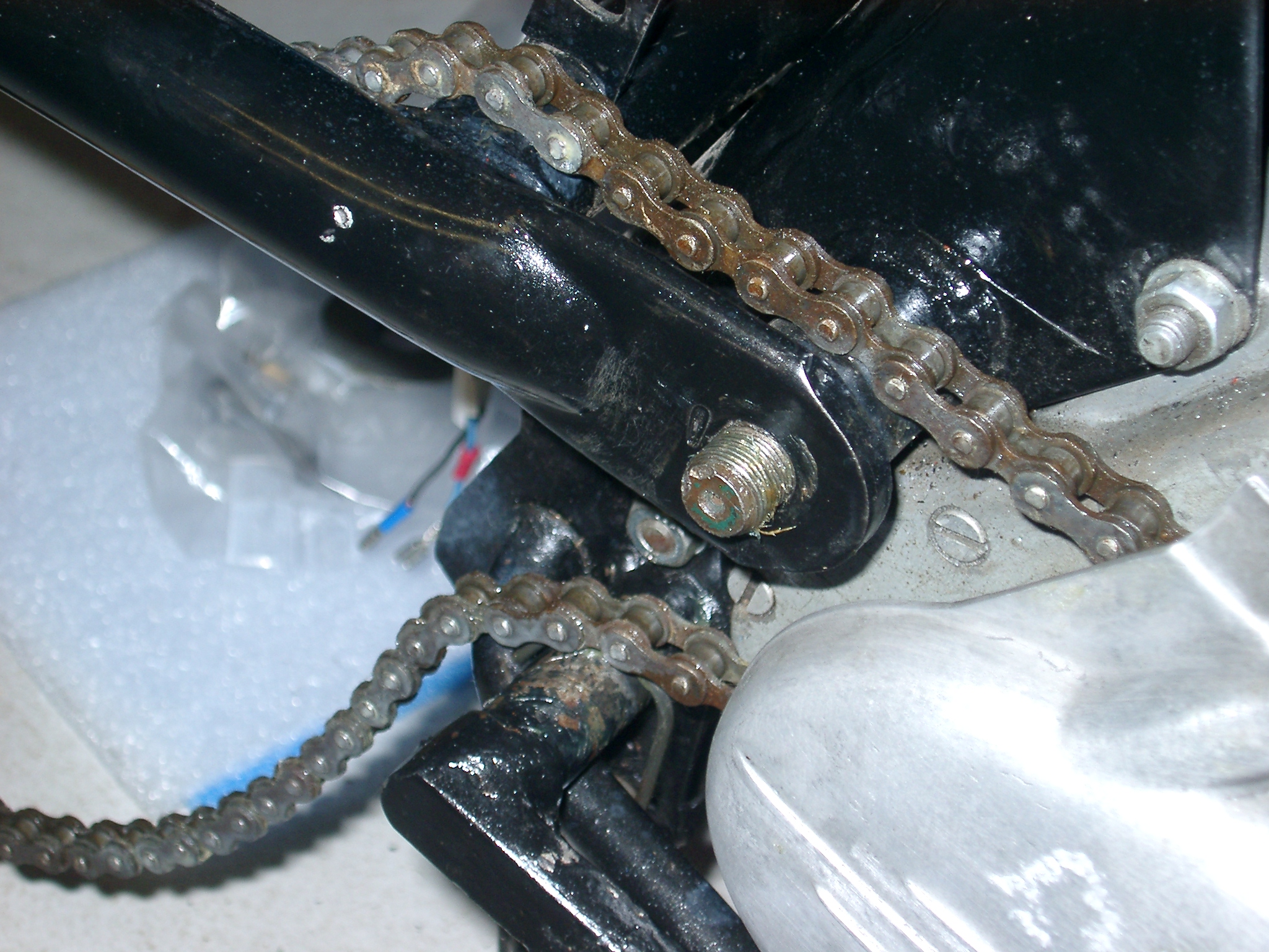

Wie vielleicht schon einige gelesen haben , restauriere ich zuzeit eine Hercules MK 50 Super 4 von 1967 ,und benötige noch einige ersatzteile und tipps .
Zurzeit fehlt mir eine Feingewinde Mutter und Schutzblech (Bild im Anhang) ,
wenn jemand von euch noch
eine Mutter in passender größe mit feingewinde hat , oder ein schutzblech würde ich mich über eine positive rückmeldung sehr freuen .
Da ich schon alle metall händler in der stadt abgeklappert habe , und in osnabrück beim zündapp stützpunkt vom händler darauf abgewiesen wurde , die alte hercules zu verkaufen und mir eine zündapp oder kreidler zu kaufen , aufgrund angeblich mangelnder
ersatzteile für hercules so wie sachs , frage ich nun vor lauter wut auf den händler und verzweiflung hier im forum, ob jemand weiß wo ich schutzblech und Feingewinde mutter herbekomme ?! Ich hoffe jemand von euch kennt die maße da ich leider nicht über eine ersatzteilliste für eine mk 50 S4 verfüge .

Die Mutter der Schwinge ist bei den MK u. K50 Modellen gleich, habe die bestimmt noch liegen.

für die Schwingenachse passt die Mutter der hinteren Blinkerbefestigung der Ultra 80 LC-Modelle. M14x1. Sowas hab ich da. Schick mir Deine Adresse an mein Postfach, ich schicke Dir eine zu.
http://home.arcor.de/s125rep/partsultra80/frame010.htm
Im Bild die Nr. 14 (sinnigerweise...lach)

da ich auch ruhig mehrere Feingewinde Muttern (M14x1) gebrauchen kann für ersatz etc. schicke ich dir möglichst bald meine adresse an dein postfach .
Lieben Dank für deine vielen bemühungen
Gruß Max
