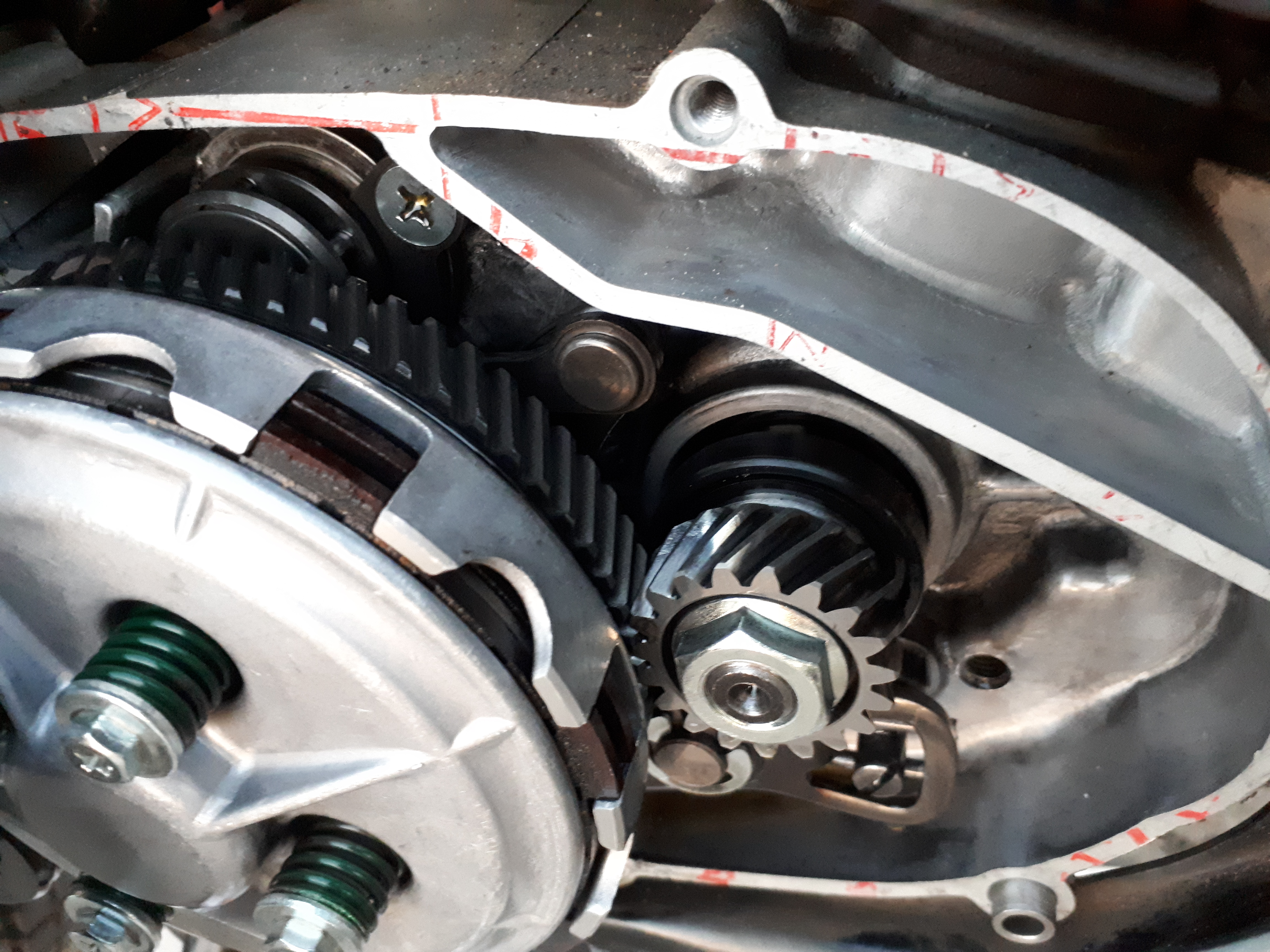

Ich wurde dann fündig: Der Kurbelwellen-Simmerring auf der rechten Motorseite war aus seinem Sitz gerutscht (Foto). Wieder zurückgedrückt... 3x ankicken und das Maschinchen lief einwandfrei. Dann, nach ca. 2 Stunden Betrieb, war wieder Ende. Der Simmerring war wieder raus! Die weitere Überprüfung zeigte auch viel kleine Haarrisse in der Dichtlippe. Ich habe ihn trotzdem nochmal in den Sitz gedrückt, der Motor lief aber nur noch unwillig und mit viel Qualm.

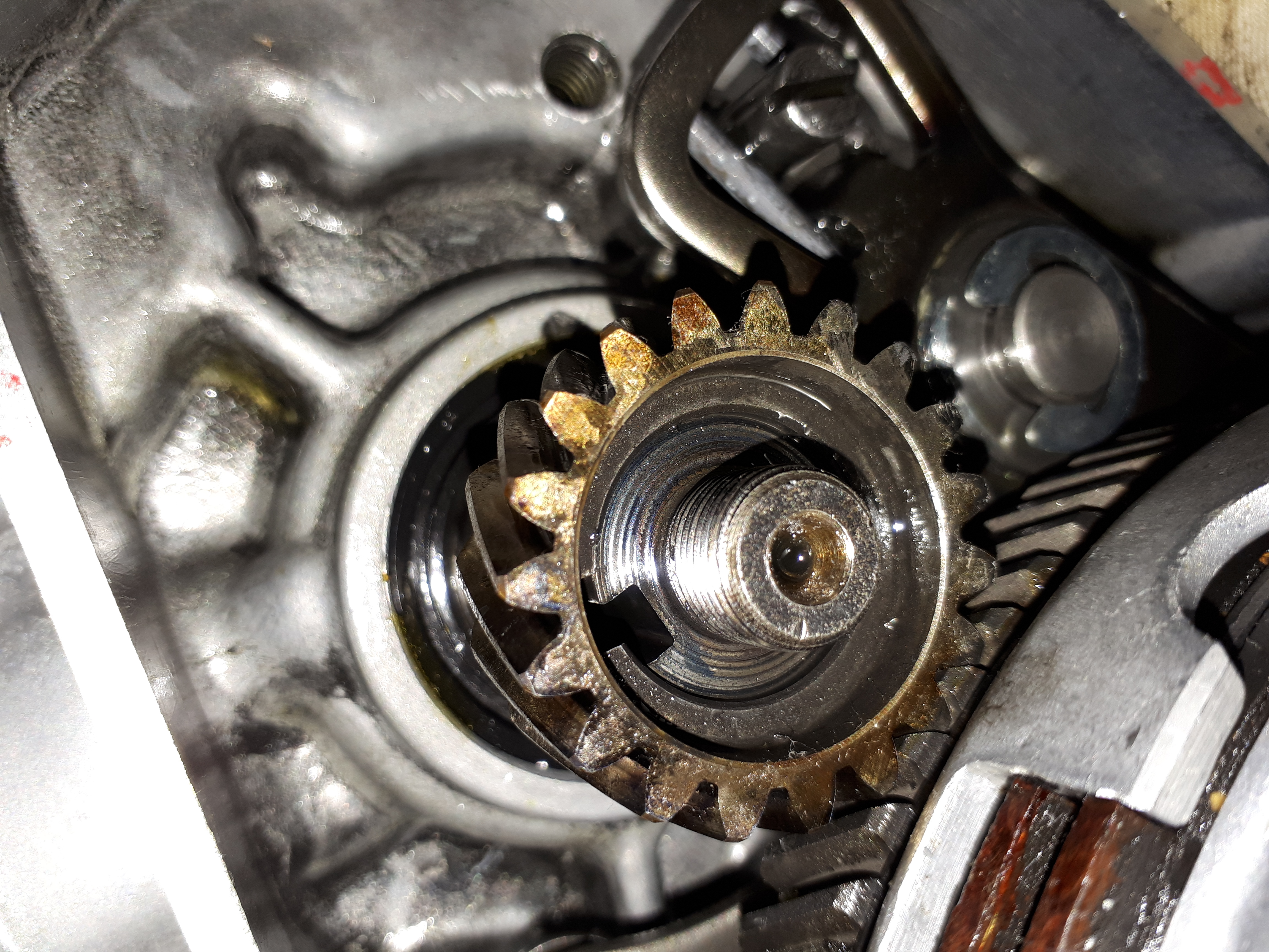

Jetzt bin ich dabei den Simmerring zu tauschen habe aber ein Problem - Ich bekomme die Mutter auf dem Kurbelwellenzapfen rechts, einfach nicht gelöst! Bisheriges Vorgehen: Gegenhalten auf der linken Kurbelwellenseite über den LIMA-Rotor (Foto). Aber selbst mit ca. 140 bis 160 Nm und Wippen rührt sich die Mutter nicht. Laut Handbuch wird diese Mutter mit nur 60 Nm montiert. Und ich habe echt Schiss, dass ich mit noch mehr Kraft irgendetwas anderes ruiniere. Dann wegen evtl. Gewindesicherung mit der Lötlampe eingeheizt. Da bekomme ich ca 180°C hin, bis ich schraube wird es auf ca. 130 Grad abkühlen, aber keine Chance. Da rührt sich nichts. Hinweise auf Linksgewinde finde ich keine, weder an der Verschraubung, noch im Handbuch.

An alle interessierten Leser: Die Mutter ist auf! Es ist Rechtsgewinde, schätzungsweise M12x1. Anscheinend auch nicht mit Gewindesicherung eingeklebt. Unglaublich, dass die trotzdem solch ein Problem war. Der Schlagschrauber hat's ohne weiteres gelöst.
Das war das erste Mal, dass ich auf einen Schlagschrauber angewiesen war. Aber die Investition in einen elektrischen Billigschlagschrauber hat sich hiermit schon gelohnt.
Leider geht das Ritzel jetzt nicht am Kupplungskorb vorbei, also weiter zerlegen...
