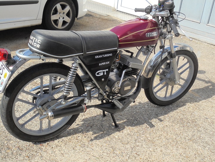

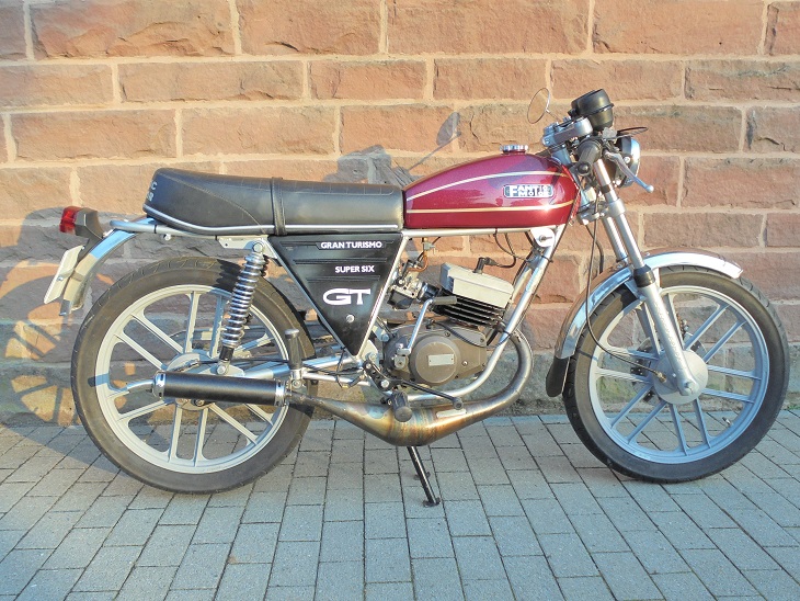

Hab die Fantic etwas umgebaut, Originale kürzere Sitzbank, anderer Heckfender, anderes Rücklicht, Membranzylinder und anderen Auspuff. Die Optik dieser Birne ist viel gefälliger.

Äh Membranzylinder und nen Compact System Kopf? Was hast den denn da an Membranzylinder verbaut?

So sieht er jetzt aus der Pot.

Schade das es keinen schöneren eleganten Auspuff gibt. Aber ist ein schönes Teil.
